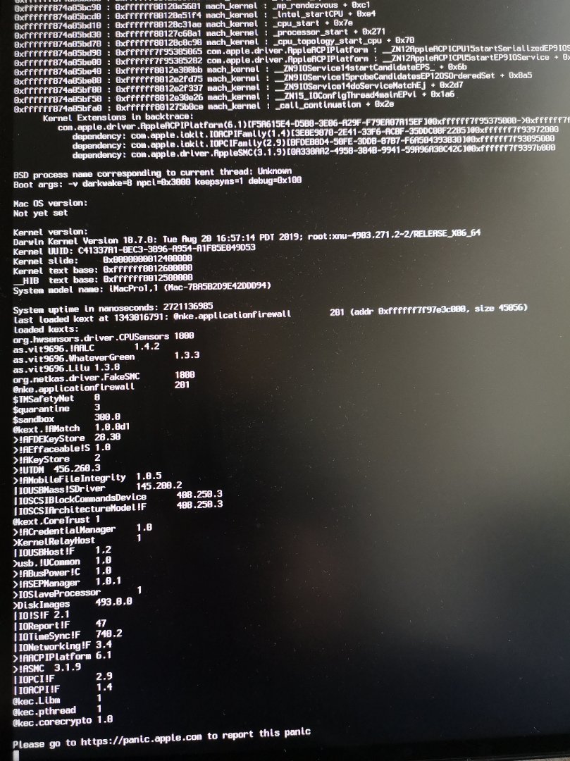

    Aktuell - nach fummeln am BIOS hab ich jetzt wieder das:
    Ich denke, da muss jetzt mal jemand ran, der wirklich was davon versteht.
    Damit bin ich echt überfordert...
    iMacPro 1.1 - MacOS 10.14.6 - Asus X99E-WS - i6950x - Radeon VII - Thunderbolt Titan Ridge - BM Mini Monitor 4k

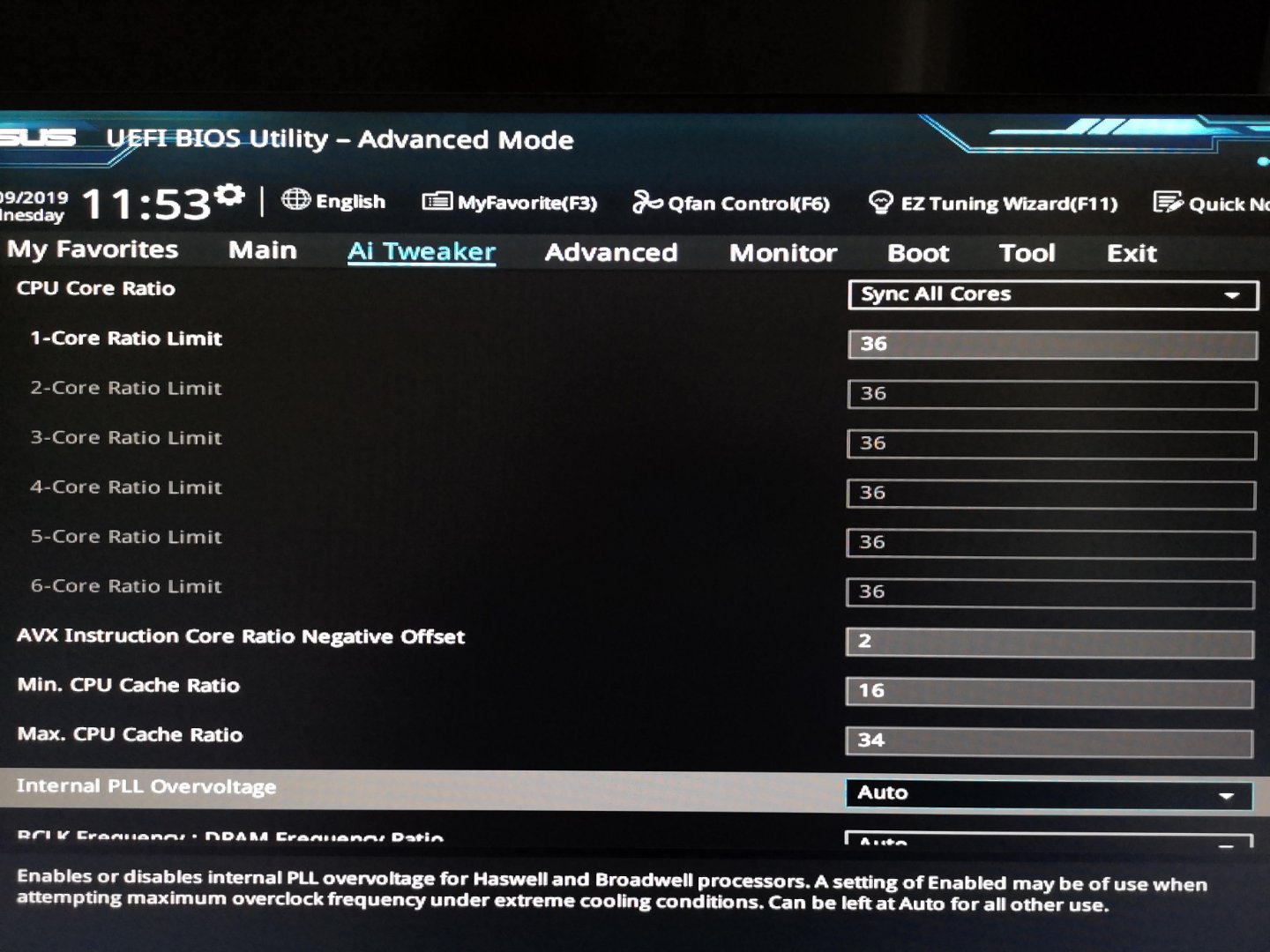

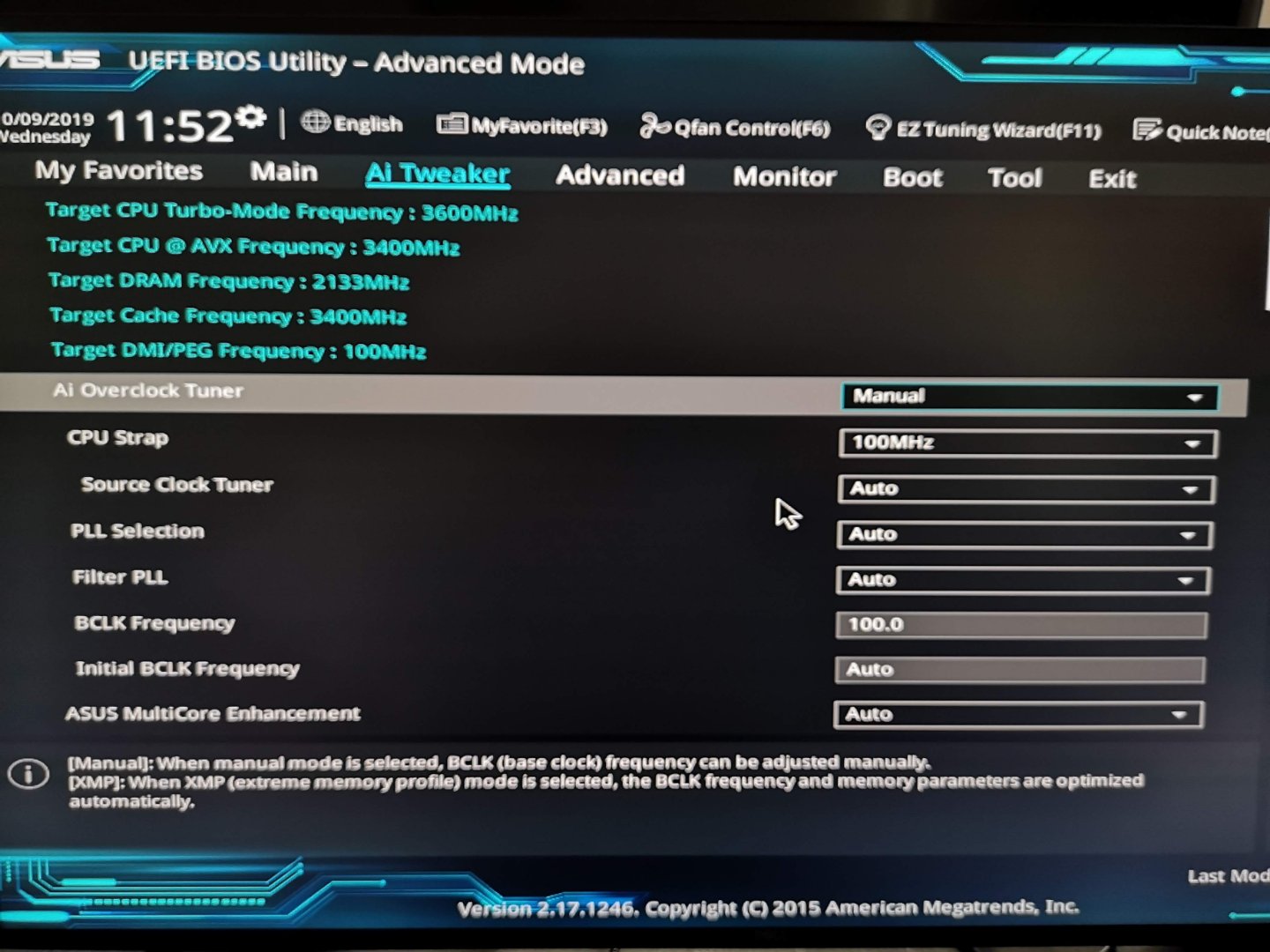

  • Was hast du im BIOS denn eingestellt?
    EDIT: probier mal diese EFI
    kavenzmann

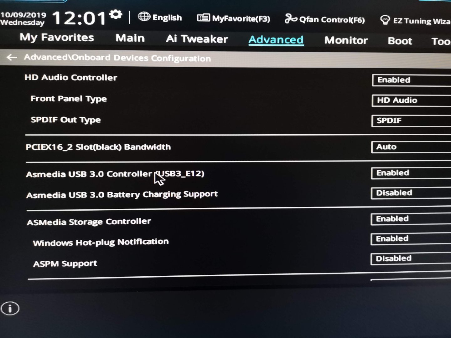

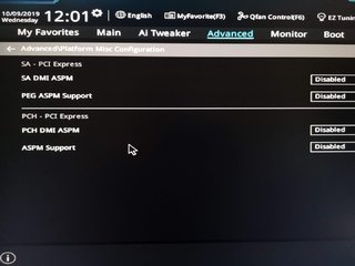

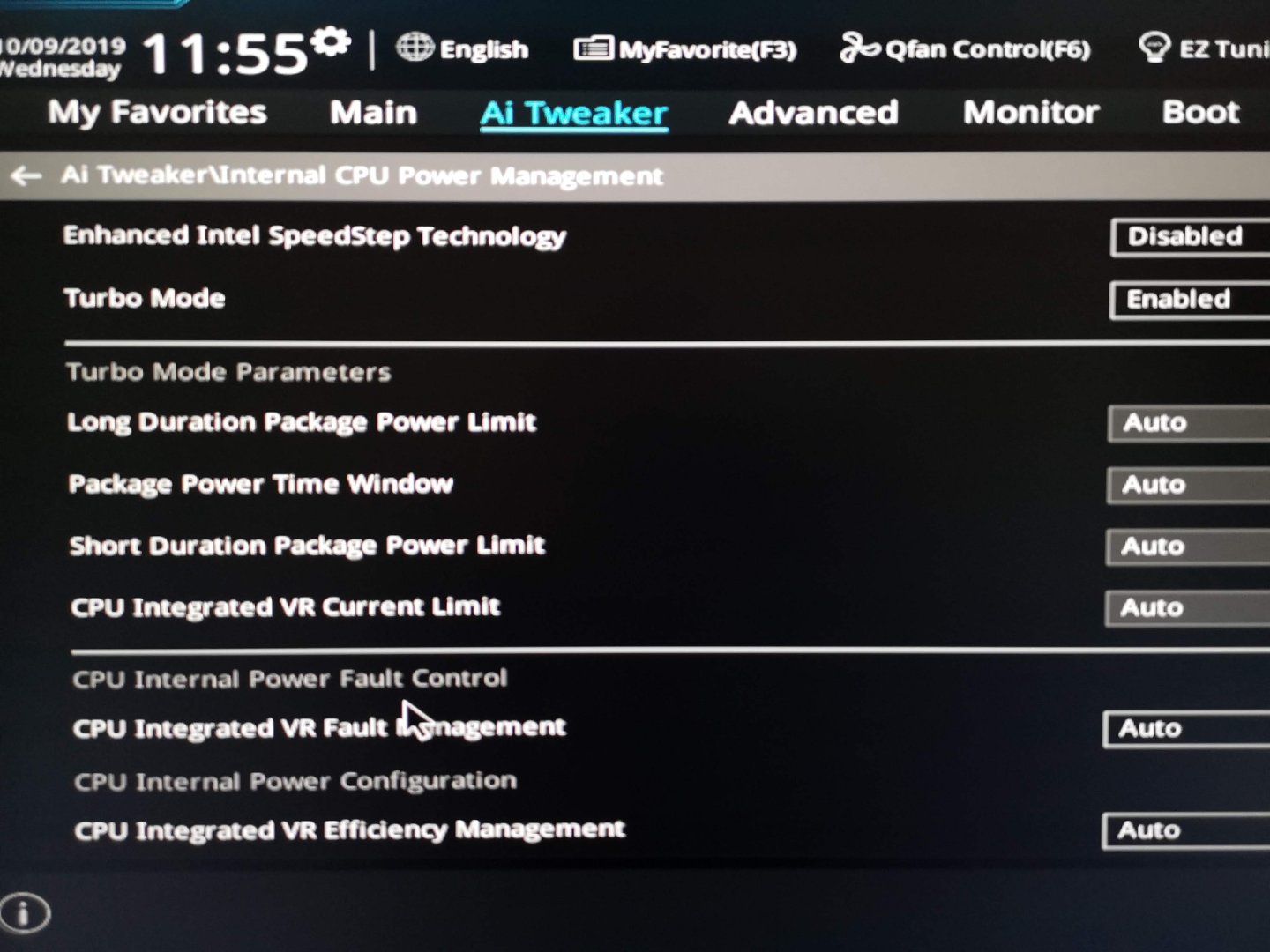

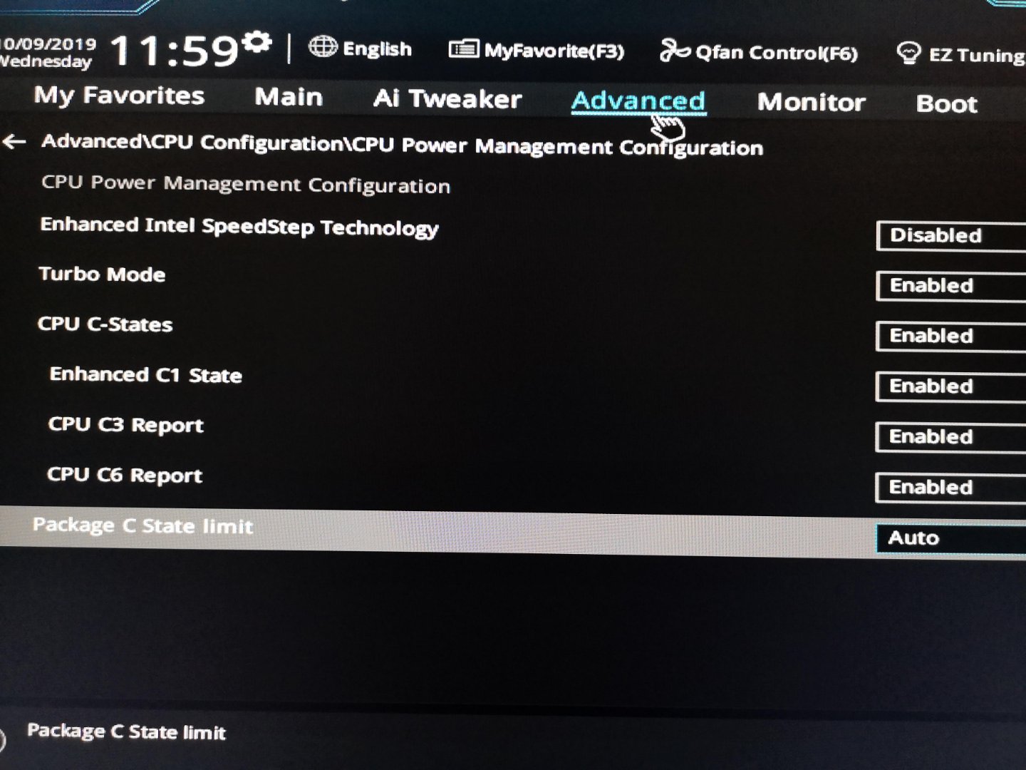

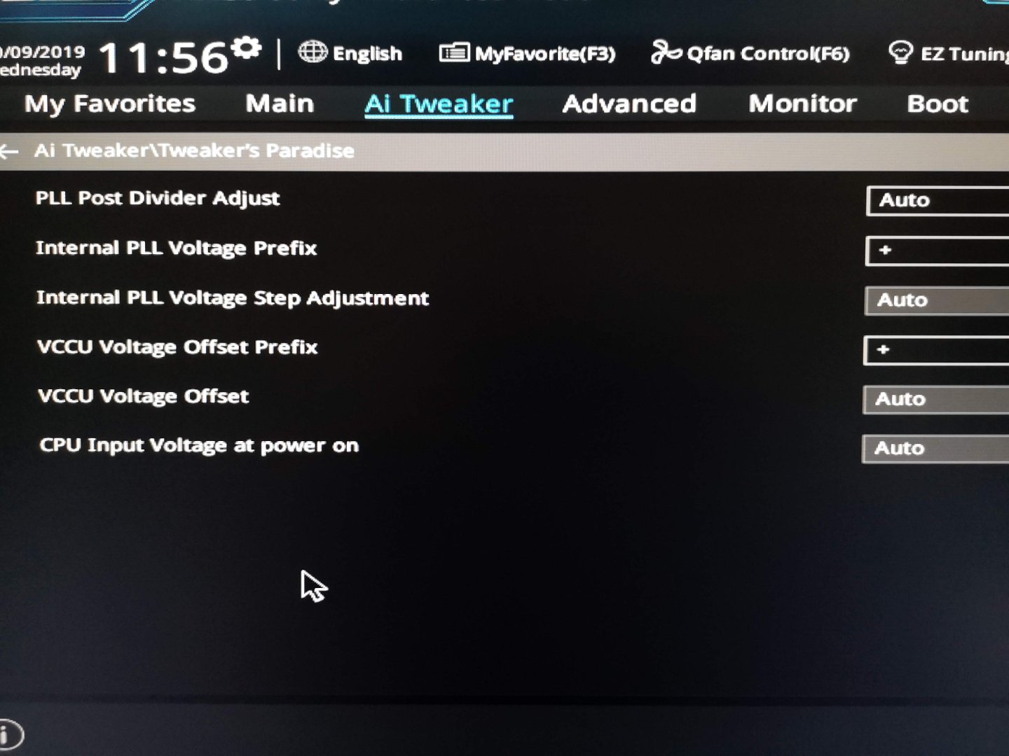

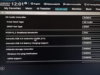

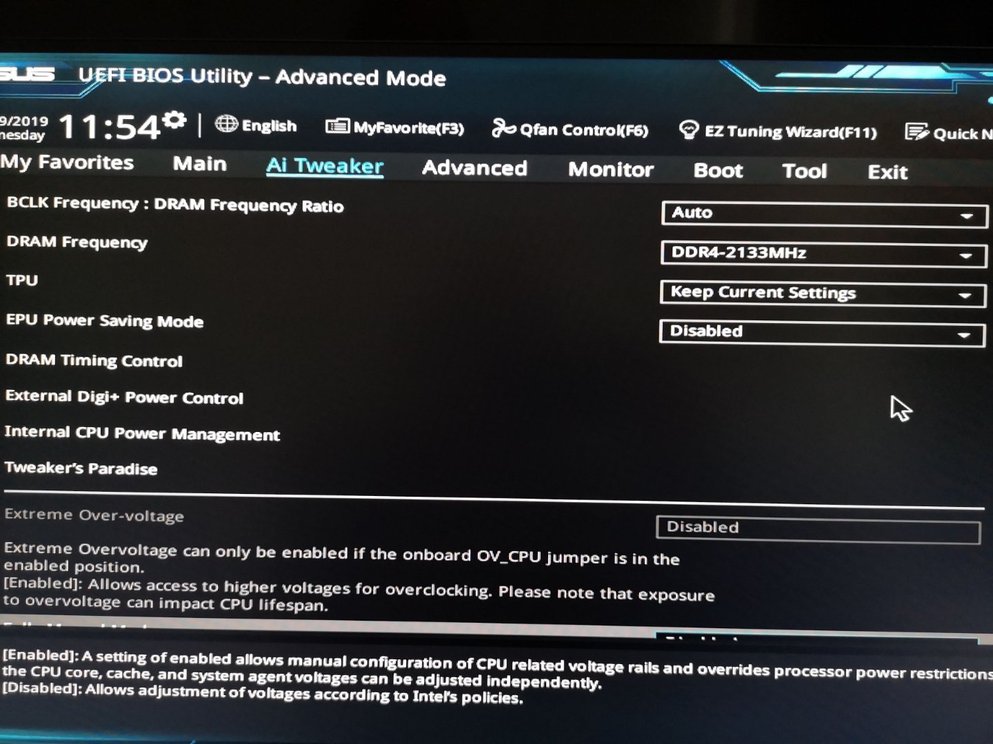

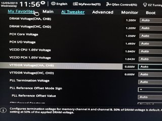

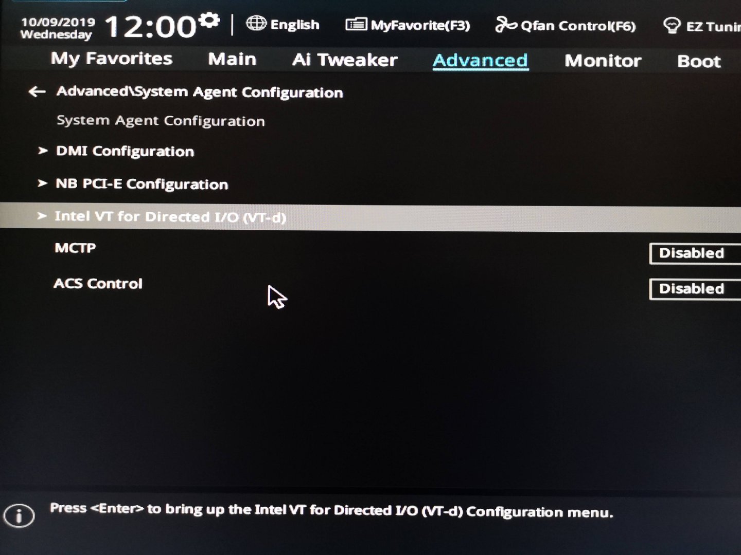

    Und zeig mal dein BIOS bitte in Bildern, damit ich da mal drauf gucken kann...

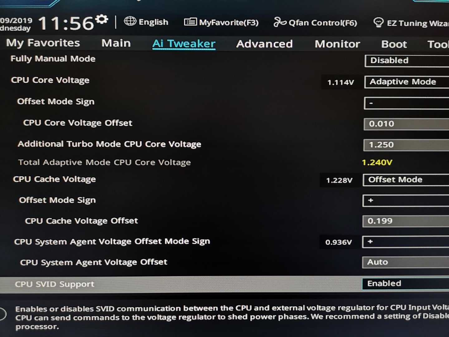

    Warum drehst du am Cache und den Spannungen rum bzgl. OC?
    Mach mal nen CMOS Reset und stelle alles neu ein OHNE OC
    Hat ja einiges eingestellt, gerade bei den Spannungen und auch LLC7???
    Warum denn eine solch hohe Loadline und warum betreibst du OC ohne dass die Kiste überhaupt startet? Oder hat das Board das so von vornherein drin stehen? Wenn du im Feld wo eine Spannung eingetragen ist "Auto" eingibst macht er das auch automatisch.
    Nimm auch mal XMP raus, erstmal alles auf Default Werte und starten.
    Mach mal alles auf Stock, dann die nötigen Settings für den Hack und das war es, dann versuchen zu starten und erst wenn er sauber läuft, weiter mit richtigem OC und nicht die CPU auf Anschlag und dann schauen was geht...

  • CMOS Reset ist was anderes als ein Laden der Defaults ja.
    Bitte mach das mal.
    Die Settings deiner alten CPU haben überhaupt nichts mit der neuen gemein, daher müssen die raus.
    Jeder Batch ist anders.
    Außerdem hast du deine ja auch nicht umsonst gegrillt, das hatte auch einen Grund, daher wäre ich an deiner Stelle vorsichtig diese Einstellungen noch einmal zu nutzen.
    Den OC können wir gerne dann angehen, wenn deine Kiste Stock bootet und läuft.
    Also, CMOS Reset, neu einstellen im BIOS (nur das was muss für den Hack) und Starten versuchen bitte, wenn er nicht startet BIOS nochmal kontrollieren.

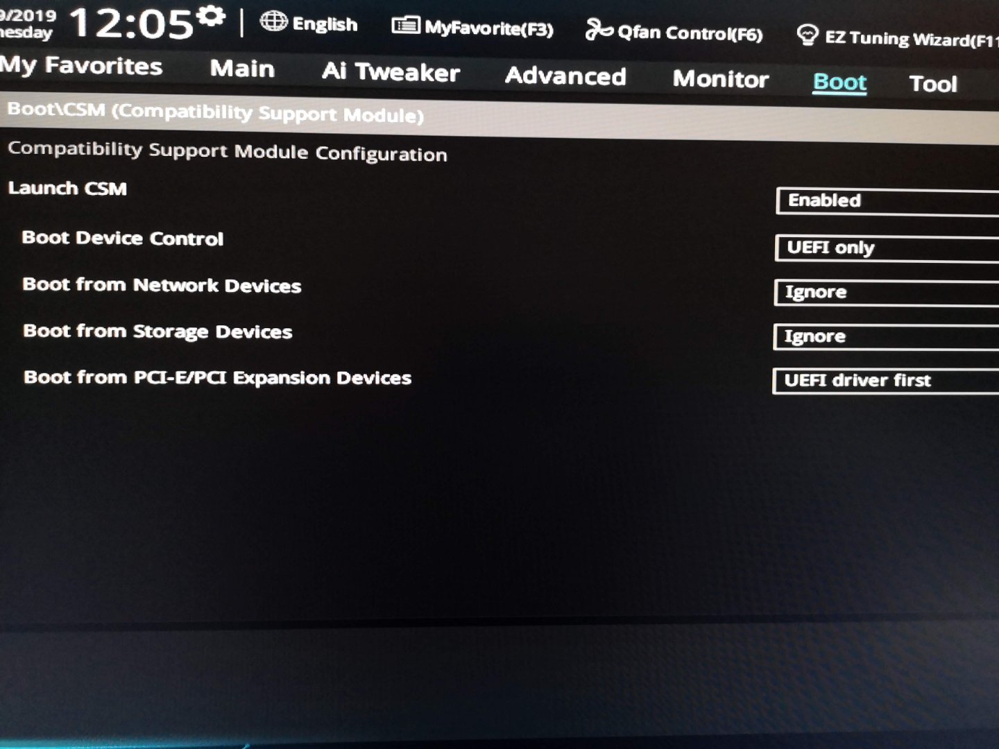

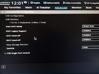

  • Okay - da hast Du natürlich völlig Recht!!
    CMOS-Reset gemacht - die BIOS-Einstellungen für den HAckintosh hab ich soweit aus diesem Thread:
    Beim 2. Boot geht's durch und scheint erstmal stable.
    Juchuuu!!

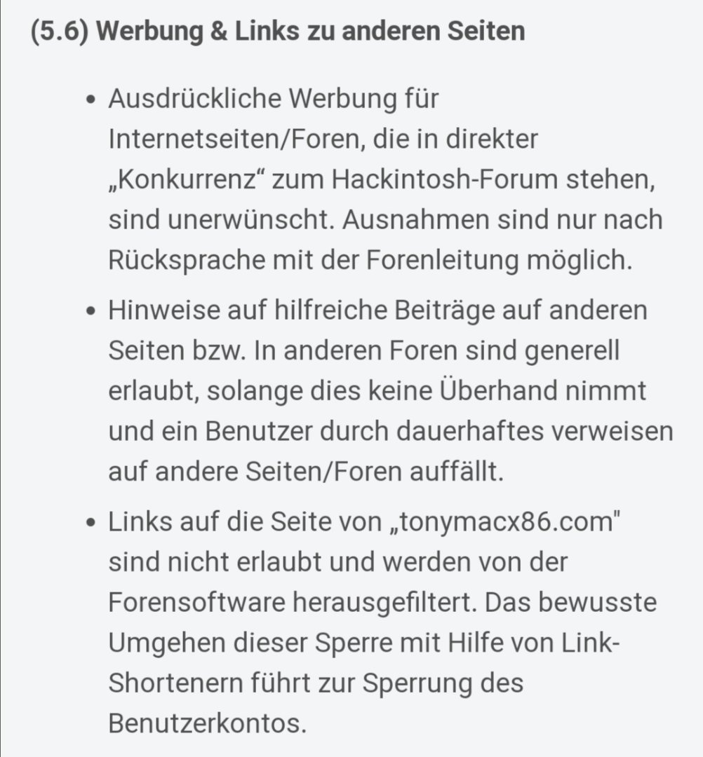

    Edit by DSM2:
    kavenzmann Tonymüll hat hier nichts verloren... Desweiteren ist das umgehen der Sperre ein Verstoss unserer Forumregeln...
    Kein kleiner...

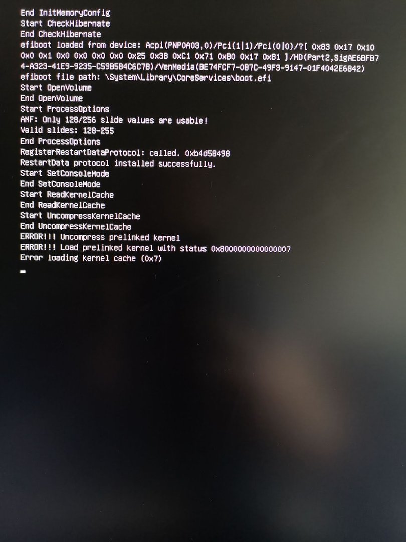

  • Klappt allerdings nur auf der Backup-Platte (SSD).
    Das NVMe klemmt weiterhin:
    Error!!! Uncompress prelinked kernel
    ERROR!!! Load prelinked kernel with status 0x80000000000007
    Error loading Kernel Cache 0x7
    Der Spaß war von kurzer Dauer - jetzt ist es wieder wie vorher.
    Freeze nach ca. 2 min. oder schneller.
    Oft wirft er mich auch als User raus und ich muss mich neu anmelden...
