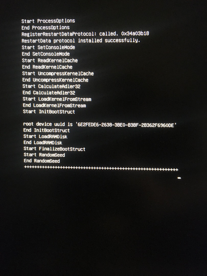

  • OK. Und bei "Initial Display Output" im Bios ist auch der korrekte Slot eingestellt, in dem die RX570 steckt?
    Gib doch mal entweder in den Optionen im Clover-Menü "-v" (ohne Anführungszeichen) als Boot-Argument ein, oder alternativ direkt in der config.plist unter "Boot" bei "Arguments".
    Und dann mal abfotografieren, was angezeigt wird, wenn er nach dem Boot-Versuch hängen bleibt.

  • Habs gerade selbst mit dem Stick ausprobiert. Selbes Problem. Komisch. Das fertig installierte System lässt sich nämlich starten, aber das Installationsprogramm nicht.
    Ich muss das mal eben ausprobieren und die config.plist nochmal anpassen.

  • Danke Dir, das war an mir vorbeigegangen. Ohne MemoryFix sehe ich allerdings keinen Apfel mit Bootfortschrittsanzeige.
  • Interessant! OK. Aber wie dem auch sei: Bei mir geht es jetzt (ohne MemoryFix). Die Lösung war recht einfach: länger warten :-D Nach ein paar Minuten kommt das Ding dann schon. Am MacBook Pro hab ich den Installationsstick gerade auch mal gebootet und da hat es genauso lang gedauert.
    Sanseb Setz doch zur Sicherheit mal das BIOS komplett zurück, indem du die beiden CMOS-Pins am Motherboard (rechter unterer Bereich, direkt über dem F-Panel-Anschluss) mit einem metallischem Gegenstand kurzschließt. Anschließend das Bios-Profil nochmal neu reinladen. Das Update auf Version F7 braucht man nicht mehr zu machen, das bleibt erhalten.

  • Habe das Apple Logo über 20 min laufen lassen, aber ein Fortschrittsbalken ist nicht aufgetaucht...
    CMOS kurzschliessen mit abgezogenem Netzteil oder?
  • Nein, der Rechner darf dafür schon am Netz sein, gar kein Problem.
    Kopiere aber vielleicht trotzdem doch mal die Datei aus dem Zip-Archiv im Anhang (OsxAptioFix2Drv-free2000.efi) in den Ordner EFI/CLOVER/drivers/UEFI und setze in der config.plist unter "Kernel and Kext Patches" den Haken bei Apple RTC (dafür musst du zweimal draufklicken).

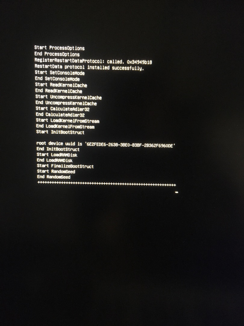

  • Eine Sache noch die vlt. relevant sein könnte:
    Ich habe das F7 BIOS einfach nochmal geupdatet und mir ist dabei aufgefallen, dass nach dem ersten Reboot (nach dem Update) die Auflösung des Displays anders ist und auch meine interne ssd als bootoption angeboten wird. Nach einem weiteren Neustart ist die Auflösung wieder beim alten und die ssd ist weg...
    habe einen Samsung Widescreen Monitor
  • Das mit der internen SSD als Boot-Option löst sich bestimmt von selbst, wenn du erstmal mit der Installation durch bist. Für den Moment einfach CMOS-Reset und das Bios-Profil erneut reinladen (oder die Einstellungen manuell setzen).

  • Der Screenshot sieht auch in Ordnung aus, soweit ich das beurteilen kann. Es müsste danach nur halt was passieren. Kannst du den Bildschirm mal über DisplayPort anschließen?
    EFI-Ordner für mein System:

    Sanseb Wir warten mal ab, welchen Memory Fix jhahn drin hat, dann kannst du’s ja mal noch mit dem probieren. Nach jeder Änderung im EFI-Ordner solltest du im Clover-Menü jedenfalls F11 drücken, um den NVRAM zurückzusetzen. Ich weiß aber auch nicht, was da gerade schief läuft. Vielleicht ists wirklich nur der HDMI-Anschluss.
  • jhahn danke für die Info. War schon fast auf dem Weg mir neuen RAM zu besorgen... Habe mal testweise die Hackintosh ssd über usb an meinen mbp angeschlossen und, mit dem Tool „S-installer 1.06“ von Ralf, Mojave von dort aus installiert. Er friert aber genauso wie bei der herkömmlichen Herangehensweise ein sobald das Apple Logo erscheint...
    gibt es denn sonst irgendwelche Ideen woran es liegen könnte?
