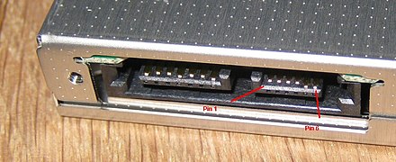

    2) Das hat nichts mit einer "Einstellung" zu tun, das ist Hardware bedingt, das eine läuft über m2 und das andere über den normalen SATA.
    SATA:
    m2:
    Unterschiede liegen in der Geschwindigkeit, so können NVMe Drives (m2) deutlich schneller laufen.
