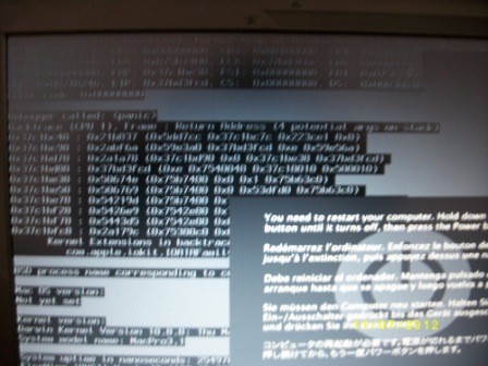

  • Hallo an alle bitte mal die beigefügten Bilder ansehen:
    habe schon die fest Platte Formatiert, die Bios Einstellungen sind OK.
    Das Beast will einfach nicht mit IBOOT starten,
    freue mich über jeden konstruktiven Rat wie ich weiterkommen kann.
    IBOOT wird gestrartet dann die SL dvd rein = Feierabend siehe Bilder.

  • Ich hab mal eben über die Screenshots geschaut und die Panik wird vom Festplattencontroller ausgelöst...
    "Extensions in Backtrace IOATAFami..." Also kurz und knapp MAC OS kommt mit Deinem Festplattencontroller nicht klar, was mir bei den T6xer von IBM mal ne neue Facette ist, denn eigentlich ist gerade das kaum problematisch.
    Abhängig davon, wie Du bei der Installation vorgehest sind trotzdem einige Dinge zu beachten:
    1. Das DVD Multidrive im T6x hängt an einem (p)ATA Port der einen eigenen Treiber braucht, daher auch die MyHack 1 Variante, da diese als einzige den entsprechenden Treiber mitbringt (JMicronATA) Alternativ sollte aber auch iBoot Legacy gehen.
    2. Die Einstellung für den FestplattenController im Bios muss auf AHCI stehen, andernfalls findet OSX keine Platten, CDRoms oder sonstiges
    3. Bei allen mir bisher untergekommenen T6X Modellen muss die Installation im SaveMode gestartet werden damit es klappt, also auf dem Screen wo die DVD gewählt werden kann nicht einfach wählen und Enter drücken sondern voher -x -v eingeben (das - liegt auf dem ß)
  • Vielen Dank,
    da komme ich mal ein Stück weiter, das hatte ich auch schon getestet!! -x oder -v ging schon etwas besser der Installationsvorgangstartet aber bricht auch mit den reboot screen ab.
