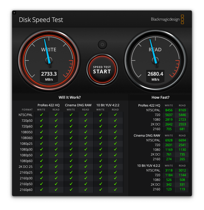

  • Update! Ich habe mir heute einfach mal eine 970 EVO Plus 1TB gekauft :)
    USB Stick mit dem Firmware Update erstellt, und einen weiteren USB Stick mit dem Mojave 10.14.5 Installer.
    SSD eingebaut, Firmware Update gestartet, alle Sicherheitshinweise ignoriert gelesen. Und dann macOS frisch installiert.
    Läuft 1A!
