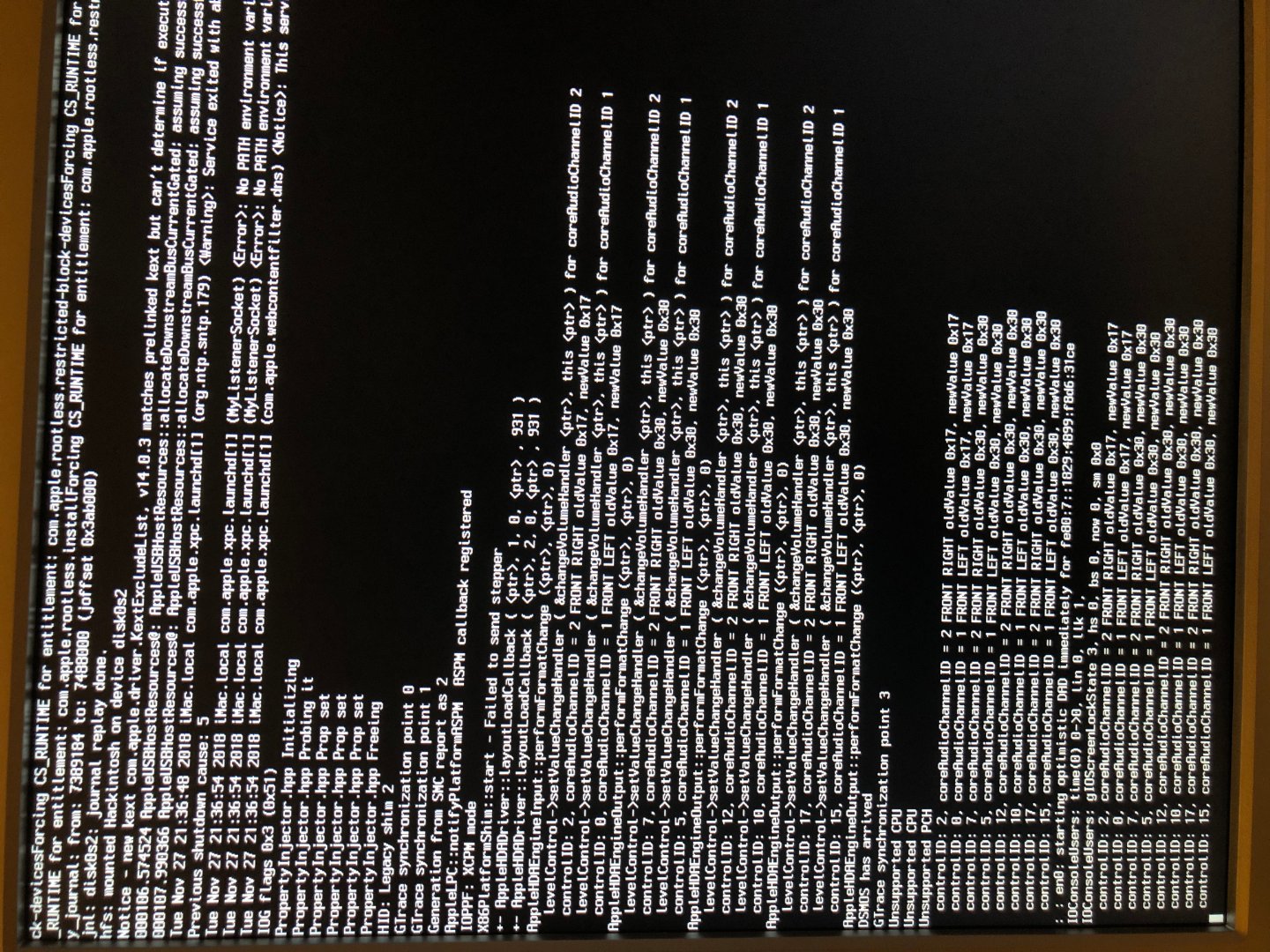

  • Wenn ich nun vom Bootstick boote erkennt Clover meine interne SSD nicht, sie wird nicht angezeigt. Kannst du mir hier helfen?

  • Okay der sollte allerdings durchstarten und in den Installer führen. Kannst Du mal im Clover Bootmenu die Space Taste drücken und dann folgende Dinge wählen:
    - Verbose (-v)
    - KeepSyms
    - Don't reboot on panic
    und dann boot macOS with selected options. Wäre wichtig zu wissen wo es hakt. Du bist nur mit der iGPU unterwegs richtig? Wenn dem so sein sollte bitte auch noch mal die config austauschen mit der hier: config.plist meine ist ja so eingestellt das die iGPU headless läuft was in Deinem Umfeld natürlich falsch ist...
  • ja, bin mit IGPU unterwegs und einem I3. Ist noch vom Stick am booten. hängt jedoch anscheinend. ich warte mal noch weiter ab.
    GA Z370 HD§, i3 8100, 1TB SSD, 16 GB Ram
    T430
    T450s
  • Wie hast Du den VRAM im Bios eingestellt und wie den DVMT Wert? Passende Settings sind VRAM auf 64 oder 96mb wobei eher 64 als 96 und DVMT auf max...
