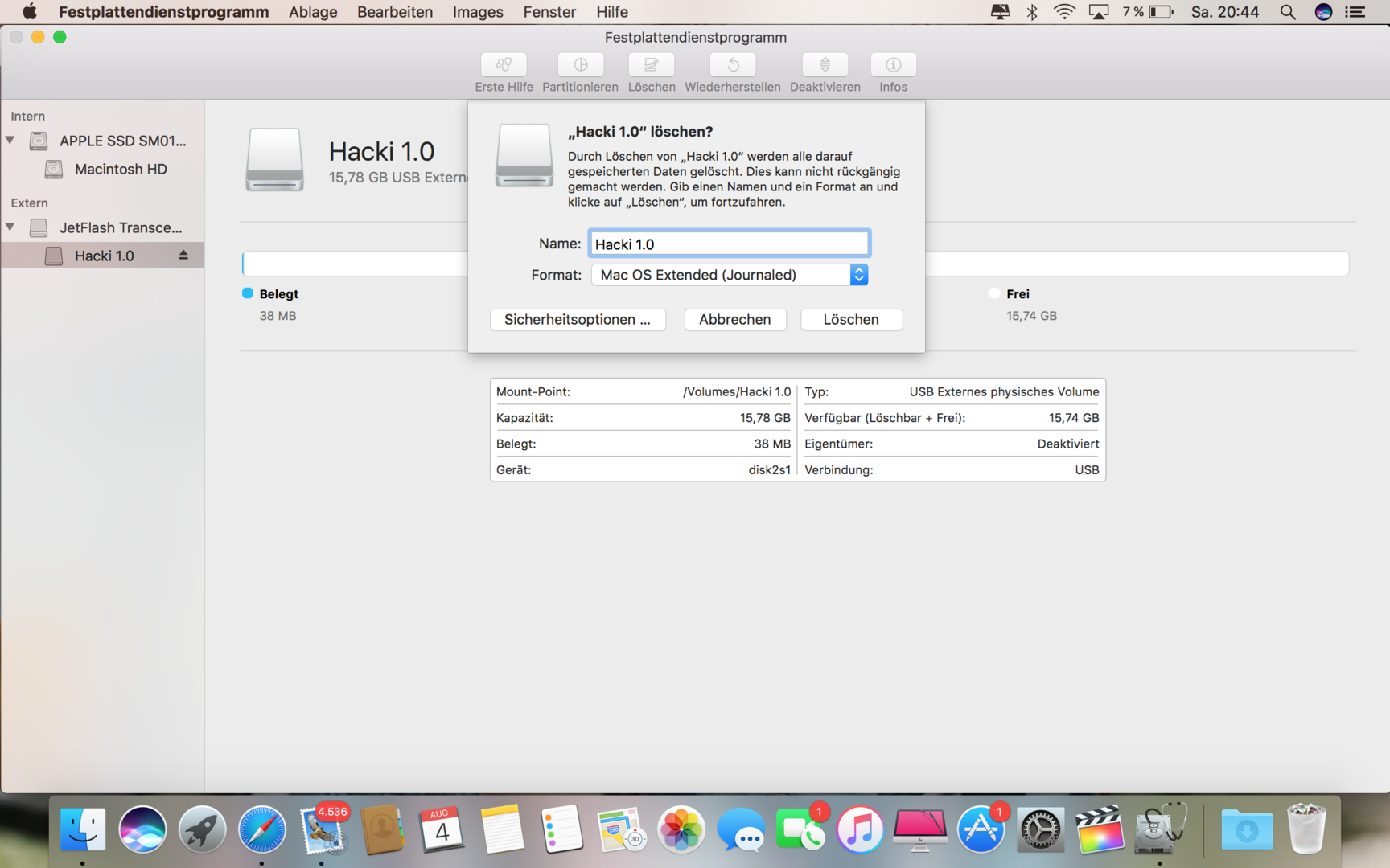

    Im Festplattendienstprogramm meines MacBooks (early 2015/macOS Sierra 10.12.6) kann ich "Partitionieren" nicht anklicken, es ist grau unterlegt.
    Wenn ich auf "Löschen" gehe, habe ich nur die Möglichkeit einen neuen Namen einzutragen und das Format zu wählen. "GUID-Partitionstabelle" finde ich nicht.
  • Kenne ich so nicht... ist dein User vielleicht nur Standard-Benutzer und somit nicht berechtigt für solche Aktionen?
    Gibt es noch einen administrativen User auf dem Gerät?
  • Es gibt nur einen Benutzer und dieser ist berechtigt den Computer zu verwalten.
    In den angehängten Fotos kannst Du erkennen wie das bei mir aussieht.
  • Jetzt versteh ich... ;)
    Du musst auf der linken Seite einen Schritt höher gehen um den Stick komplett zu formatieren.
    Wiederhole den Vorgang mit markiertem "JetFlash Transcend".
    Deine Auswahl zeigt auf die Partition des Sticks.
  • Okay, jetzt hat es funktioniert!

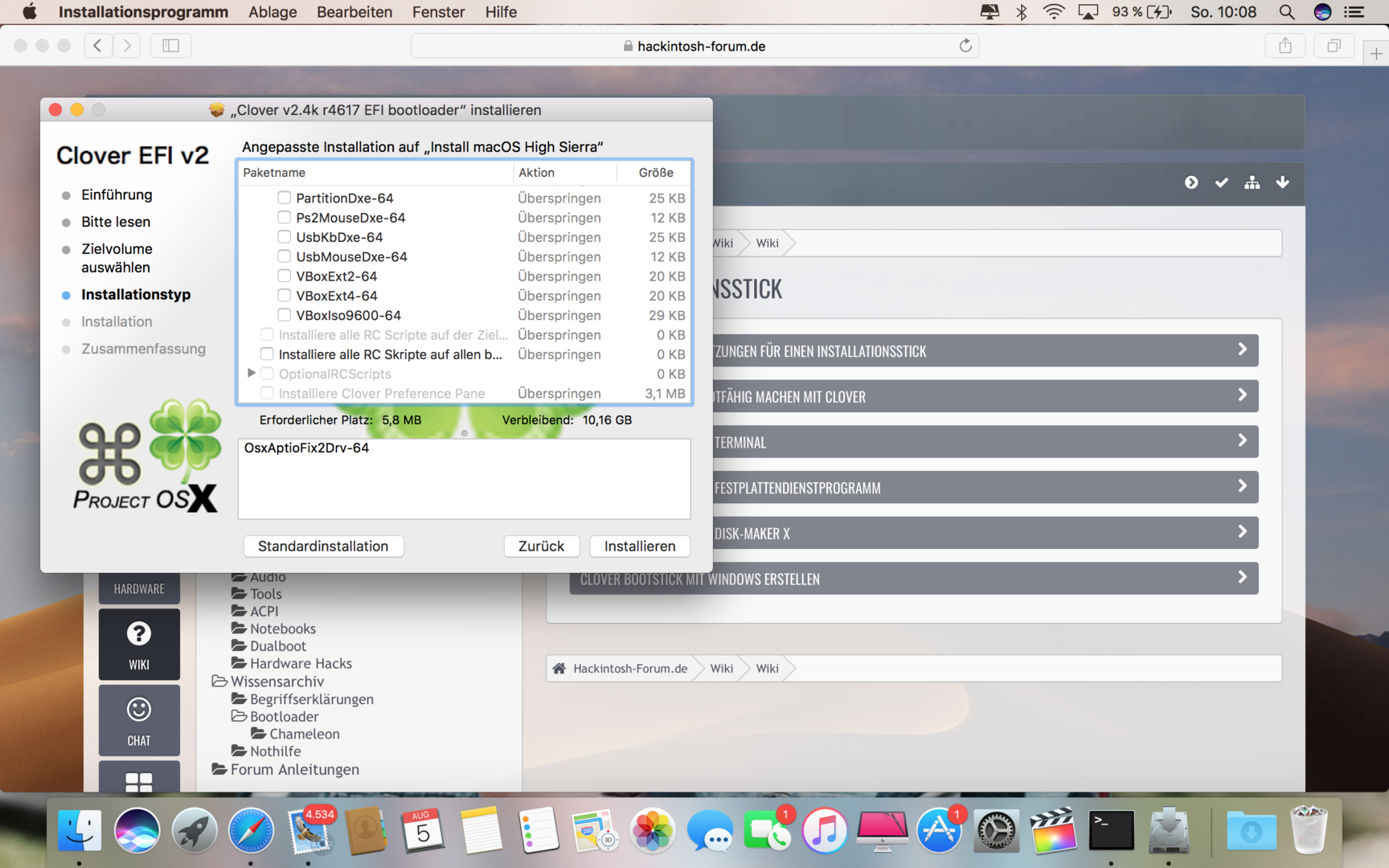

    Nun hänge ich beim Anpassen der Cloverinstallation. Den osxAptioFix2 Driver sowie Installation auf UEFI-Boards lassen sich anhaken.
    "Installiere alle RC Scripte auf der Zielpartition" ist ausgegraut. Dieser Haken ist aber schon notwendig, oder würde es auch ohne den funktionieren.
    "Installiere alle RC Scripte auf der Zielpartition" ist ausgegraut. Dieser Haken ist aber schon notwendig, oder würde es auch ohne den funktionieren?
  • Wenn du die folgenden EFI-Treiber installiert hast, brauchst du die RC-Skripte nicht mehr:
  • @Installiere alle RC Scripte
    Der sollte eigentlich nicht zwingend notwendig sein.

    Bezüglich der Cloverinstallation habe ich nur zusätzlich die Treiber installiert, die auf dem Screenshot von al6042 zu erkennen sind, mehr nicht!
