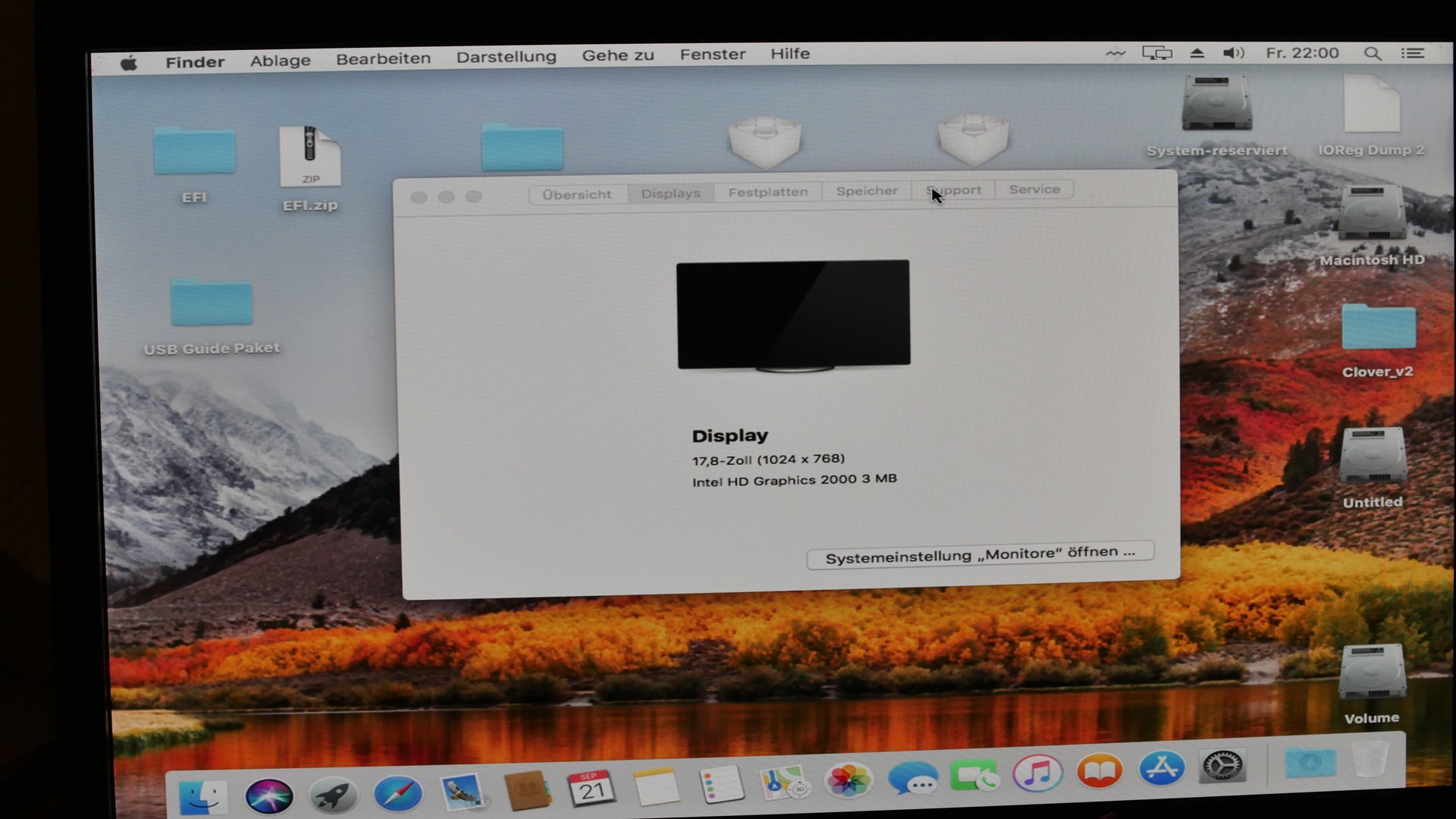

    Nun habe ich Zeit gefunden um die 290X einzubauen. Sie geht zumindest schonmal an und die beiden Lüfter drehen.
    Inject ATI habe ich angehakt und in dem Kasten "FB Name" habe ich "Radeon" geschrieben.
    Danach Neustart.
    Ergebnis: Geringere Bildauflösung und die erkannte GraKa heißt nun HD2000 anstatt wie zuvor HD3000.
    Das DVI-Kabel ist über mein MB angeschlossen. Ist das DVI-Kabel an der GraKa angeschlossen bleibt der Monitor schwarz. Das Gleiche passiert, wenn ich den Monitor über HDMI mit der GraKa verbinde.
    Kuckckuck hat mir ja die Config verändert, damit die HD3000 läuft. Ich weiß nicht genau, was er da alles verändert hat. Vielleicht sind die DSDT-Einträge ein Problem? Auch unter SMBIOS wurde der ursprüngliche iMac 12.2 in MacMini geändert.
