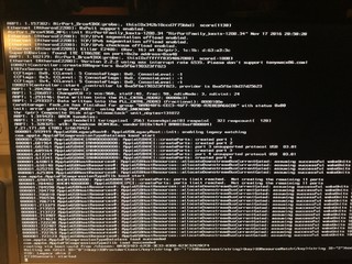

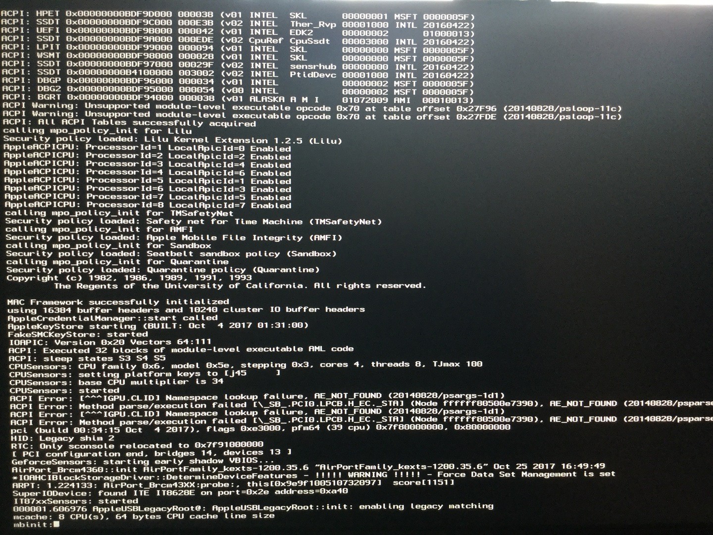

  • Also, die Sache sieht so aus.
    Wenn ich vom FusionDrive starte, bootet er mit meiner alten config.plist, aber sonst ohne Probleme. Auch die Grafikkarte wird erkannt.
    Wenn ich vom Stick boote, hängt er bei folgendem Bild (siehe Anhang). Ich hoffe, dass ich das richtig gemacht habe und beim Start vom USB-Stick dann auch als Startvolume den Stick ausgewählt habe, oder?

  • Habe ich gemacht. Wenn ich vom Stick booten will, bleibt er bei fast dem gleichen Bild wie oben gepostet stehen. Starte ich aber vom Stick und wähle dann Boot OSX (Fusion Drive) dann klappt es. Und als Konfiguration erkennt er folgendes:
