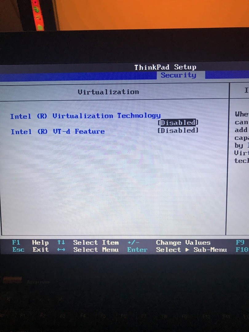

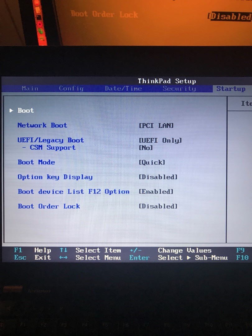

  • hmm... ich habe ein paar andere Einstellungen (siehe Fotos).
    Ansonsten habe ich heute mit createinstallmedia einen HS-Bootstick erstellt und kam mit der Minimal-Efi bis zum Installer. Also bei meinem X230 funktioniert es, daher habe ich gerade keine weiteren Ideen.
    Nochmal Bios anpassen und dann lade nochmal deinen EFI-Ordner hoch.

    Edit 2: Ich erinnere mich dunkel, dass ich CSM im Bios explicit auf No setzen musste.
