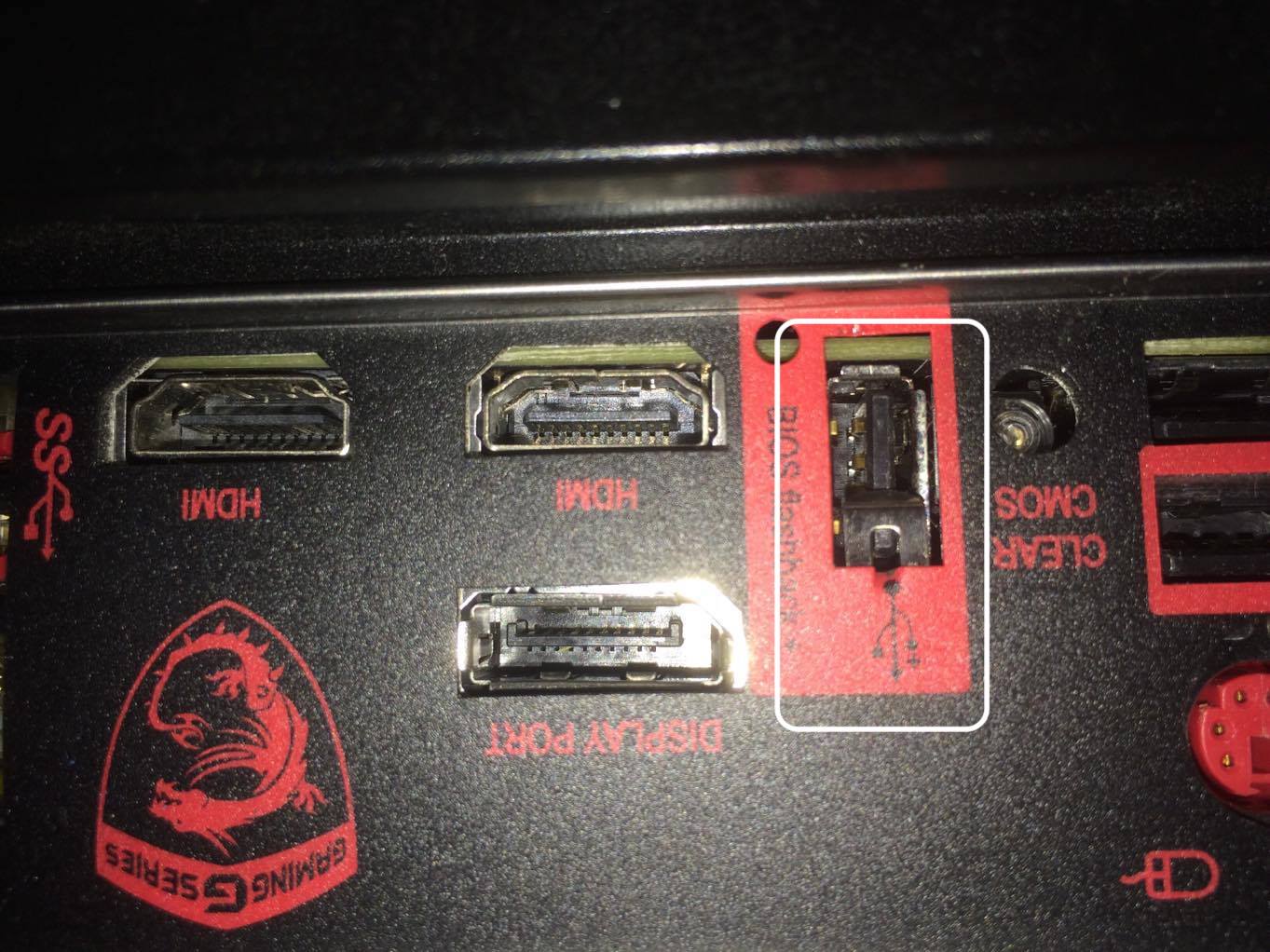

    Ich bin ja schon älter und kurzsichtig, stehe aber zu meinen Schwächen... Nun habe ich eine schwache Erklärung für den Fehler. Es hat sich der USB-Anschluß für mich als Laie aber auch gut getarnt!
    Da ich in ungewohnter Haltung und fast blind war ..MIST
  • Kein ding, geht mir manchmal auch nicht anders. mach dir keine sorgen, wenns mal nicht weiter will nimm ne Auszeit, das hilft :-)

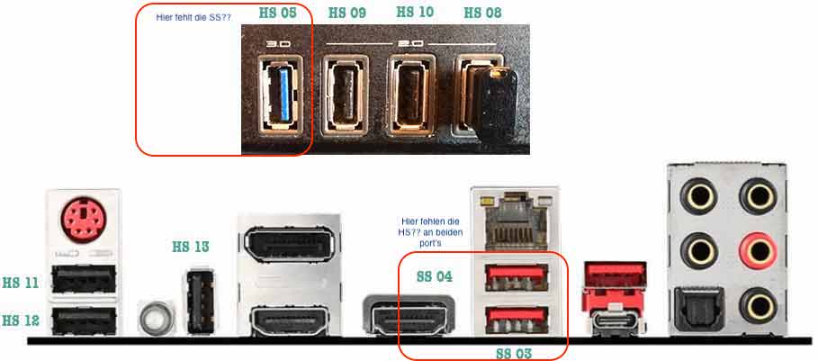

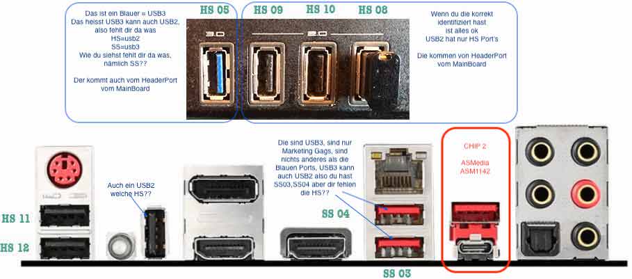

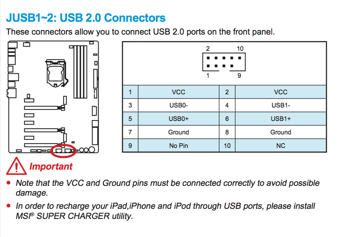

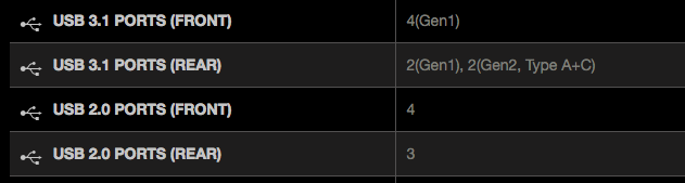

    Das in dein Bild Rot markierte & Bios... Beschriebene ist auch ein USB2 Port. also müsste der auch ein HSxx Portnummer haben.
    Guck dir danach mal die folgenden 2 Bilder an und guck dir auf dem Board die Positionen an, sind die belegt? steckt da ein Kabel dran?
    Laut deinem Bild hast du 1x USB3 (Blau) & 3x USB2 (Schwarz)
    Das sind die Externen USB3/USB2 Port's die ans Gehäuse geführt sind.
    Du hast ja diese HSxx Nummern von den USB2 & USB3 schon, was dir fehlt sind die SSxx Nummern von den USB 3.
    Fehlende HSxx & SSxx Nummern ergänzen.
    Nimm bitte ein USB2 Stick und teste jedes einzelne Port aus, mit jedes Port meine ich auch jedes Port, auch die USB3 Ports,
    du wirst für jedes Port eine HSxx Nummer bekommen, die notierst du wie schon früher auf dein Bild.
    Jetzt nimmst du ein USB3 Stick und testest alle USB 3 Port's (Die Blauen & die Roten Buchsen)
    du wirst für jedes USB3 Port einen SSxx Nummer bekommen. Trägst diese auch auf den Bild.
    du wirst bemerken das USB 2 Port's nur eine Nummer haben aber die USB 3 Ports belegen immer 2 = 1x HSxx + 1x SSxx
    Das kommt daher weil USB 3 eben auch USB 2 kann.
    Wenn du alle Port's Identifiziert und auf den Bild schön übersichtlich eingetragen hast trägst du diese Port Nummern schön in den SSDT ein.
    In erster Linie kannst du einfach mal einen bestehenden kopieren und einfügen und danach die Nummer anpassen.
    Wenn das alles durch ist werden wir zusammen noch die Port Connector ID's setzen und das wars dann schon :-)
    Gruss Coban

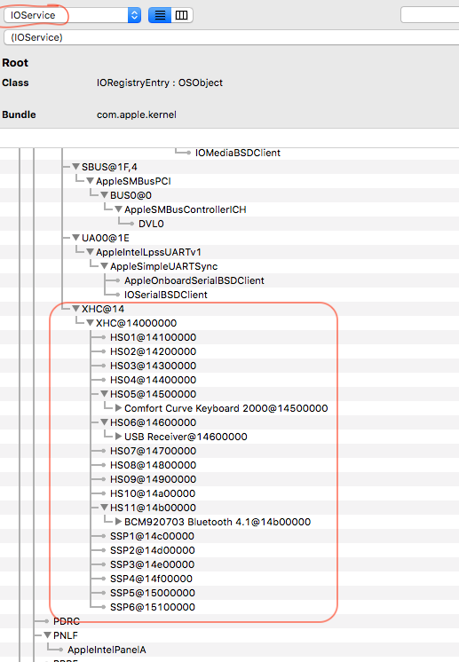

  • der fehlende Port ist die HS13 .. hätte ich mir ja denken können :)
    Nun habe ich mal wieder 10.13.1 am Start und werden versuchen nicht neu zu booten. Hat ewig gedauert aber nun bin ich "drin"
    Wie produziert ihr ein stabiles System?
    Welche Schritte sind zwingend mit welchen Tools?
    Es gehen natürlich eben die USB-Port nicht, mußte mit der Tastatur auf HS08 ausweichen. Im Anhang die ioreg ohne exclude. Ich studiere nun mal eure Beiträge!
    Achso und booten konnte ich mit
    Bin gespannt welche Tipps zur perfekten DSDT ich bekomme! Bin noch völlig überfordert! DANKE!
  • Zitat von Cobanramo
    Du hast immer noch fehlende Informationen :-)
    An USB 3 mit HS05 fehlt die SS?? Information
    An USB 3 mit SS03 fehlt die HS?? Information
    An USB 3 mit SS04 fehlt die HS?? Information
    Jetzt nimmst du ein USB2 Stick und testest alle USB 3 Port's (Die Blauen & die Roten Buchsen)
    du wirst für jedes USB3 Port einen HSxx Nummer bekommen.
    Am Schluss haben alle USB 2 Port's einen Nummer ! Beispiel: HS01
    Am Schluss haben alle USB 3 Port's zwei Nummer ! Beispiel: SS01/HS07

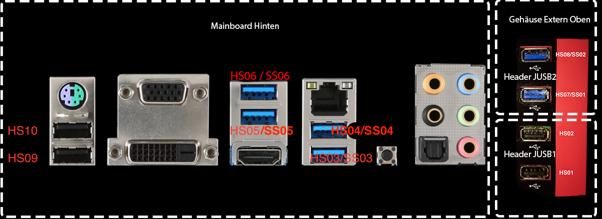

  • Sobald ich mal wieder in die Installation komme mache ich das Bild hübsch.
    HS03 == SS03
    HS04 == SS04
    HS05 == SS05
