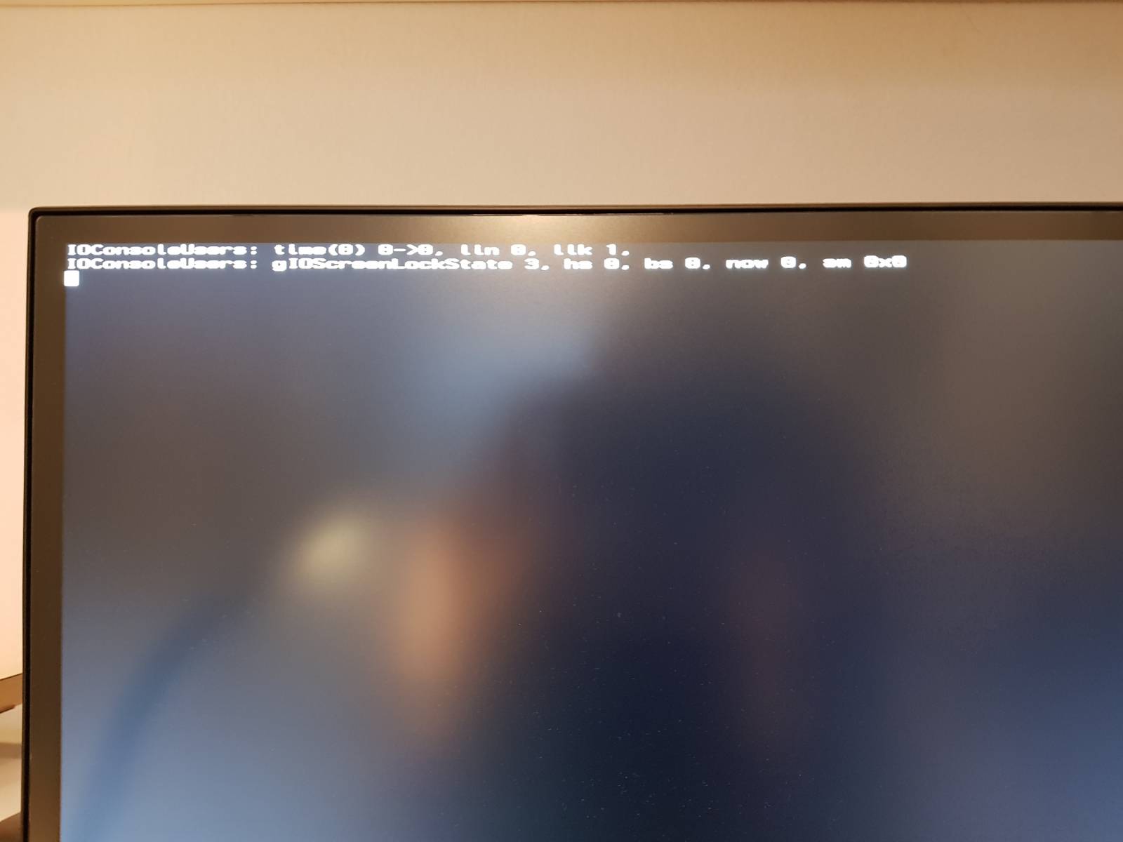

  • Ich hab noch mal etwas probiert mit anderen Anleitungen. Allerdings bootet der macOS Stick nur mit deiner EFI. Bei allen anderen EFIs bewegt sich der Ladebalken kein Stück (bleibt bei "1%").
    Also macOS mit deiner EFI und Clover installiert. Mit einer Anleitung von ausm Tony-Forum dann Multibeast und KextBeast genutzt. Mit Kexten und Änderungen in der Config.plist komme ich nun aber beim booten nicht weiter (siehe Anhang).
    Edit: Noch mal alles von vorne gemacht, WLAN geht nach Kext-Installation, aber ich kann die nVidia Web Driver nicht aktivieren. In der Menüleiste kann ich zwischen diesen und dem "Default macOS..." auswählen. Eine Änderung auf den nVidia Treiber bringt nix, da nach dem Reboot wieder der macOS Default ausgewählt ist.
  • Benutze mal den Efi-Ordner läuft bei mir einwandfrei mit Sierra, Was du noch anpassen musst ist das WLan, weil ich die Karte bei mir rausgeschmissen habe und für Bluetooth einen Stick dran habe. Seriennummer und Bordserial musst du auch noch ändern auf die vom alten Hackintosh.

  • Die Seriennummer und Board-Serial muss vorm Boot mit der EFI geändert werden oder danach? Denn wenn ich den EFI Ordner so einfüge und in Clover boote sieht er die Mac SSD nicht.
  • Ändere mal das Boot-Laufwerk in der config.plist. Seriennummer und Board-Serial kannst du deine eintragen oder später machen. Hauptsache das Ding startet erst mal. Clover muss aber trotzdem irgendwie ein Laufwerk sehen, sonst gibt es ja nichts was gestartet werden kann.
    Schau mal ob bei drivers64UEFI die apfs.efi drin ist, nicht das ich den vergessen habe.
    Einmal editiert, zuletzt von ebs ()
  • Mit der apfs.efi hat es dann auch gebootet!
    WLAN geht immer noch und Bluetooth hab ich auch schon getestet. Ton sowie Grafik funktionieren auch.
