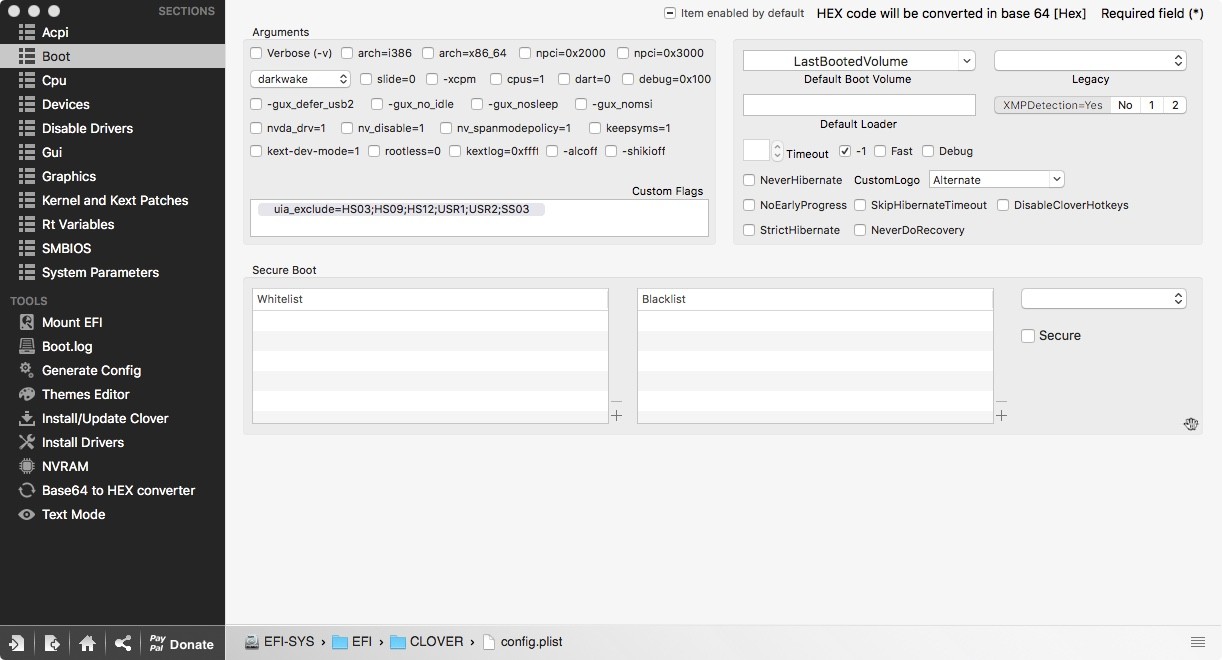

  • Also der Rechner wacht momentan auf, solange, bis die Zeit wieder für den Sleep gekommen ist, schläft wieder ein und eine Stunde später wieder von vorne. Nach einem Sleep muss ich den Rechner neu starten, da er, sobald ich beispielsweise ein Programm über das Launchpad aufrufen möchte, flackert und schwarz wird und ich nur noch den Cursor sehe, mehr nicht.
    Darkwake ist ganz normal eingestellt, ohne Ziffer. Siehe Screenshot meines Clover-Boot-Bildschirms.
    Power Nap ist aktiviert, ebenso wie "wenn mögliche, Ruhezustand für Festplatten aktivieren. Die anderen 3 Einstellungen sind deaktiviert.
  • Nimm mal wieder eine der älteren DSDTs zB von al6042. Setzt dann Darkwake auf 8 und deaktivier "Wake durch Netzwerkzugriff" in den Systemeinstellungen...
