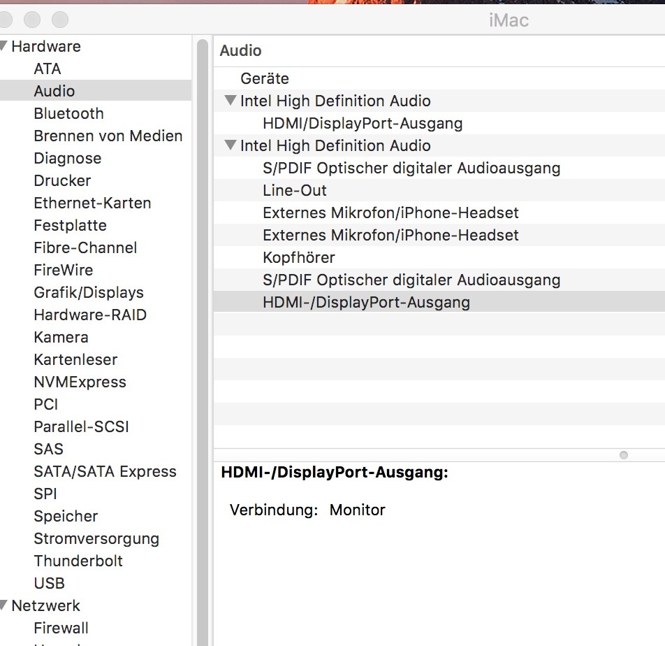

  • SOUND + AUDIO ALC1150 LÄUFT! Mainboard Ausgänge und über die GTX970 über Display Port. Hdmi nicht getestet!
    i7 6700k - Mainboard Gigabyte Z170x UD5 Th - GTX 970 4GB - 64 GB RAM 2400er - Wlan TPLink 4800er Pci
    Kext im "EFI/Clover/kext/10.12"
    AppleHDA.kext
    FakeSMC.kext
    realtekALC.kext
    USBInjectAll.kextIm
    "EFI/Clover/ACPI/patched"
    DSDT.aml die hier von al6042 hochgeladen wurde. (danke)
    Anbei ist meine config.plist

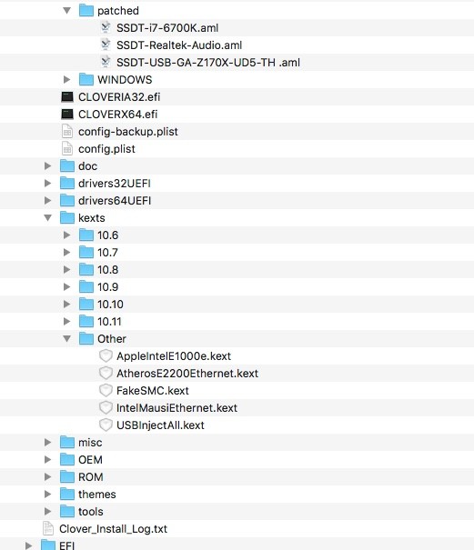

  • Hallo @tottys
    Deine Infos verwirren mich jetzt gerade.... oder, um es auf gut Deutsch zu sagen, "Hä"?
    Wer hat denn hier eine AppleHDA auf seine EFI abgelegt, und warum?
    Außerdem ist eine Antwort auf Fragen wie "Was läuft jetzt noch schief ? Deine Dateien müssten doch funktionieren oder ?" ohne einen Screenshot der Situation nicht nachvollziehbar...
    Zudem habe ich aktuell keinen Schimmer, was sich bei dir in den Ordnern
    /EFI/CLOVER/Acpi/patched
    /EFI/CLOVER/kexts/other oder /"OSX-Version"
    bzw. in der Datei /EFI/CLOVER/config.plist
    abspielt...
  • Hallo @al6042
    es war nicht meine Absicht dich zu verwirren ;) ...
    ich habe die Sound Geräte jetzt wieder auswählbar
    in /EFI/Clover/Acpi/patched liegt deine DSDT danke noch mal
    in /kext/Other habe ich
    AppleHDA.kext
    FakeSMC.kext
    realtekALC.kext
    USBinjectAll.kext
    dann musste ich noch Kext Patches laden um die Sound Geräte wieder zu aktivieren
    Du sagst die AppleHDA.kext brache ich nicht .
    Ich habe es ohne probiert dann bootet der Rechner nicht mit dem Stick.
      (6,55 kB, 150 Mal heruntergeladen, zuletzt: )
    Imac 27 Zoll Late 2009
    GA Z170 UD5 TH F5| i7-6700K |32 GB RAM |Radeon Sapphire RX480 OC |NVMe Samsung SSD 970 EVO Plus 1 TB |Clover 4972

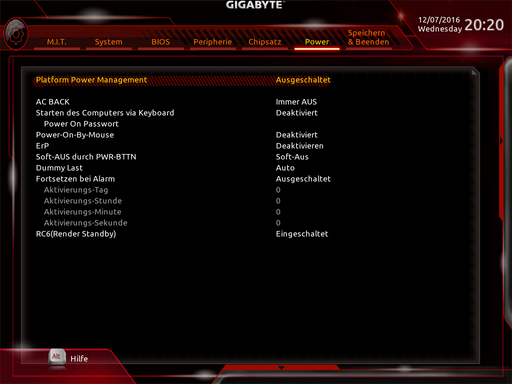

  • Du könntest ein paar Bilder von deinen BIOS Einstellungen hochladen, dann können wir die mal checken ;) Wie siehts denn im IOReg aus? Werden die excludeten Ports auch nicht mehr angezeigt, oder sind die noch vorhanden?
  • Es werde genau die Ports angezeigt, die ich sehen möchte. Alle, die ich rauswerfen wollte, sind auch nicht mehr aktiv.
    In meiner BIOS-Version F20 gibt es offenbar keine Screenshot-Funktion mehr. Reicht Peripherie?
    EDITH: Oh, gibt es doch.
  • Falls es eine Suchfunktion gibt, oder falls du die Ansicht wechseln kannst (auf Klassische Ansicht, nicht SmartTweakMode) dann schau mal ob noch weitere USB Settings erscheinen. Du kannst auch mal versuchen die USB Treiberunterstützung und/oder die 60/64 Emulation zu deaktivieren ;)
