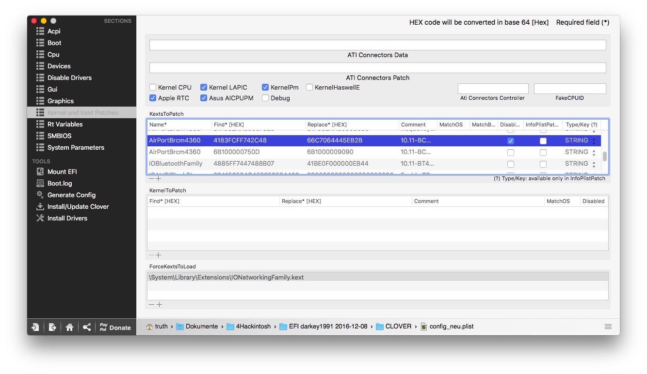

    Ich habe gestern zunächst alle KextsToPatch mit dem enthaltenen Namen Brcm4360 deaktiviert, und dann Stück für Stück aktiviert und damit gestartet. Das Ergebnis: Der Eintrag, der mit 4183 beginnt verursacht, daß ich mich mit dem WLAN nicht mehr verbinden kann (siehe angefügten Screenshot)
    Vielleicht können @al6042 und @darkey1991 da noch einmal drüber schauen. Gebt Bescheid, ob es auch ohne diesen Eintrag geht, oder ob der für mich angepaßt werden muß!

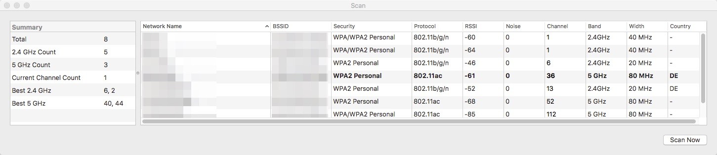

    Nutze mal bitte das Programm "/System/Library/CoreServices/Applications/Diagnose für drahtlose Umgebungen.app", wähle nach Öffnen direkt über die Menuleiste den Punkt "Fenster" -> "Scan".
    Damit wird die hoffentlich folgendes, ähnliches Bild angezeigt:
  • Habe ich gemacht! Es erscheint folgende Darstellung
  • Sehr hübsch...
    Aber wie sieht es mit dem 5 GHz Bereich aus?
    Werden dort Netze angezeigt?
  • Nein, eben nicht. Außer einem benachbarten WLAN ist da nichts zu sehen.

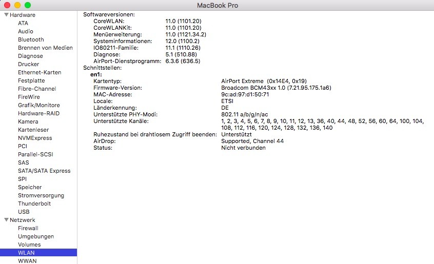

  • Zeig mal bitte ein Bild vom Systembericht -> WLAN
  • Mach ich! Siehe Anhang!

    Was zeigt den der Systembericht -> WLAN, wenn der Patch aktiv ist?
  • Dann erkennt er kein WLAN mehr!
  • Prüfe aber jetzt bitte nochmal mit dem "/System/Library/CoreServices/Applications/Diagnose für drahtlose Umgebungen.app" und poste eine Liste der gefundenen Netze, falls was ausgespuckt wird.
  • D.h. mit dem "Problem PatchsToKext" ?
    Ich muß ja immer wieder ohne diesen starten, damit ich hier was schreiben kann :-)
    HP Elite X2 G2, 12'', Intel Core i5-7300U, 16 GB RAM, Intel HD Graphics 620, 4 TB SSD, macOS Ventura
  • Leider ja, da ich sehen möchte ob grundsätzlich Netze zu sehen sind und wie sie klassifiziert werden.
  • Da sieht es nun so aus:
  • Kann deine Karte überhaupt 5 GHz?
    Um welche Bezeichnung handelt es sich denn genau?
