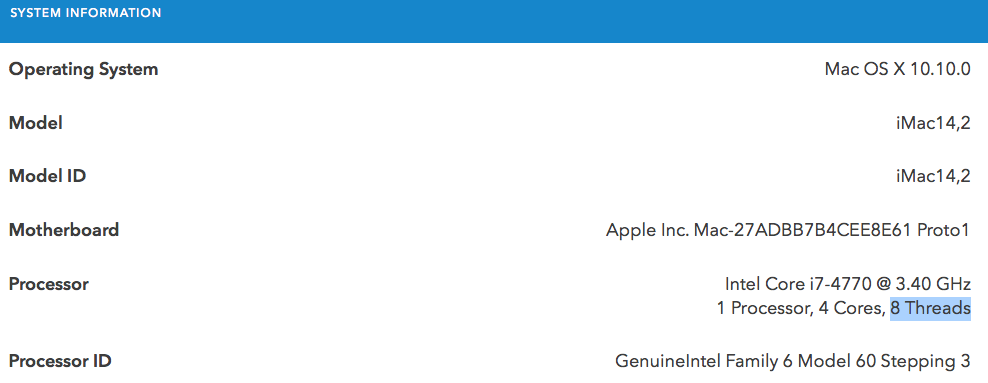

  • Hmm, dein i7 sollte wie die meisten auch nur 4 Kerne und 4 Virtuelle Kerne (Threads) haben! ?(

    Geekbench 10.9.x
    Geekbench 10.10.x
