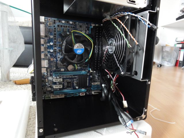

    Lian Li PC-Q11B mod. (Trotz mATX), Gigabyte H67M D2 B3, Intel i5 2500k, Sapphire HD 5770, 8gb Arbeitsspeicher, 2TB Festplatte, 24" BenQ.

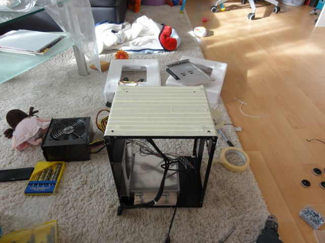

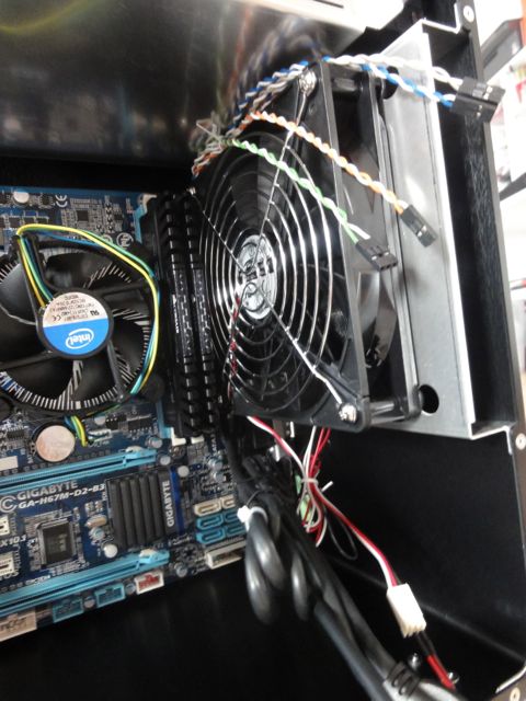

    Zum gehäuse umbau. Festplatten Halterung musste um 180grad gedreht werden (4 Löcher) und Lüfter musste 1cm nach recht und 1 nach oben. Fertig!
    Nachtrag: Temperaturen hätte ich gedacht wären schlimmer. Im leerlauf 35 Grad. Beim Zocken (Battlefield 3 voll) sind es ca 63-68 grad.

    da mir dieses Gehäuse auch sehr gefällt (sorry Gandalf) würde ich gerne wissen, wie du dein Mainboard dort "hineingebracht" hast. Lt. Spezifikationen unterstützt es nur mini-ITX/mini-DTX und nicht micro-ATX.
    Welche Modifikationen hast du vorgenommen? Kannst du diese vielleicht etwas näher erläutern od. vielleicht einen link für einen Umbau posten?

  • War alles kein Problem, habe auch erstmal Bammel gehabt. Die Festplatten Halterung die sich auf dem Boden befindet ist (warum auch immer) so platziert das deine Festplatte unter dem Mainboard wäre (wenn wir ein mini hätten). Da unser Mainboard aber 7cm länger ist funktioniert das ganze so nicht. Also abschrauben um 180 grad drehen markieren, ausprobieren und bohren. 2 Original schrauben kannst du verwenden 2 neue brauchst du. Tipp so platzieren das du die Gehäusefüße als kappe benutzen kannst damit man zumindestens 2 schrauben nicht sieht. Dann kommt der Lüfter dran. Wie man auf den Bildern sieht verdeckt der Lüfter unseren Stromanschluss am Mainboard. Da müssen wir uns platz machen. Ich habe mir einen 120mm Lüfter gekauft und eine Grundplatte angefertigt. Mein Bruder hingegen wollte das original ding behalten also hat er die großen Löscher zum einführen des Lüfters (wird nur reingeschoben gummilager) benutzt und mit unterleg Scheiben fest gemacht.
    Das Gehäuse ist Mega geil. Total gut verarbeitet und Super Materialien. Also Für 1 HDD 1GraKa und nen Mainboard brauche ich kein 20x45x45 Gehäuse passt alle auch in 20x26x32 :-D.
    P.S passen auch 2 HDD.
