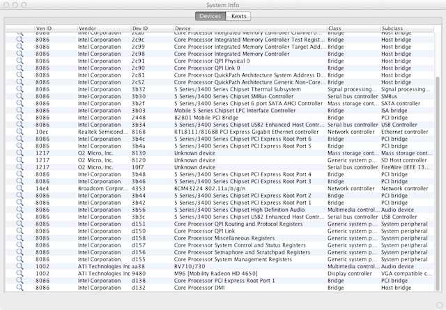

  • Am besten du lässt Systeminfo darüber laufen und machst ein Screenshot, würde gerne sehen was für ID`s deine Karte hat !
    Edit: oder, ganz einfach über Systeminformationen > Grafik/Monitore !
  • Hier die Systeminfo
    habe übrigens eine Funkionierende DSDT für Dell Studio1747 erstellt. Mit DSDT Autopatcher, da war das Notebook drin, mit allen Optimierungen und Patches.
    Tobeck

  • komisch auf Systeminfo wird die VendorID als 1002 und unter Systeminformationen als 0x0000 angezeigt !
    GeräteID stimmt auf beiden überein ! ( 9480 oder 0x9480 )
    Muss kurz deine ID`s eintragen, dauert einen moment !
    EDIT: du entfernst bitte die kexte die du davor installiert hast und installierst die zwei kext Dateien s.Anhang !

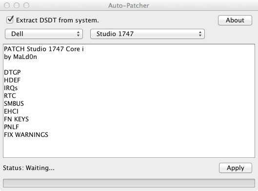

  • Mit dem DSDT Autopatcher, siehe Screenshot
    nur Sound habe ich ergänzt.
    so starte jetzt den Rechner, Daumen drücken...

  • Das war meine Frage wo hast du deine DSDT her, die hat Fehler, könnte sein das die nichts zu bedeuten haben !?

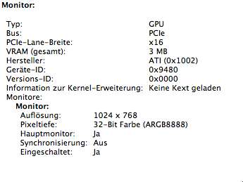

  • Frage : Falls ich wieder den Backlight Screen habe... kann ich über VNC auf den Rechner zugreifen ? Habe ich irgendwo gelesen
    Edit : Rechner ist hochgefahren, ich schicke dir jetzt die Kernel Log .
    Edit: Hier die Kernel Log --kernel.log.txt
    und die bdmesg.log bdmesg.log.txt
    Edit: also Rechner ist hochgefahren, auf dem Laptop-LCD ist alles verschwommen, Auflösung ist 1600x900, Frequenz lässt sich keine Einstellen. Am zweiten Monitor ist alles ok. Auflösung 1440x900. Grafikkarte wird als : ATI Radeon HD 4600 1024 MB erkannt.

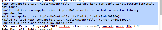

  • Was möchtest du mit VNC Ferndiagnose tun ?
    Kommt jetzt Bild oder nicht, laut kernel_log liegt es am AppleHDA !
    Edit: OK, doch zwei Fehler s.Bilder !
