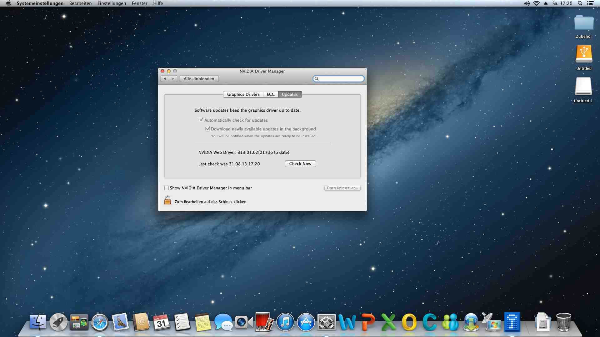

Mountain Lion ( 10.8.4 ) und die NVIDIA Treiber ( 313.01.02f01 ) sind up-to-date.
Ich habe mal ein paar Bilder Hochgeladen vom NVIDIA Driver Manager, vlt. sagt das ja mehr aus.
Ich kann nicht auf NVIDIA Web Driver umstellen.

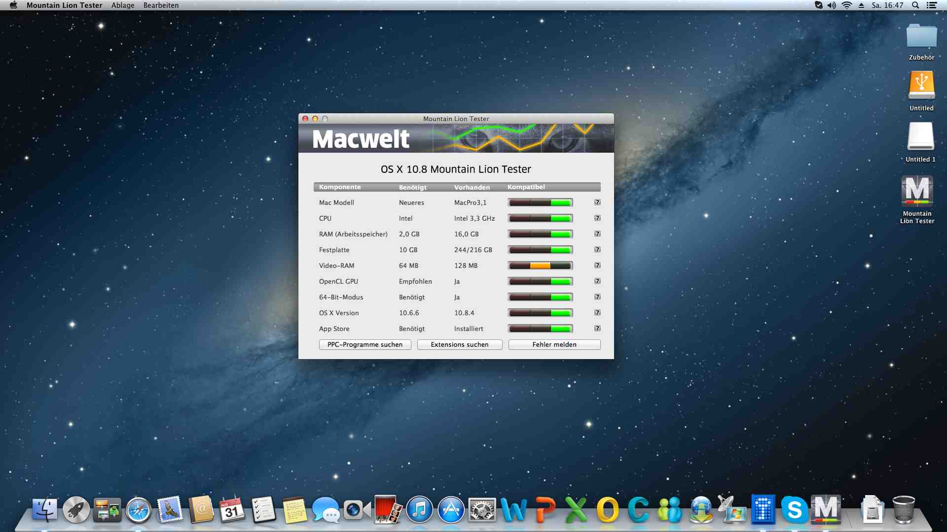

Aus dem ersten Bild geht nicht hervor, das das angezeigte Video-Ram von der NVidia Grafikkarte ist. Es könnte auch das Ram der internen Grafik sein! Hast du die interne Grafik im Bios ausgeschaltet?
ah ok hab mich im Bild vertahn da steht benötigt 10.6.6 und installiert 10.8.4 <<

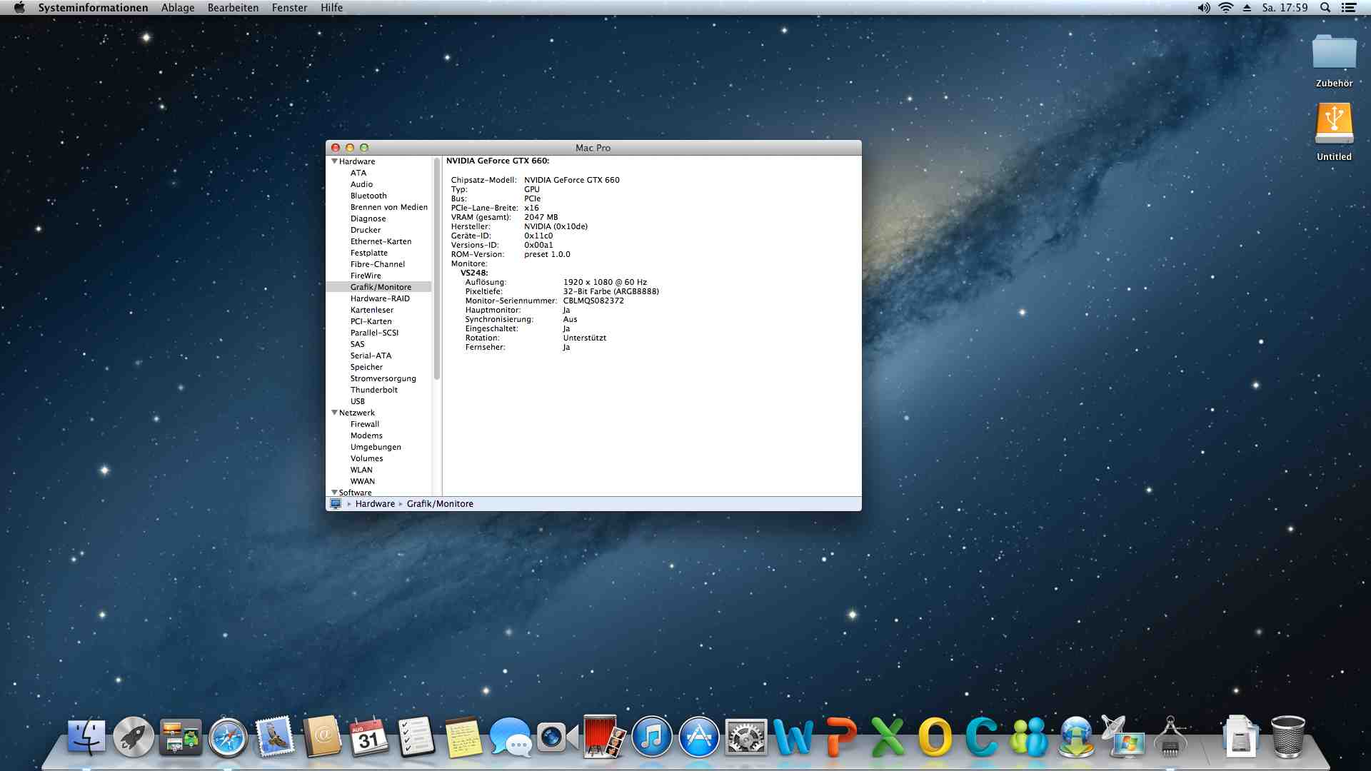

und was zeigt dir Systeminformationen an von osx ?
Ich habe noch ein Bild Hochgeladen.
Wenn es in den Systeminformationen richtig steht ist doch alles in Ordnung! Dann zeigt nur der Mountain Lion Tester einen falschen Wert an.
Und das ist Banane!

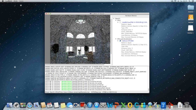

LuxMark zeigt aber komische Bildfehler.
Auf dem vorletzten Bild stand doch 2047MB VRam...
LuxMark zeigt doch keine Fehler, es rendert doch , oder ?
Deine Karte wird richtig erkannt !
sieht das nur für mich nach klarem Rauschen aus bei LuxMark ?
Das ist bei Luxmark so, kommt immer darauf an, was man voreinstellt!

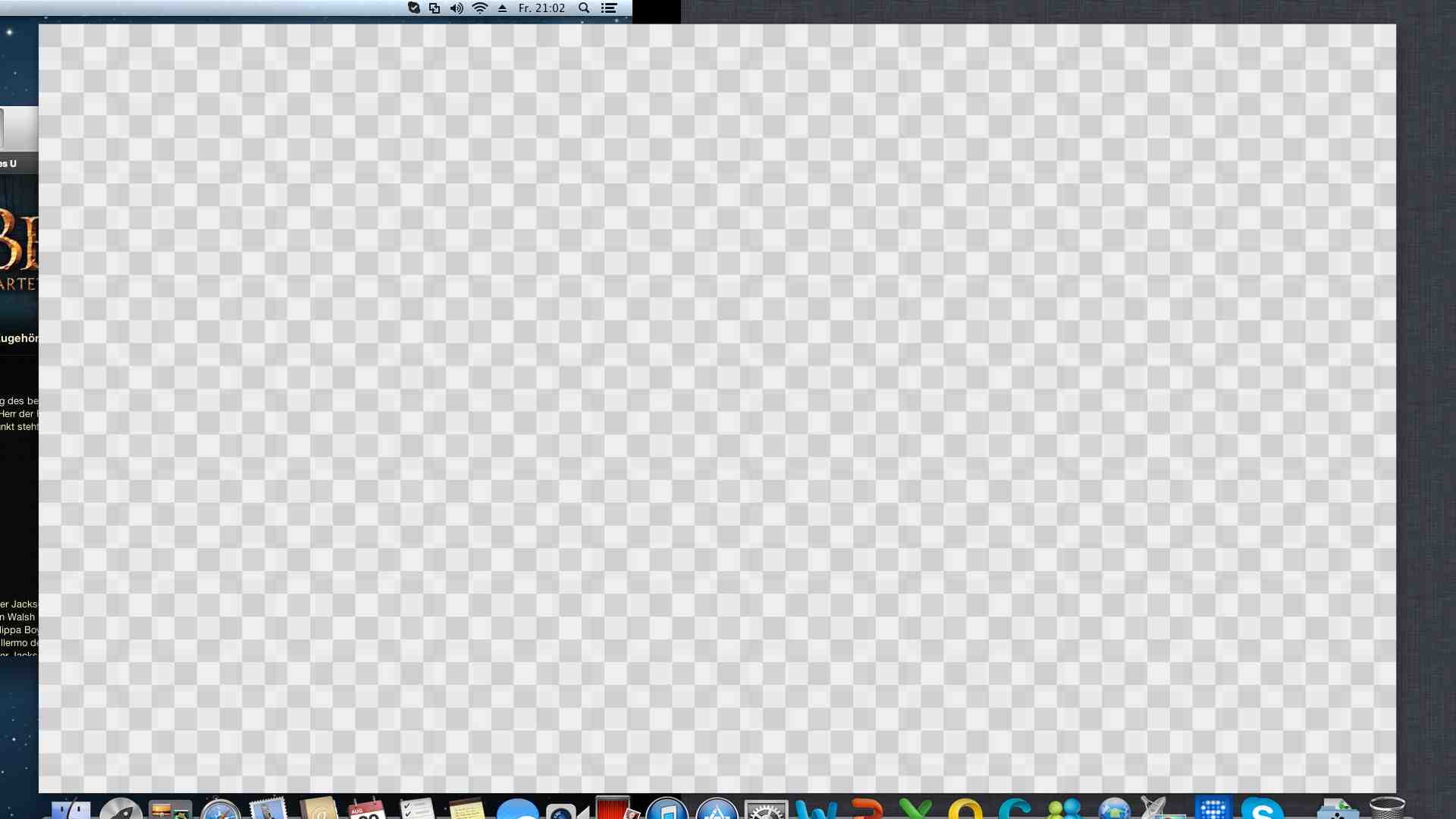

Beim Übergang zu VollbildModus kommt immer das hier ( Bild angehängt )
Passiert das nur mit iTunes oder auch mit andere Player !?
Ich denke mal, das ist ein bug ...
Warte mal auf iTunes11.1, alles wird gut ! ![]()
