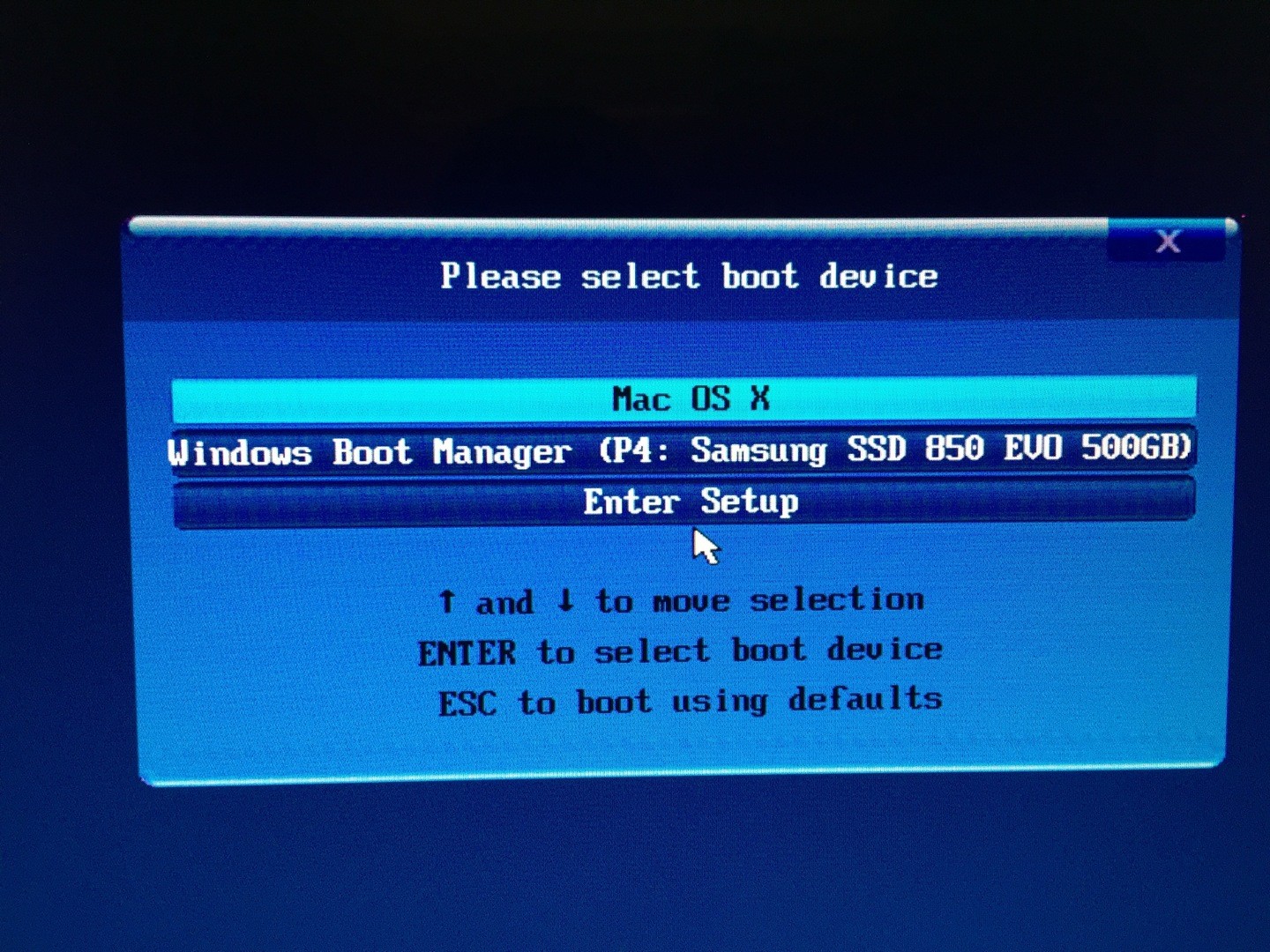

  • Hi zusammen,
    sorry, dass ich diesen alten Thread nochmal auskrame, aber ich verstehe nicht, wie ich alte Einträge aus dem Bootmenu löschen kann.
    Wenn ich nur meine WIndows Platte anschließe, auf der früher mal OSX war, sieht es aus, wie im Anhang.
    WIe bekomme ich da nun das OSX raus ?
  • Einfachster Weg ist ein CMOS Reset damit werden die UEFI Booteinträge auch gelöscht :D
    Ansonsten wäre gerade unter Windows easyUEFI eine brauchbare alternative um die Einträge zu löschen...
