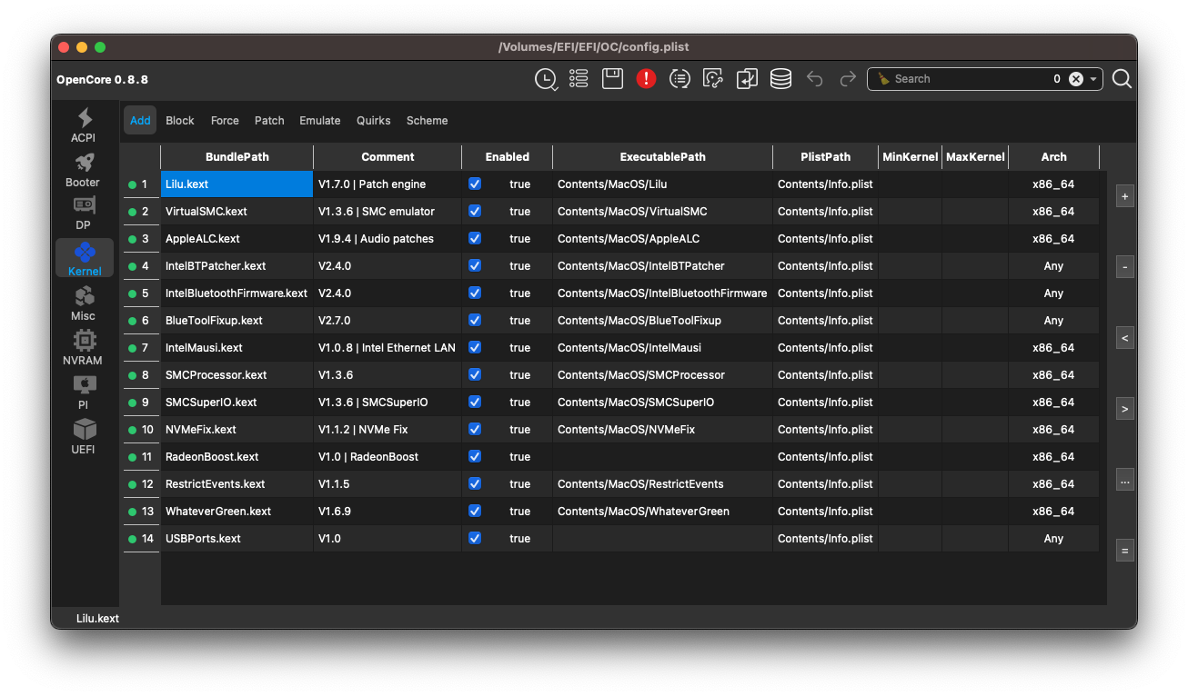

    So, dann sind wir wohl wieder an Square-One angekommen! Folgende Optimierungen/Fehlerquellentilgung habe ich vorgenommen, die BT begünstigen:
    • OC auf 1.0.4 geupdated
    • USB-Kext optimiert (und auf 15 Ports limitiert)
    • den verwendeten Port für meine BT-Dongos auf 'interal' gesetzt
    • BlueToolFixup.kext (und zwar nur diesen und nichts anderes, BT betreffend) installiert (wird an 4. Stelle nach AppleALC geladen)
    • einen Bluetooth 5.0 Dongle ausprobiert
    • ein indisches (oder pakistatisches) Tutorial auf YouTube ausprobiert
    Erfolg ausbleibend!

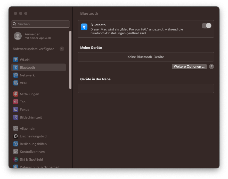

    Ich kann immerhin jetzt den Schalter in den Systemeinstellungen umlegen. Das ist ja schon ein Fortschritt. Aber gefunden wird nichts:
    Hätte noch jemand einen Geistesblitz an dieser Stelle?
    Danke euch!

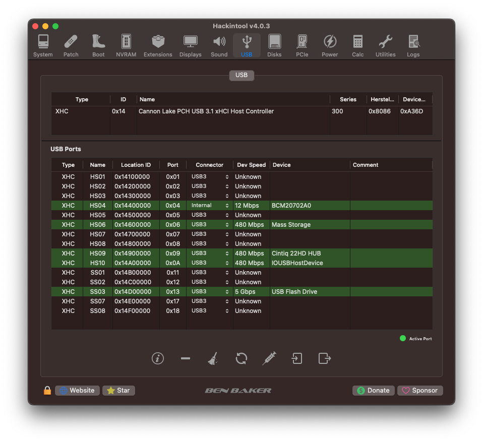

    So, ich habe meine USB-Kext erneut nach bestem Wissen und Gewissen erstellt, den nötigen Port auf "internal" gestellt und die sollte jetzt sauber laufen:
    Somit ist das schonmal gefixt. ;)

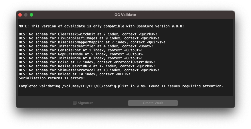

    Bisher habe ich meine config.plist immer unter Windows bearbeitet und auf einem Stick kopiert und von dort gebootet, um sicher zu gehen, daß alles funktioniert. Unter Windows wurde mir bei OC-Validate nie eine Fehlermeldung angezeigt. Als ich jedoch die gleiche config.plist unter MacOS öffnete, bekam ich plötzlich 11 Fehler mitgeteilt, mit denen ich leider gar nichts anfangen kann, da ich nichts von alledem irgendwo in OCAT finden konnte:
    Hat das mit meinen Bluetooth-Problem zu tun oder hat jemand generell Rat für mich, wie ich damit umgehe?
    Danke euch!
    OK, danke. Habe alle vorgeschlagenen Änderungen vorgenommen.
    Was halt frustrierend für einen Semi-Laien, wie mich, ist, ist der Fakt, daß wenn ich die "falsche" Kext benutze, alle Ports funktionieren und wenn ich die "richtige" (aus obigem Post von MPC561) benutze, fehlen mir zwei. Aber zumindest bin ich wieder innerhalb des Port-Limits von 15.
    Den Model wird von Hackintool als iMacPro1,1 erkannt. Reicht das denn nicht aus?
    Ich schnappe mir bei Gelegenheit mal Xplist und ändere IOKitPersonalities und schau mal was bei USB Ports noch im Argen liegt.
