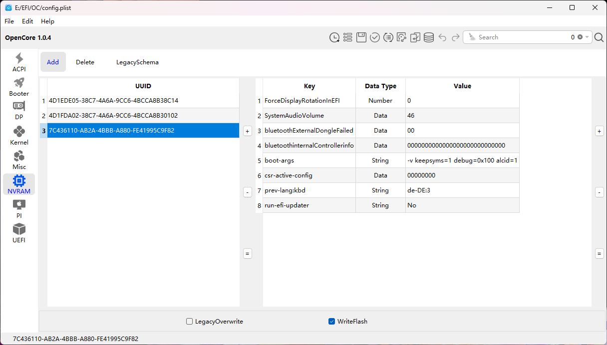

    Das gezielte Löschen und Einfügen der von bluetoothExternalDongleFailed & bluetoothinternalControllerinfo hat leider nicht den gewünschten Erfolg erzielt.

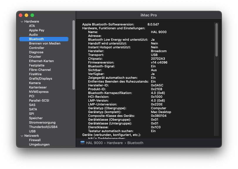

    Hier der Systembericht von BigSur ohne die beiden Einträge im NVRAM-Tab der EFI (OC 1.0.3) und ohne BlueToolFixup.kext:
    Der Dongle funktioniert da einwandfrei. Den kann man als Fehlerquelle, denke ich, ausschließen.
    Unter Ventura mit den Einträgen bluetoothExternalDongleFailed & bluetoothinternalControllerinfo unter NVRAM bei Add & Delete und BlueToolFixup.kext (OC 1.0.4) hat sich leider keine Änderung eingestellt.
    Würde sich jetzt ein NVRAM-Reset trotzdem lohnen oder wäre das redundant für mein Problem, weil ich meine zwei Eintrage schon gezielt beim Booten leere?

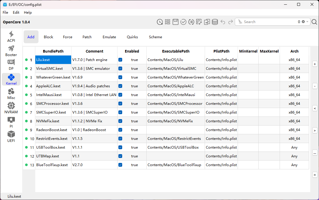

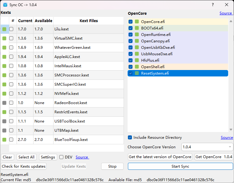

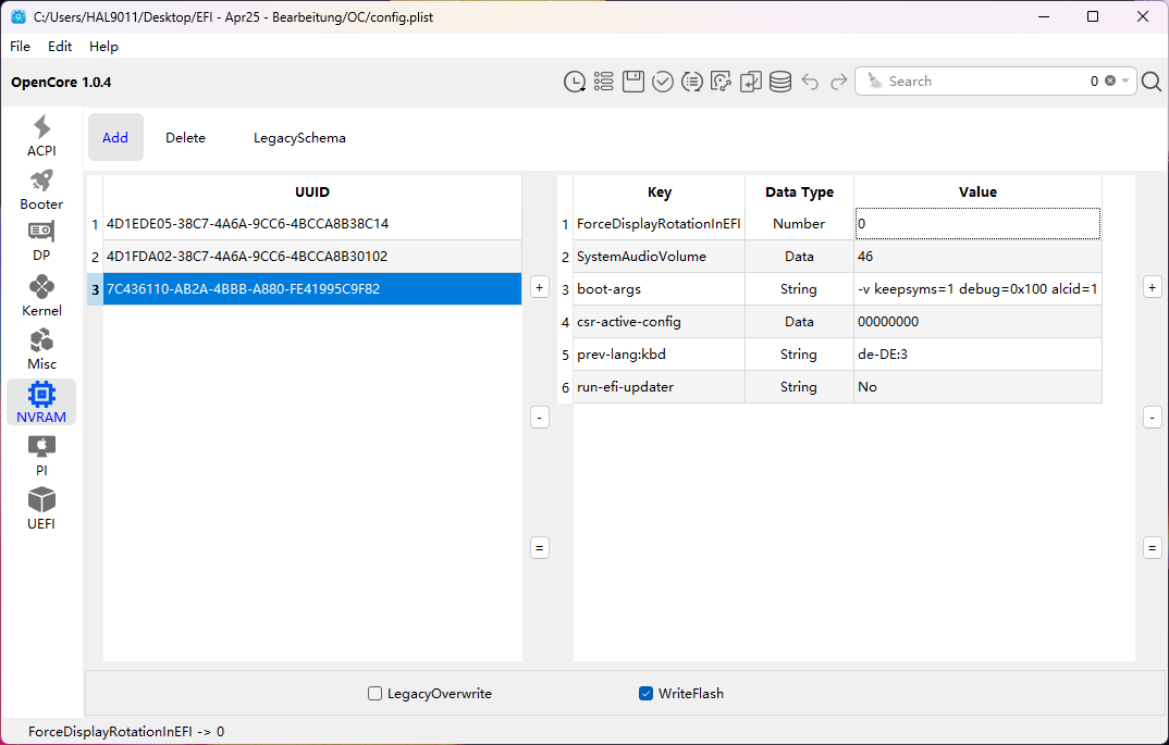

    Hier die Screenshots aus OCAT nach meinen Änderungen:

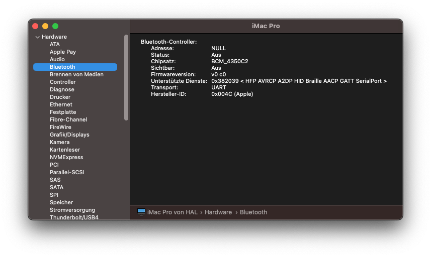

    Und hier der Systembericht nach dem Booten von dieser EFI:
    Ich konnte keinen Fehler ausmachen. Das Einzige, was ich vielleicht falsch verstanden habe, könnte das "Einbinden" des Kextes sein. Das habe ich in den entsprechenden Ordner kopiert und nochmal per OCAT eine Aktualisierung gesucht. Das schien mir in Ordnung aber vielleicht habe da etwas vergessen zu tun.

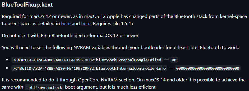

    Ich habe auf dieser Seite etwas gefunden zu dem Thema:
    Da wird beschrieben ein paar Nullen irgendwo im NVRAM einzutragen. In OCAT werden diese Optionen aber bei mir nicht angezeigt. Oder wird das erst angezeigt, wenn der Kext "drinne" ist? Den Kext selber suche ich noch.

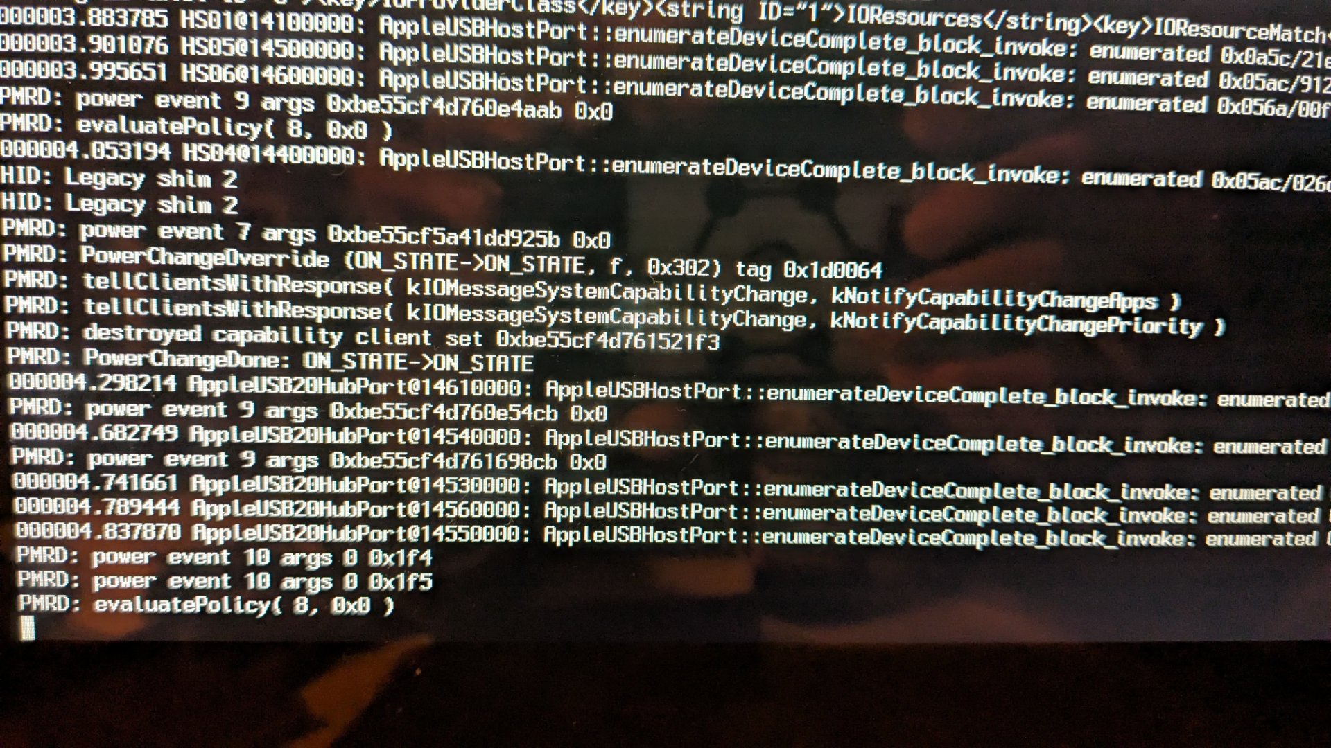

    Die Installation war noch nicht von Erfolg gekrönt. Hab von coban's EFI vom Stick gebootet und im OC-Manü die BigSur-Installation angewählt. Dann blieb er hier stehen:
    Und kurz darauf passierte das hier:
    Letzteres mach mir ein bisschen Angst.
