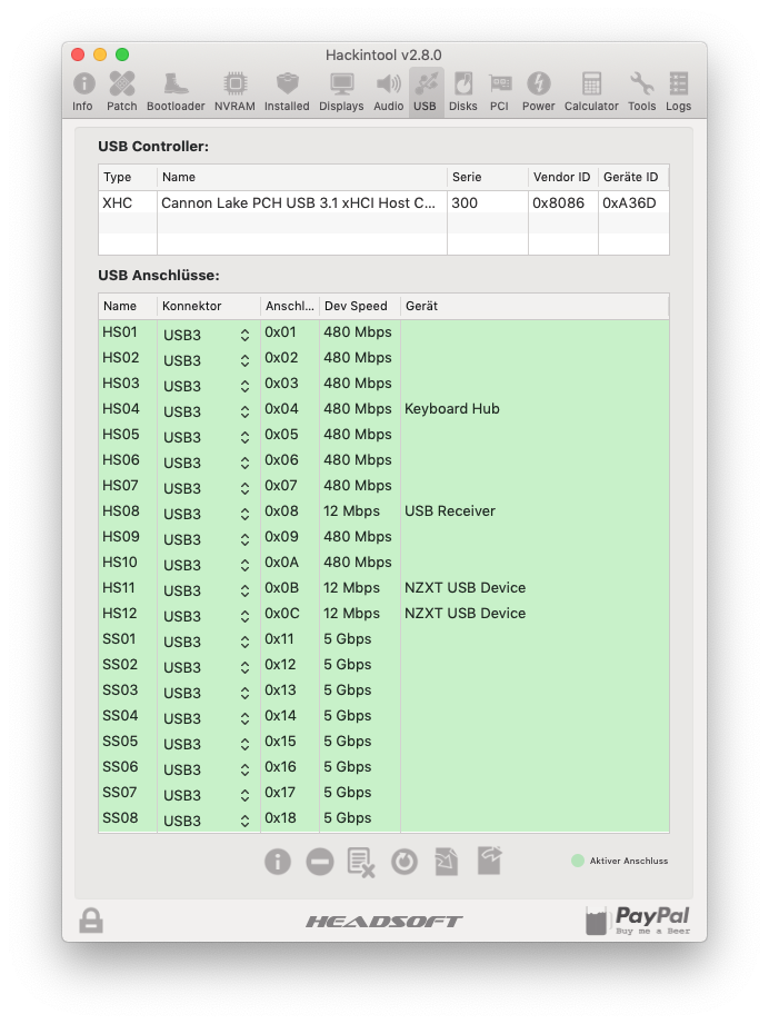

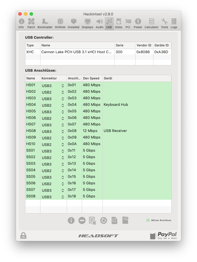

Das krieg ich generell hin. Jetzt muss ich nur noch schauen was ich an USB 2.0 und 3.0 Geräten habe. Das weiß ich nämlich nicht wirklich!
_________________________________________EDIT_________________________________________
So sieht das nach meinem Check mit USB 2.0 und 3.0 aus (alle unnützen Ports sind schon gelöscht).Bei mir sind alle Ports 3.0 laut dem Programm.
Bei dem 2.0-Stick haben alle HST01-HST10 reagiert.
Als ich die 3.0-Festplatte angeschlossen habe, kam bei den USB-Anschlüssen 01 bis 08 die SS01-08 und bei USB-Anschlüssen 09 und 10 ging nur HST09 und 10 an (kein SS).
Was HS11 und 12 ist, weiß ich leider nicht. (Ich vermute das sind interne?)
Jetzt bin ich ja bei 20 Ports (10x2), wenn ich das richtig verstanden habe. Ändere ich jetzt 5 Ports auf 2.0 und lasse 5 Ports auf 3.0 (was ja 15 Ports insgesamt ergibt -[5x2]+[5x1])? -

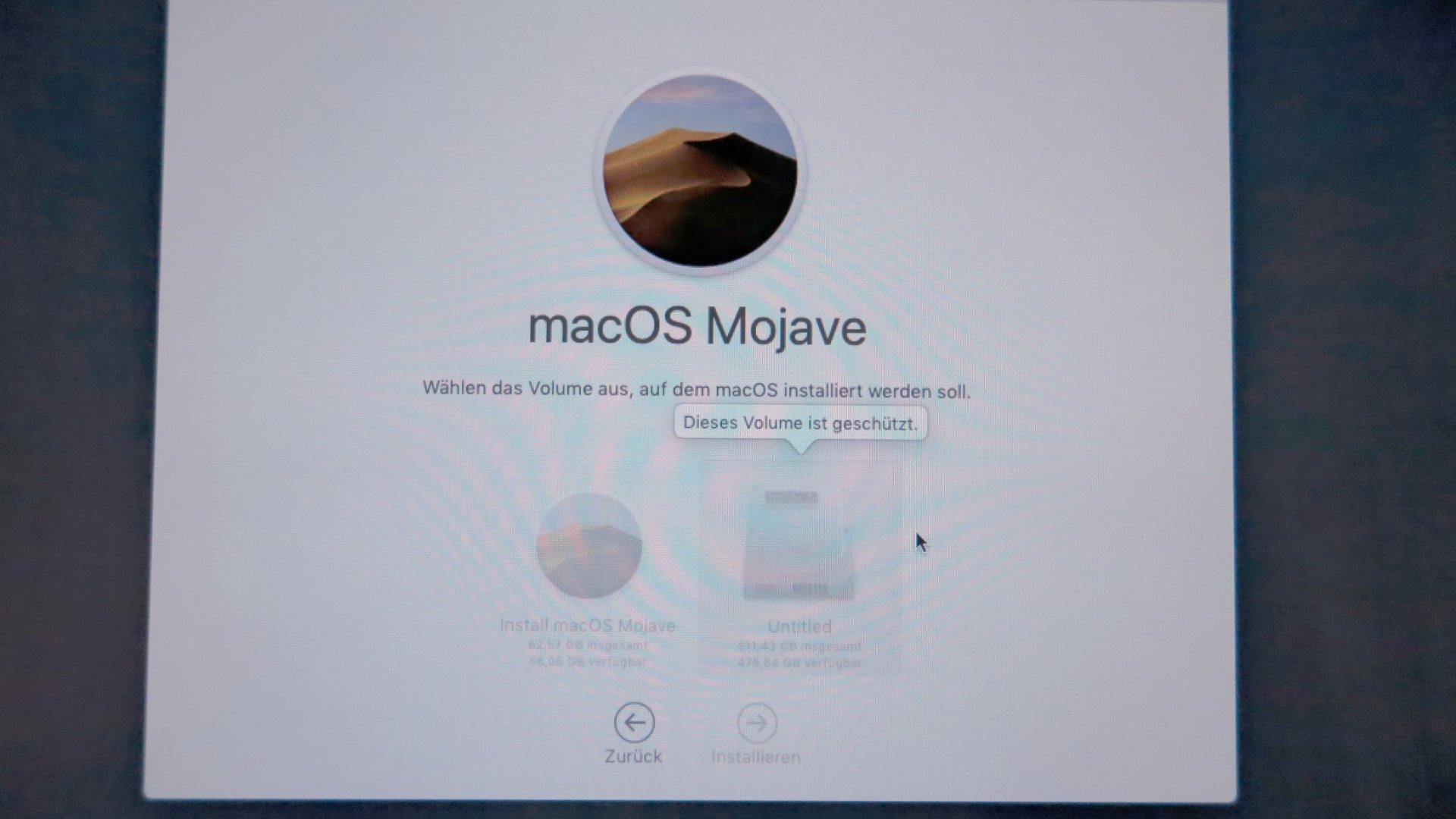

Also, ich hab versucht Mojave zu installieren. Lief auch alles perfekt, bis auf den Fakt, dass im Setup selber meine SATA als 'geschützt' behandelt wurde und ich dort auch nicht (und auch nicht woanders) mein Mojave installieren konnte. Hast Du eine Idee?Hab auch schon im BIOS unter den SATA Einstellungen nachgeschaut, ob irgendeine Schutzfunktion aktiviert ist. War aber nicht der Fall.

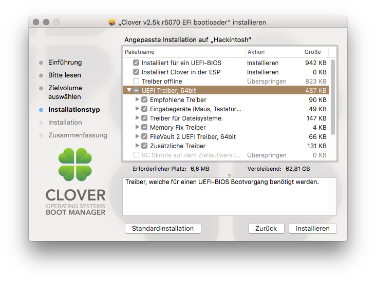

Die Anleitung in der Einstiegswiki, sprich im oberen Abteil des Lexikons ist etwas aktueller: 1.2 Clover auf dem Installstick einrichten
Aaah! Vielen Dank... Den hab ich übersehen! Dann nochmal von vorne!

So, habe ich meine Installation nach dieser Anleitung durchgeführt. Nur das im Artikel vorgeschlagene "AptioMemoryFix" gab's bei mir nicht auszuwählen. -
