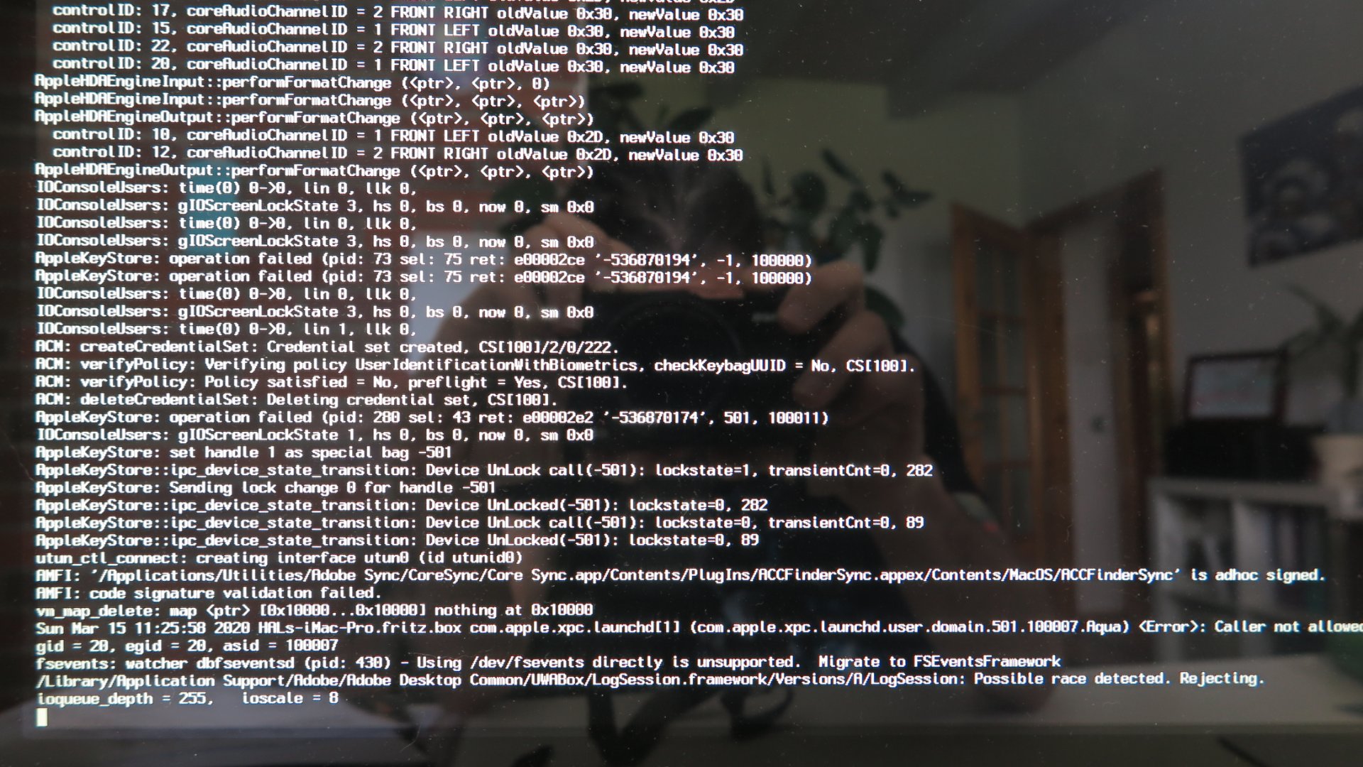

Heute habe ich den Rechner hochgefahren und folgenden Screen bekommen. Mir scheint der hat mit einer Adobe-Applikation irgendwelche Probleme. Zumindest laut der vorletzten Zeile.
Wirst du daraus schlau?

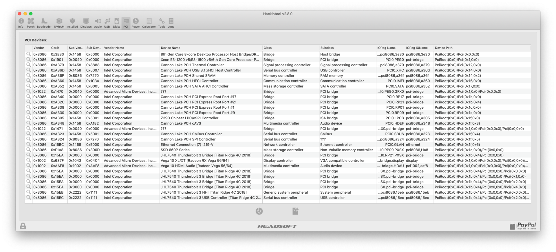

Im Hackintool zeigt es mir die Titan-Ridge an:
Aber die PCI-Anzeige ist nach wie vor leer. Hast du eine Idee wie ich das beheben könnte?

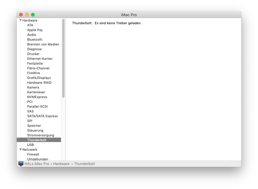

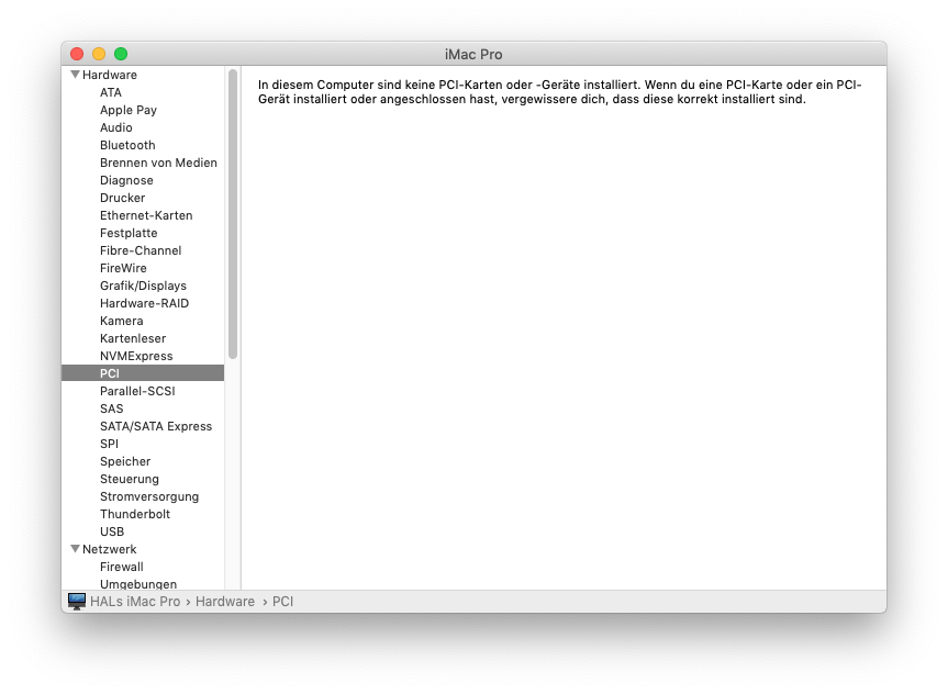

Was mich noch stutzig gemacht hat, sind die (nicht vorhandenen) Einträge in der Systemauskunft unter PCI und Thunderbolt.
Könnte das noch einen Fehlerquelle sein? Ich habe in diversen Quellen gelesen, dass man unter Windows booten soll, dort die Treiber installieren und dann wieder MacOS laden. Aber andererseits habe ich auch gelesen, dass Mojave eigentlich gut ausgestattet ist mit Titan-Ridge Treibern.Wenn Dir dazu was einfällt, bin ich Dir sehr dankbar. Bin gerade etwas niedergeschmettert, weil ich das Setup ganz schön gekostet hat und jetzt wahrscheinlich gar nicht funktioniert.

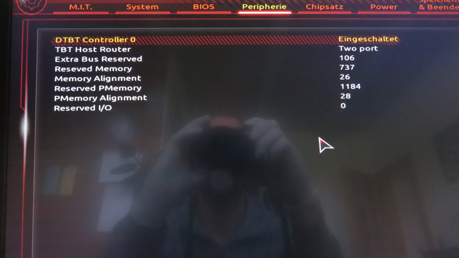

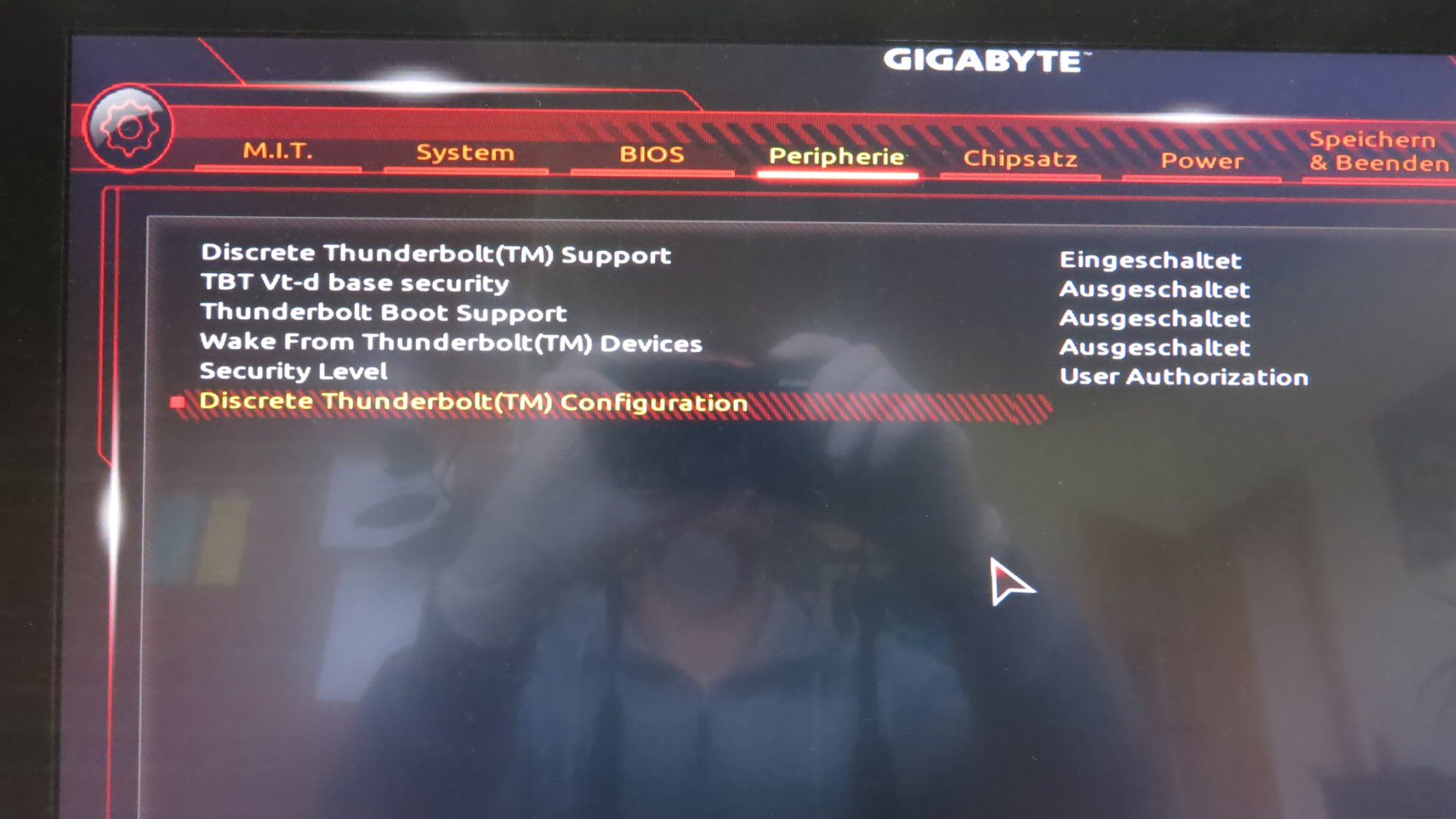

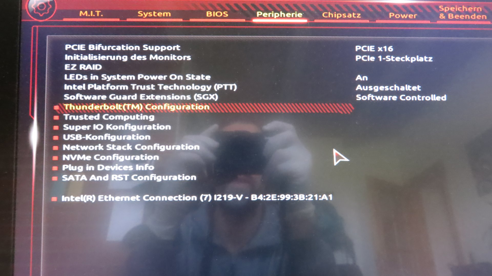

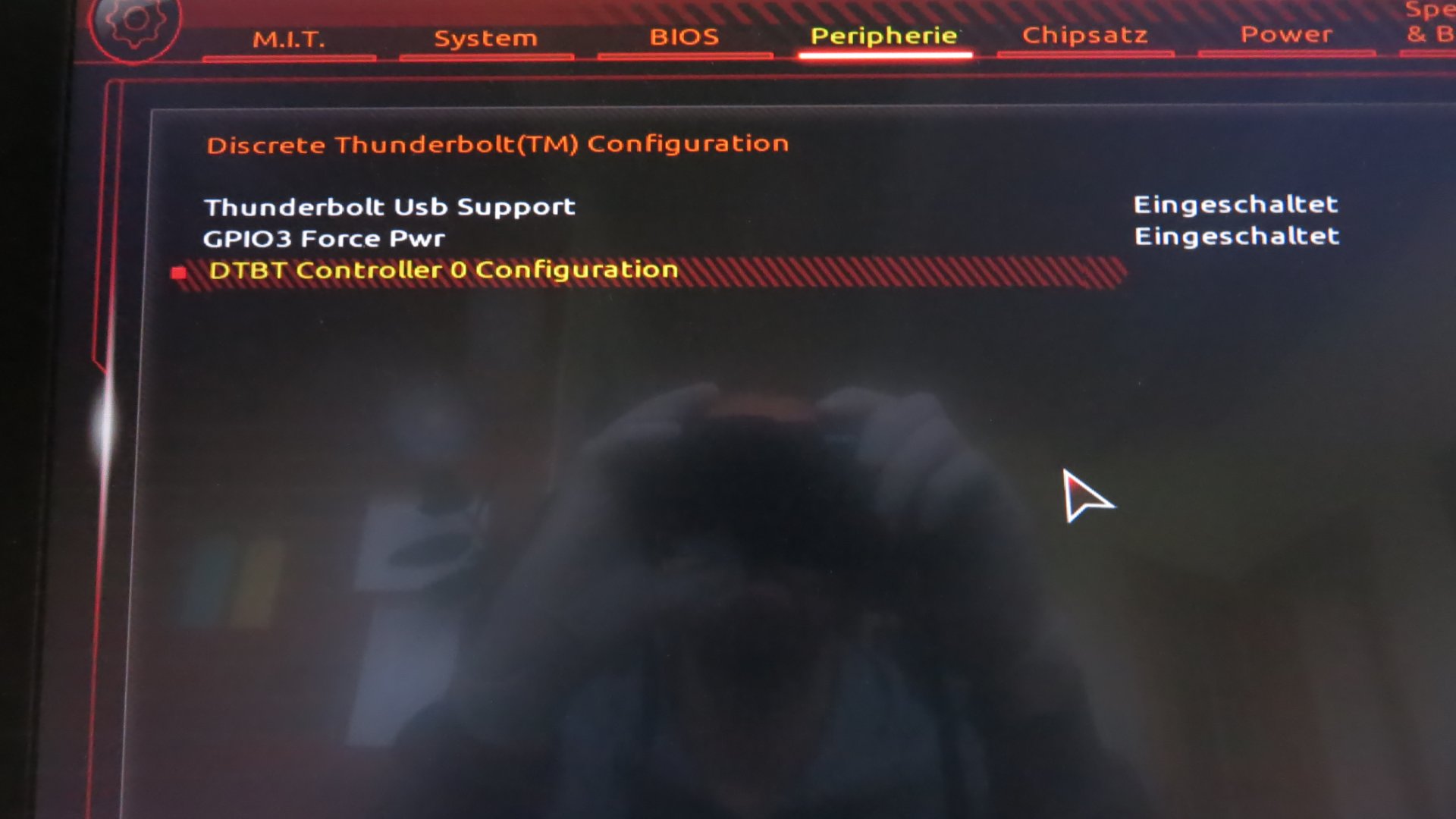

Also, ich habe die Stromkabel gefunden und alles, wie verlangt, angeschlossen (ohne das USB Kabel). Die beiden Karten sind verbunden und das Apple Tunderbolt Display hängt auch schon dran an der GC.
Aber ich kriege kein Bild über das Apple Display. Nur mein Wacom zeigt mir ein Bild. Ich nehme an, dass ich noch nicht die korrekten BIOS Einstellungen habe. Ich hab die vermuteten mal als Foto angefügt. Wenn mir das jemand konkret helfen könnte, wäre das genial. Ab hier bin ich nämlich absolut verloren.
Danke nochmals! -
