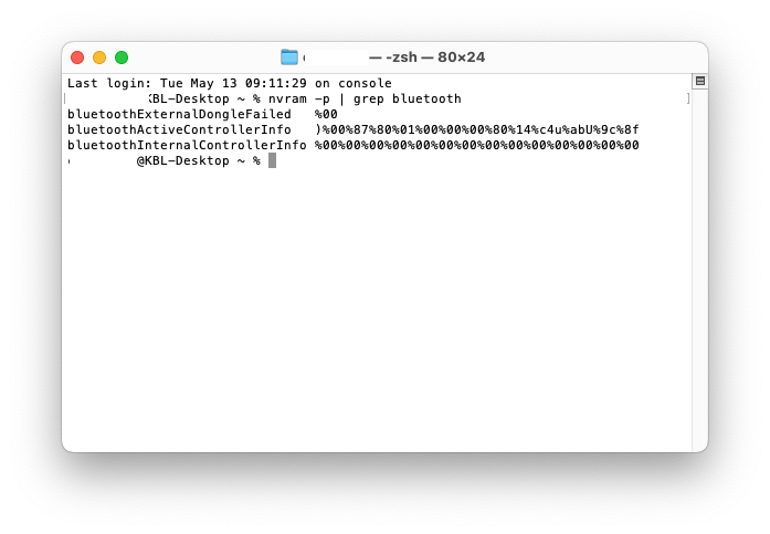

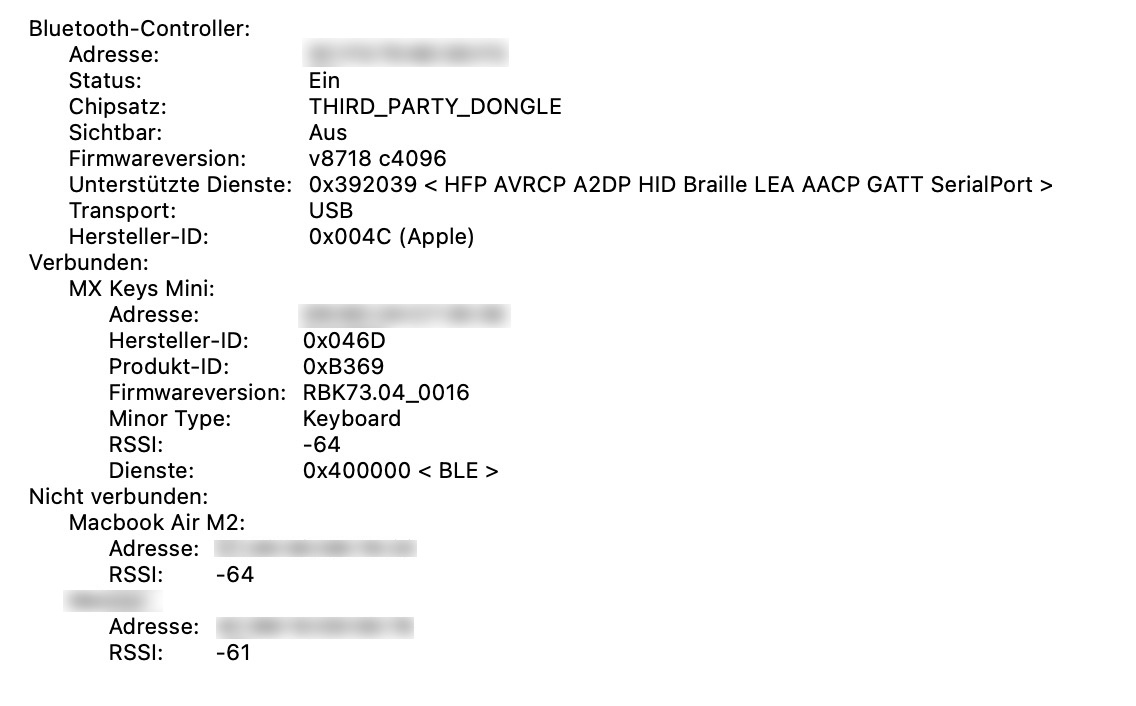

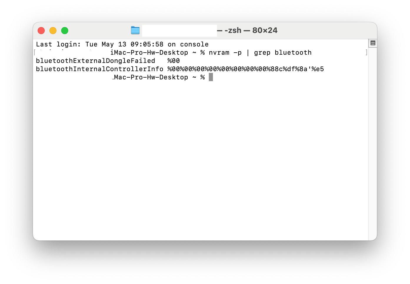

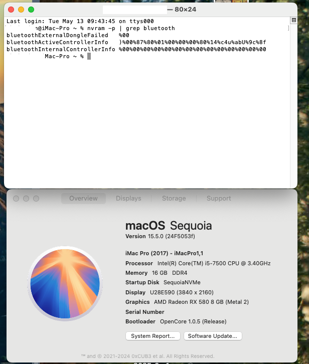

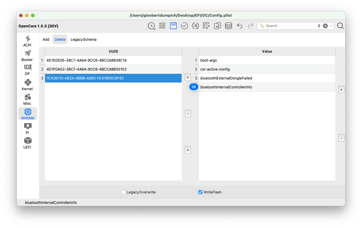

    Stimmt, unter Sequioia werden die bei mir vom MacOS generiert. Ich habe die auch nicht in der Config.plist. Aber es sieht etwas anders aus.

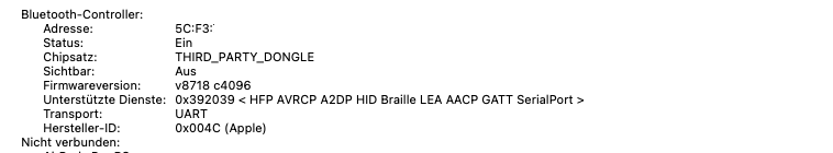

    EDIT: Am KBL Desktop sieht es mit den NVRAM-Einträgen und einer Fenvi AX3000 aber wieder anders aus:
    (Sonoma)
    Ein zusätzlicher Code wird ausgegeben.
    Edentisch unter Sequoia
    Arkturus

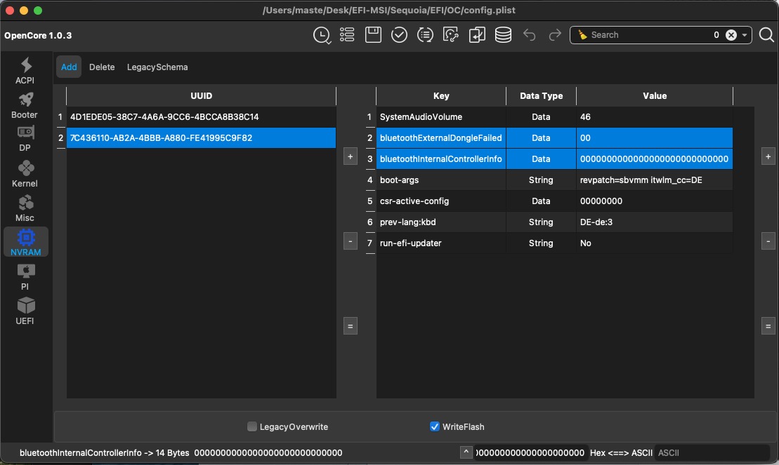

  • schau dir doch nochmal ganz genau deine NVRAM Einträge an
    Es funktioniert...  schrup21 hat das winzig kleine Puzzleteilchen entdeckt, das zur Lösung des Problems beigetragen hat. Die beiden i's in bluetoothinternalControllerinfo waren klein geschrieben. XD Das habe ich falsch kopiert und wusste es aber leider auch nicht besser. Am Ende war die Lösung super simpel!
    Hier nochmal mein Lösungsansatz destilliert und zusammengefasst:
    Danke euch allen für eure Beiträge und Hilfestellungen. Jeder kleine Schritt und Hinweis hat geholfen! Ich gehe mich jetzt mindestens eine Stunde facepalmen…
