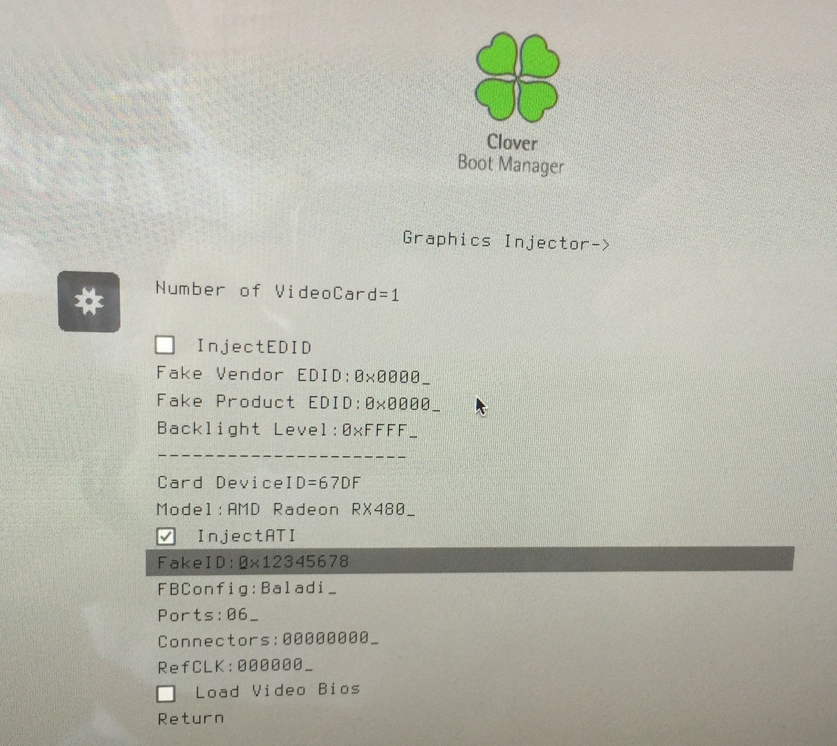

    @ductator, @DerJKM, @Nio82: Damit ich hier schreiben kann, habe ich mich wieder mit der fakeid angemeldet, aber ohne ati inject, so wie von @ductator vorgeschlagen. Dann zeigt mir das System jetzt unter "Über meinen Mac/Grafikkarte" an: Display 7MB. Also danach erkennt er die Grafikkarte nicht, wenn ich kein inject ati mache.

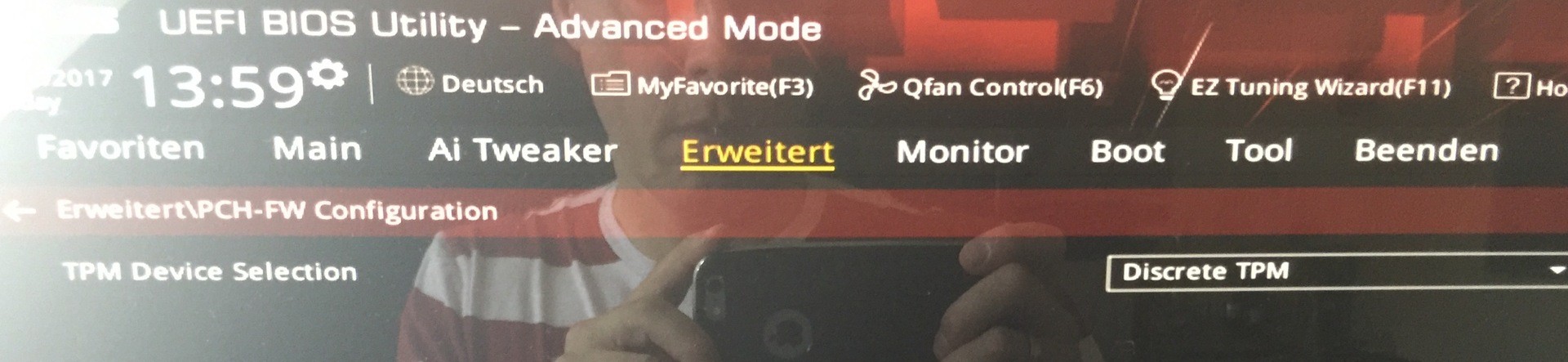

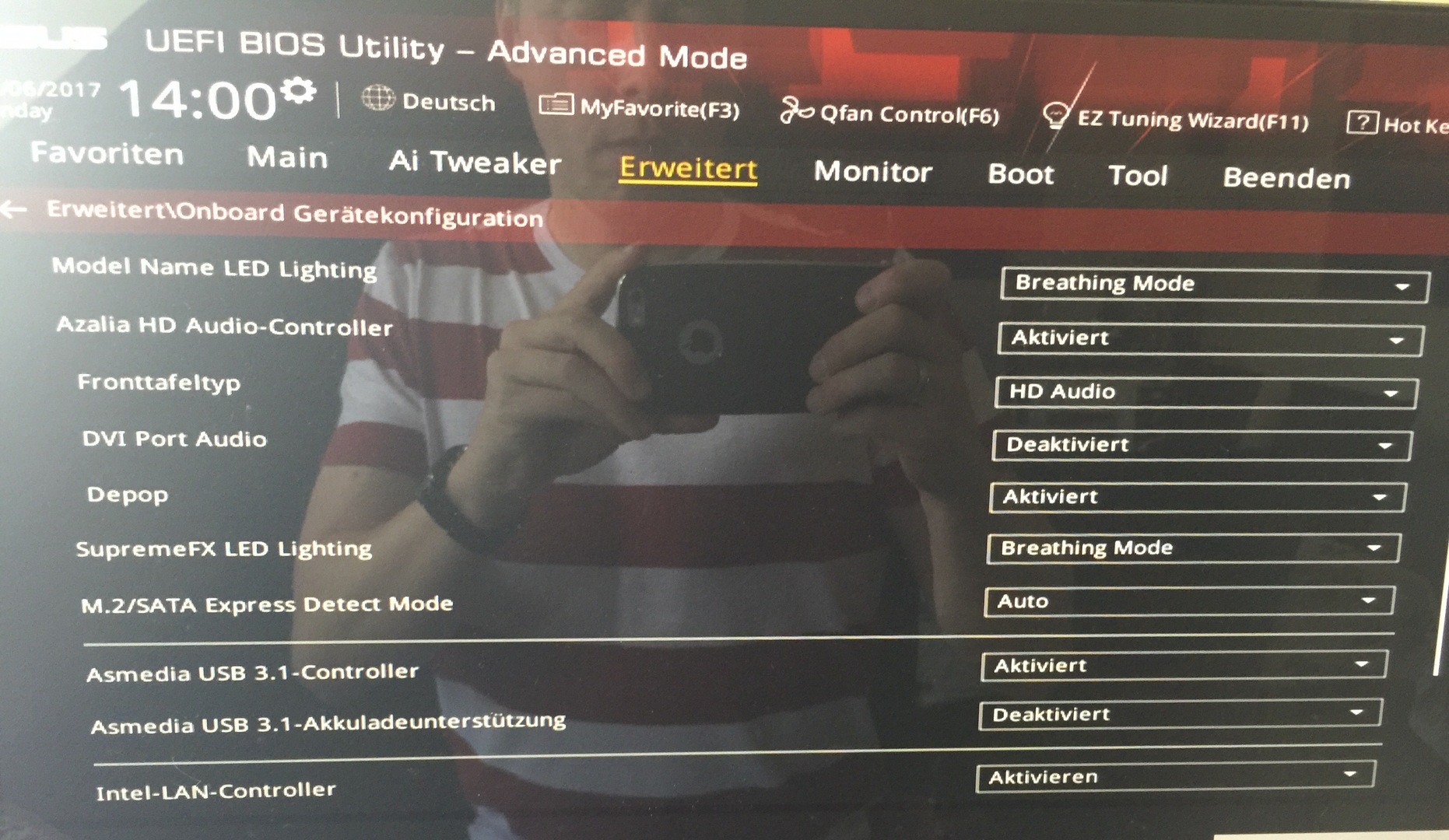

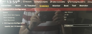

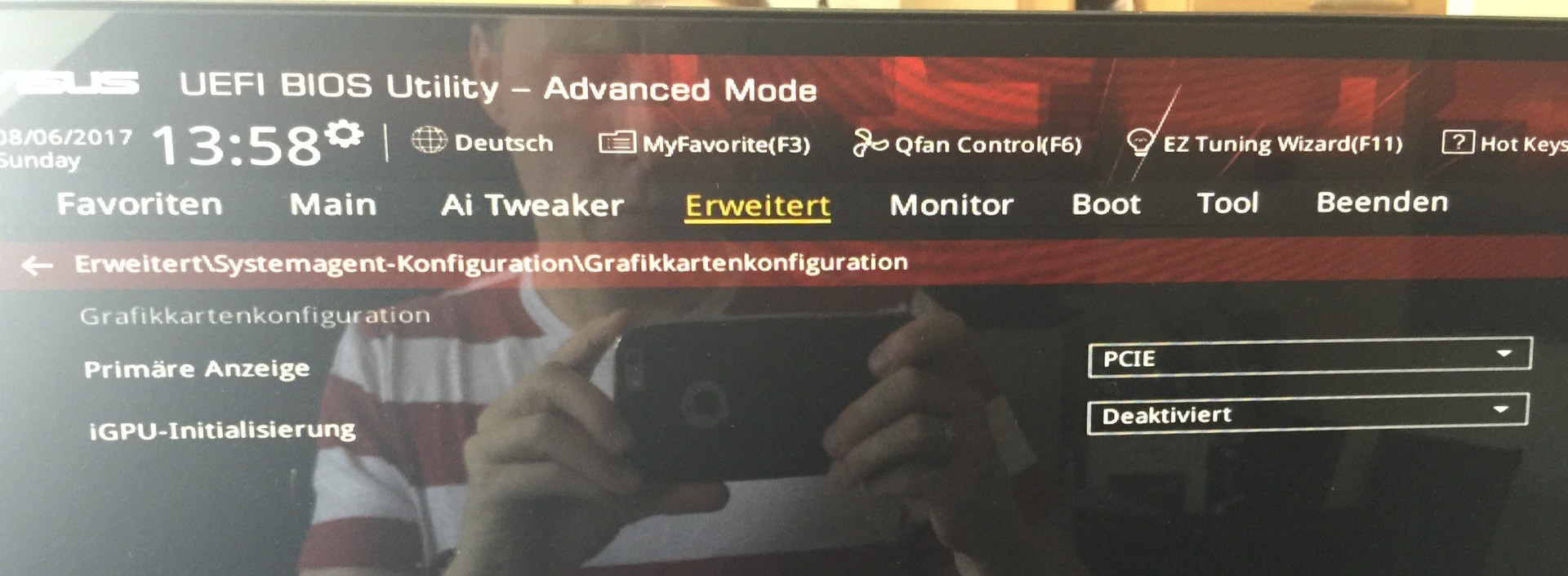

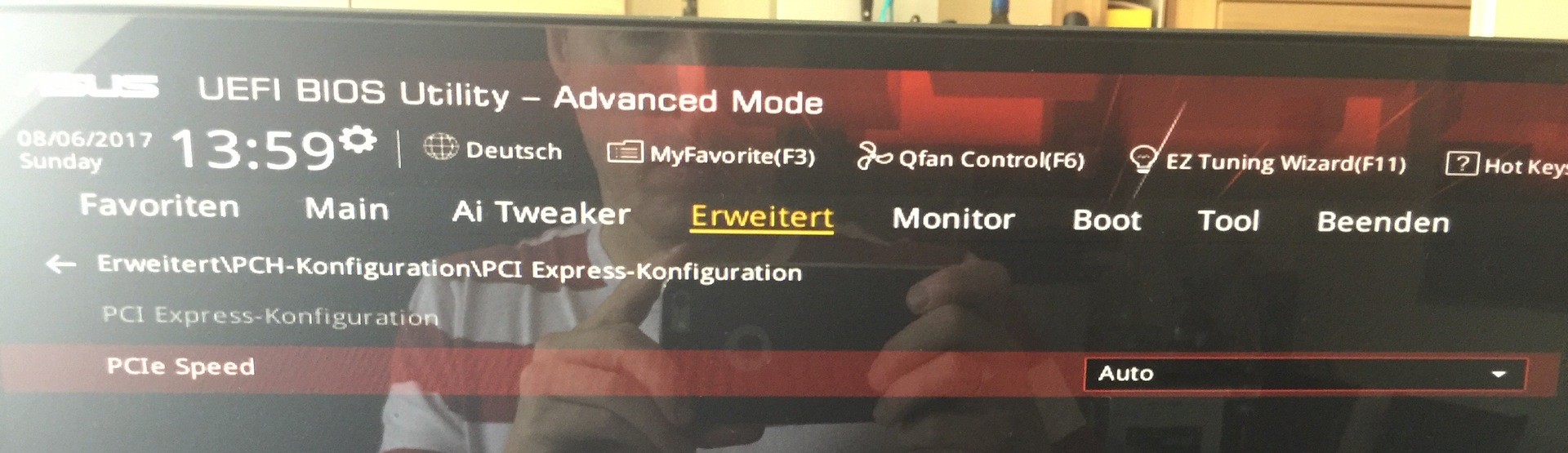

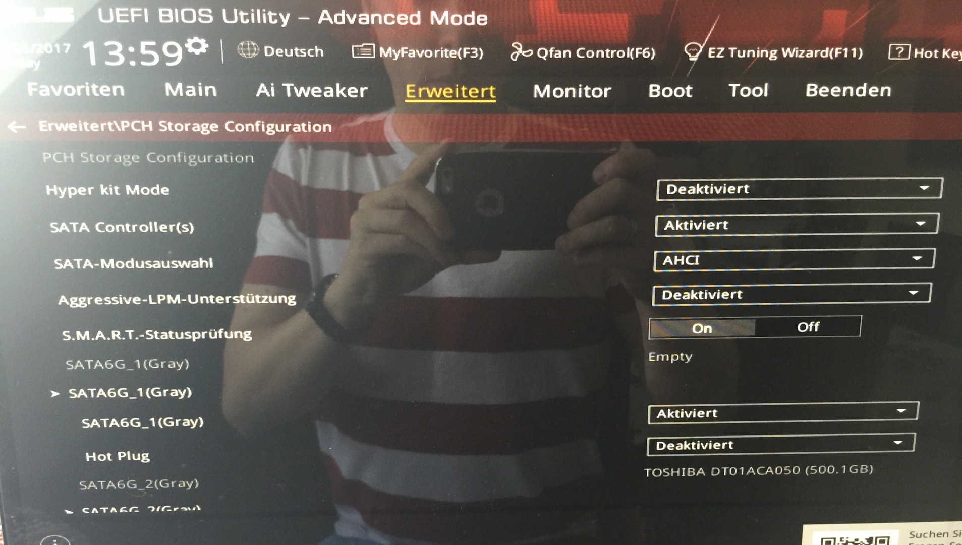

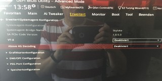

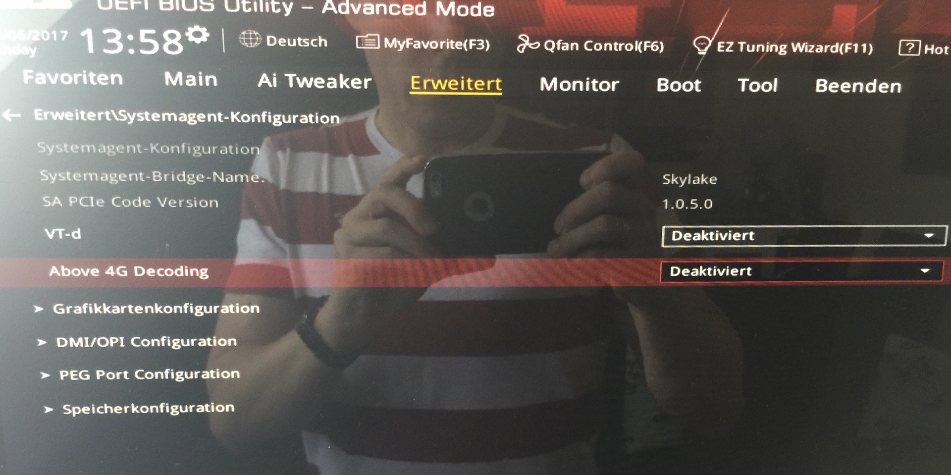

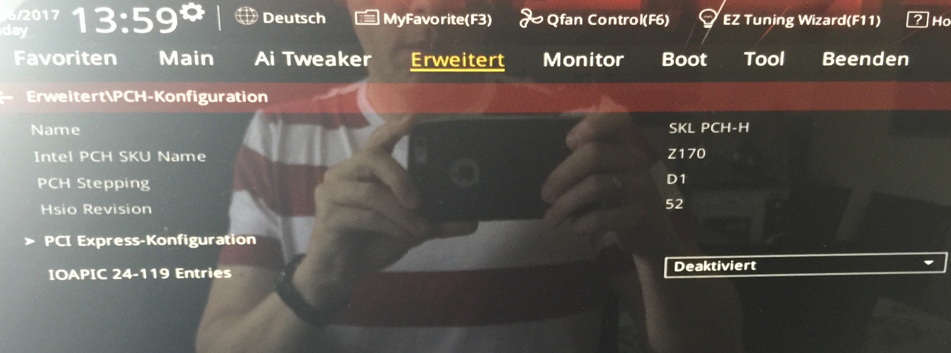

    Also Monitorkabel hängt an der Grafikkarte, ich gucke jetzt nochmal im BIOS, ob da was bei den Einstellungen nicht stimmt und poste mal das Bild hier ...
    Hier alle Bilder, die mit der GraKa im BIOS Zusammenhänger und das Clover Boot-Menü mit der fakeid, sodass ich das System zu starten bekomme:

    Die fakeid setze ich im Clover-Menü vor dem booten des Betriebssystems, ich glaube das Untermenü heißt dort Graphics-Injector ...

    Advanced Items System Agent (SA) Configuration > VT-d > Disable
    PCH Configuration > IOAPIC 24-119 > Disabled
    USB Configuration > Legacy USB Support > Auto
    USB Configuration > XHCI Hand Off > Enabled
    APM Configuration > Power on by PCI - E/PCI > Disabled
    Boot Menu Fast Boot > Disabled
    Boot Logo Display > Disabled
    Secure Boot > OS Type > Other OS
    CSM > deaktiviert
    Ich persönlich habe keine Ahnung, welche Werte ich noch umstellen könnte, damit ich mit ohne fakeid einloggen kann.

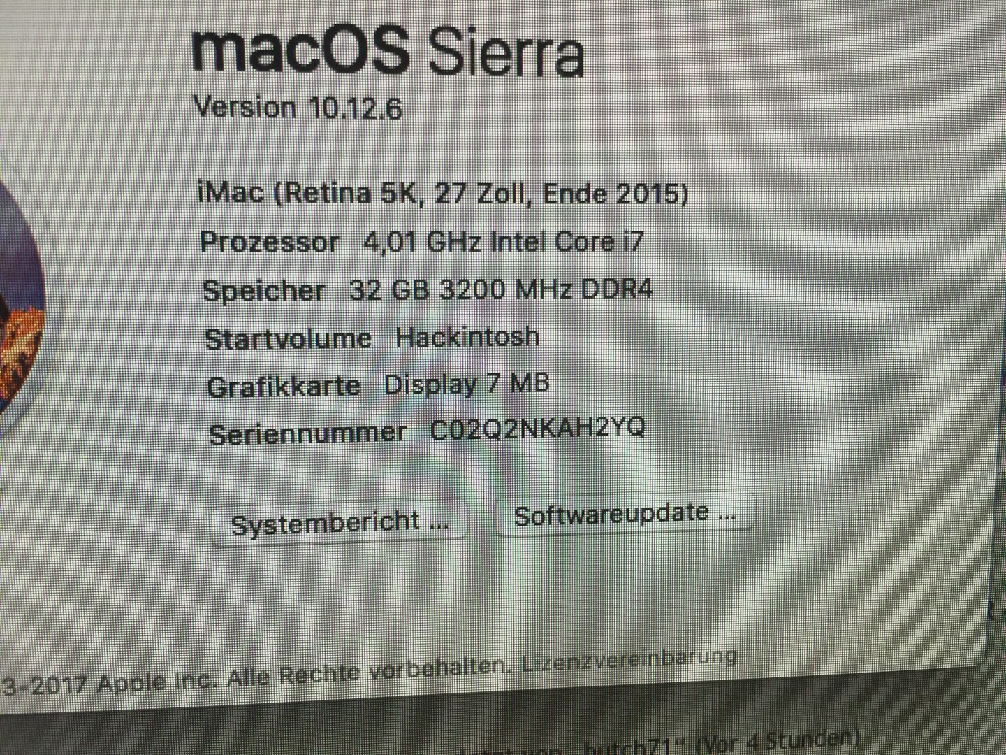

    Habe das Monitorkabel an pcie und meine fcp Programm vom Laptop jetzt mal testweise hierauf kopiert. Obwohl der Mac"über meinen Mac" meine GraKa vorgibt zu erkennen, erscheint beim Starten von FCP
    mal abgesehen davon, dass ich noch keinen Sound ausgeben kann, obwohl ich die aktuelle AppleALC.kext in den Kext-Ordner hineinkopiert habe. Das liegt aber vermutlich nicht an der falschen Sound ID unter Devcies, werde nach und nach mal testen 1, 2 und 11 haben meinem meinem MB bislang noch keinen Erfolg gebracht.

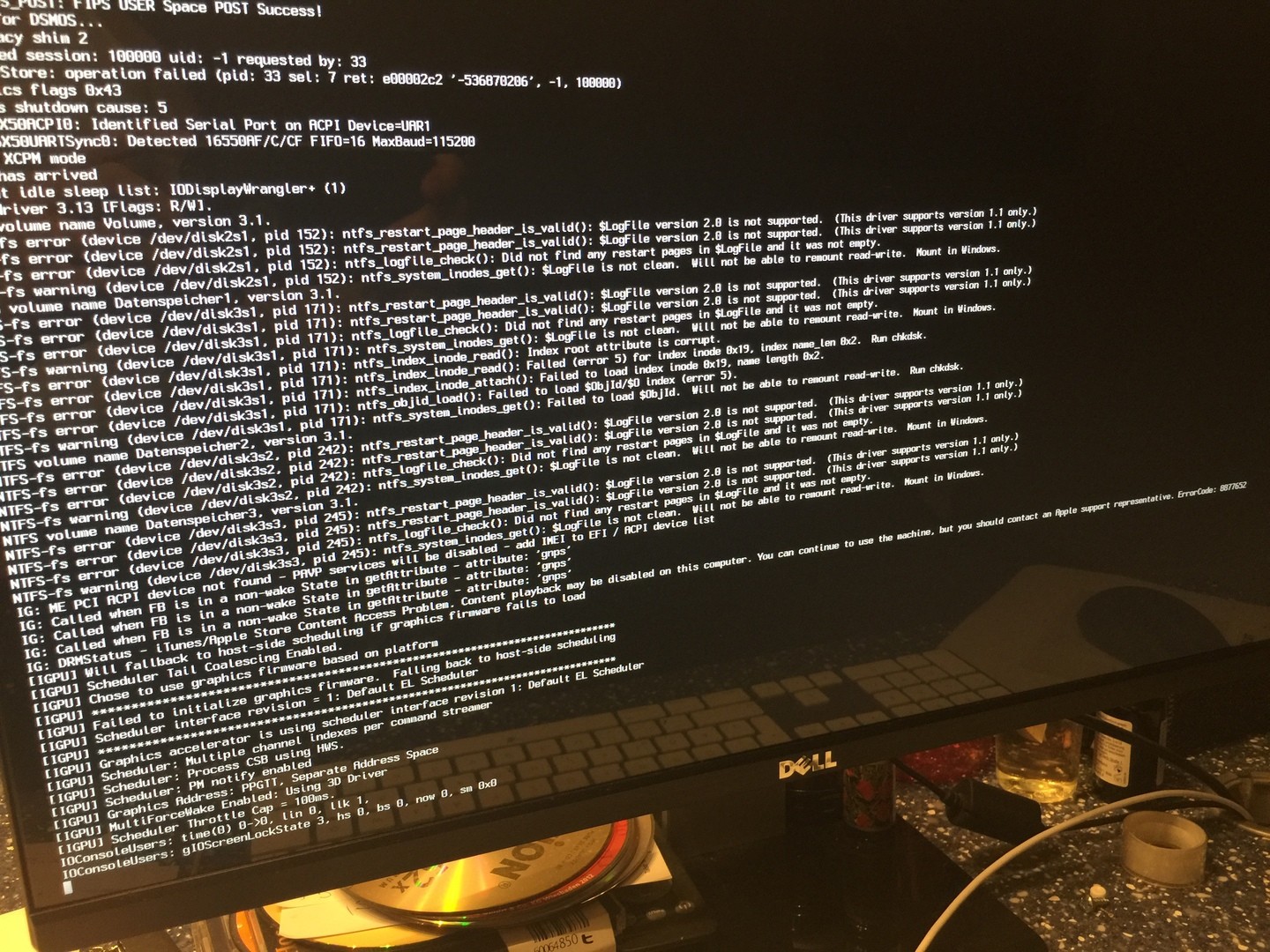

    Ich teste die dsdt.aml jetzt mal auf igpu und berichte. kommen zahlreiche Fehlermeldungen ...kann ich verbose auf HD irgendwo loggen, wenn ja wie und wo wird der log-File abgelegt.
    Eine kurze Zeit kommen auf verbose die üblichen Text, ich meine auch mit einigen Fehlermeldungen, dann wird der Bildschirm plötzlich Schwarz, und am Bildschirmrand kommt ganz kurz horizonatal etwas weißes, und dann bleibt der screen schwarz, ich kann das gerne auch mal Filme und hier hochladen.
    Testergebnisse unter igpu Bootversuch mit aml-datei von @'derHackfan:
    So bleibt der screen dauerhaft.
    Ob mit oder ohne fakeid selber Fehler. Krieg das System unter Igpu gar nicht zum laufen, anders als bei pcie mit fakeid.
    Ich finde die Aussagen in der Fehlermeldung interessant, weiß aber nicht, was ich machen muss, damit diese nicht mehr auftreten.

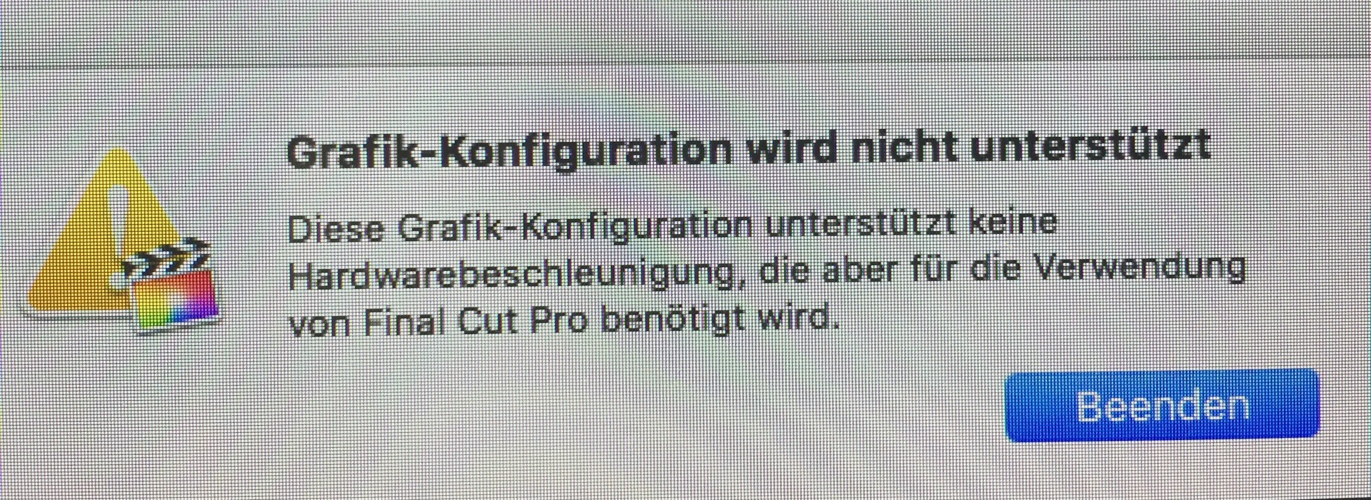

    Ach so, das Problem bei IGPU ist ja - wenn ich das richtig verstehe - das darüber Final Cut Pro nicht unterstützt wird, weshalb für mich die Unterstützung der PCIE wichtig ist.
    Auf PCIE getestet ohne fakeid:-> schwarzer Bildschirm,
    mit fakeid:-> kann ich mich einloggen und System starten.

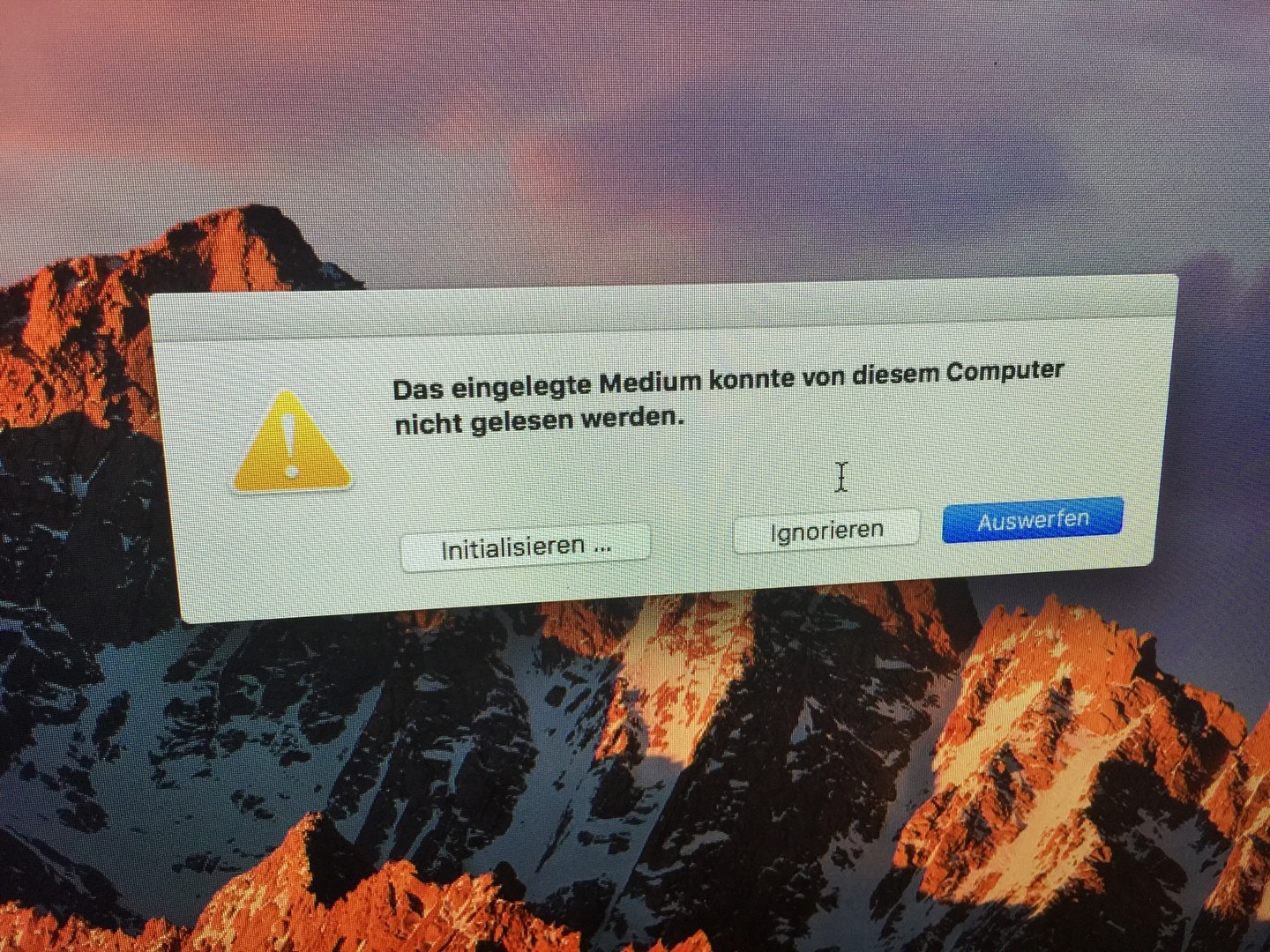

    Wenn ich mich einlogge (seit dem ich es auf der HD kann), erscheint eine Fehlermeldung auf dem Desktop:
    Das eingelegte Medium konnte von diesem Computer nicht eingelesen werden.
    Initialisieren Ignorieren Auswerfen
    Ich gehe dann auf Ignorieren und gut ist es.
