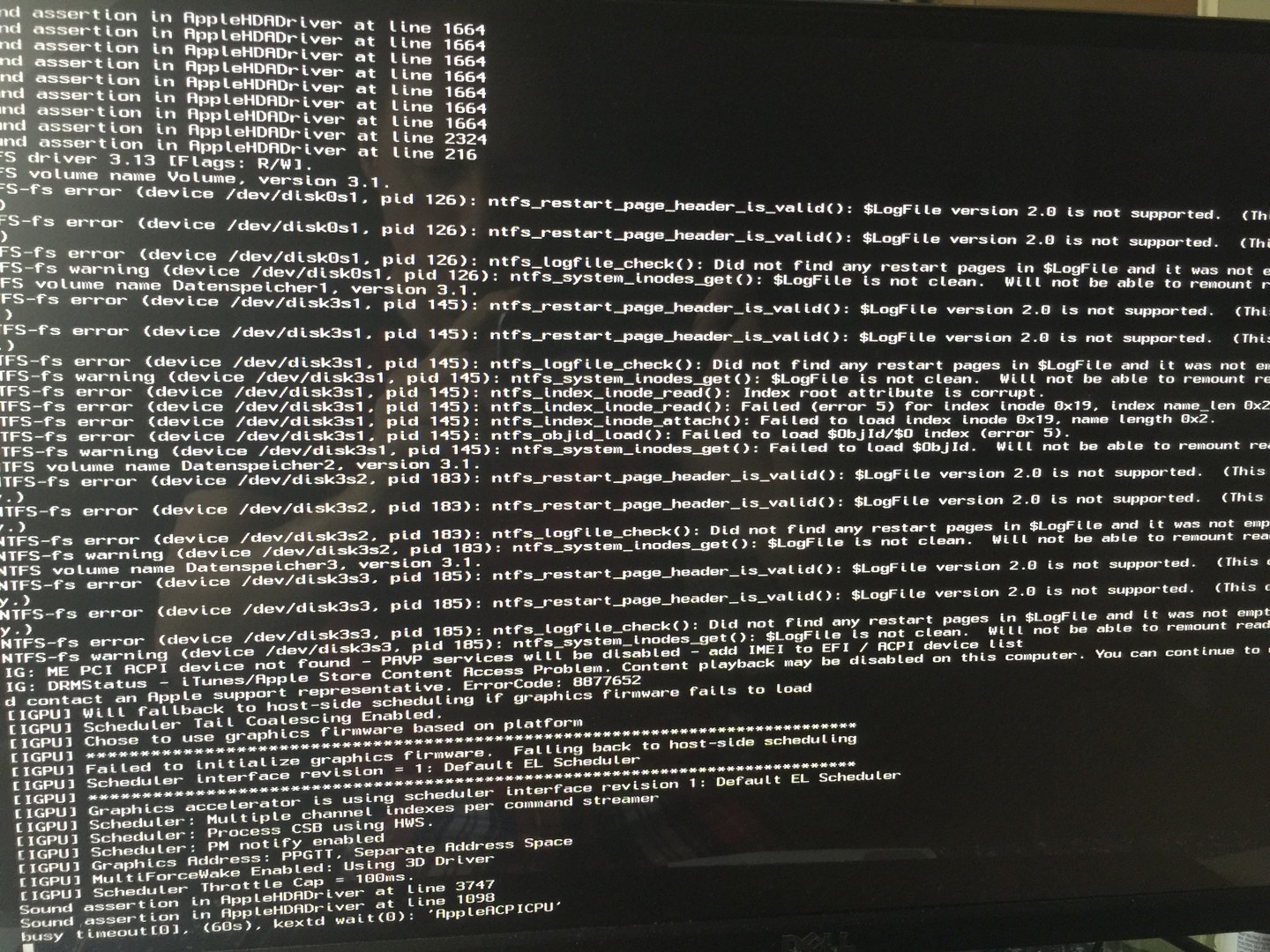

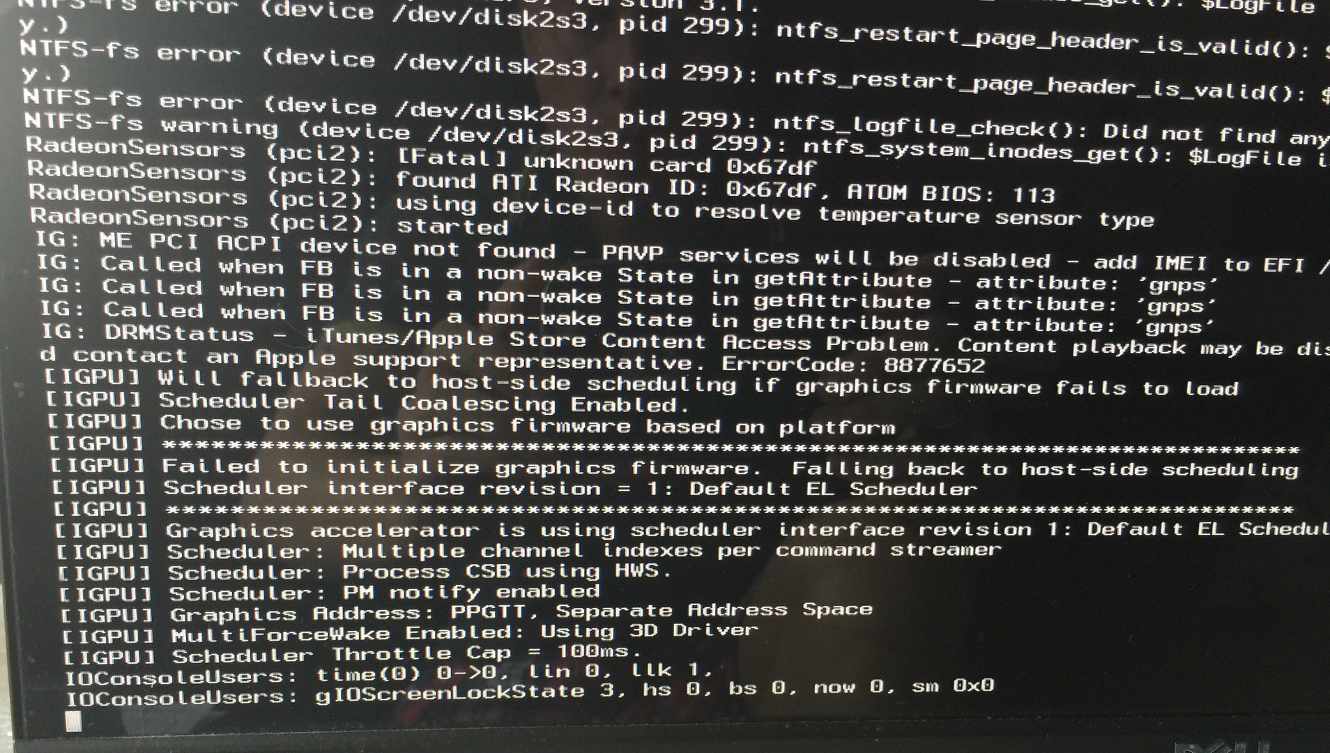

    Ergebnis: Failed to initialise graphics firmware (und darüber: fatal unknown card 0x67df).
    Bootversuch sowohl ohne als auch mit fake Igpu Fehler wie oben beschrieben. Das ganze mal über pcie versucht ohne fake id, selber Fehler, mit fake id kann ich in das System rein. "Über meinen Mac" gibt - obwohl fake id - die richtig Grafikkarte aus, wenngleich Auflösung sehr niedrig 1280x1024, wobei hier die Einstellungen in der config.plst Besserung herbei führen dürfte, wenn ich diese auf 1920x1080 stelle.
    Mit der fake id bekomme ich das System auf HDD auch grafisch zum grafisch hochgefahren. Ohne sehe ich nur den schwarzen Schirm. Werde heute Abend die Änderungen durchzuführen, schaffe das jetzt nicht mehr. Ich möchte Dir auch diesem Wege nochmals ganz herzlich für Deine Hilfe danken. Wenn ich mal was für Dich tun kann, so sag mir Bescheid, mehr über pm an Dich!

    beim Hochbooten mit verbose erscheint nach kurzem laden ein schwarzer Bildschirm, ich kann Dir derzeit nicht sagen, warum, da ich unter verbose nichts mehr sehen kann ...hier der EFI Ordner

    Die Fehler werden ausgegeben, etwas später kriege ich einen schwarzen Bildschirm, aber es kommt kein reboot. Der schwarze Schirm bleibt so wie er ist.

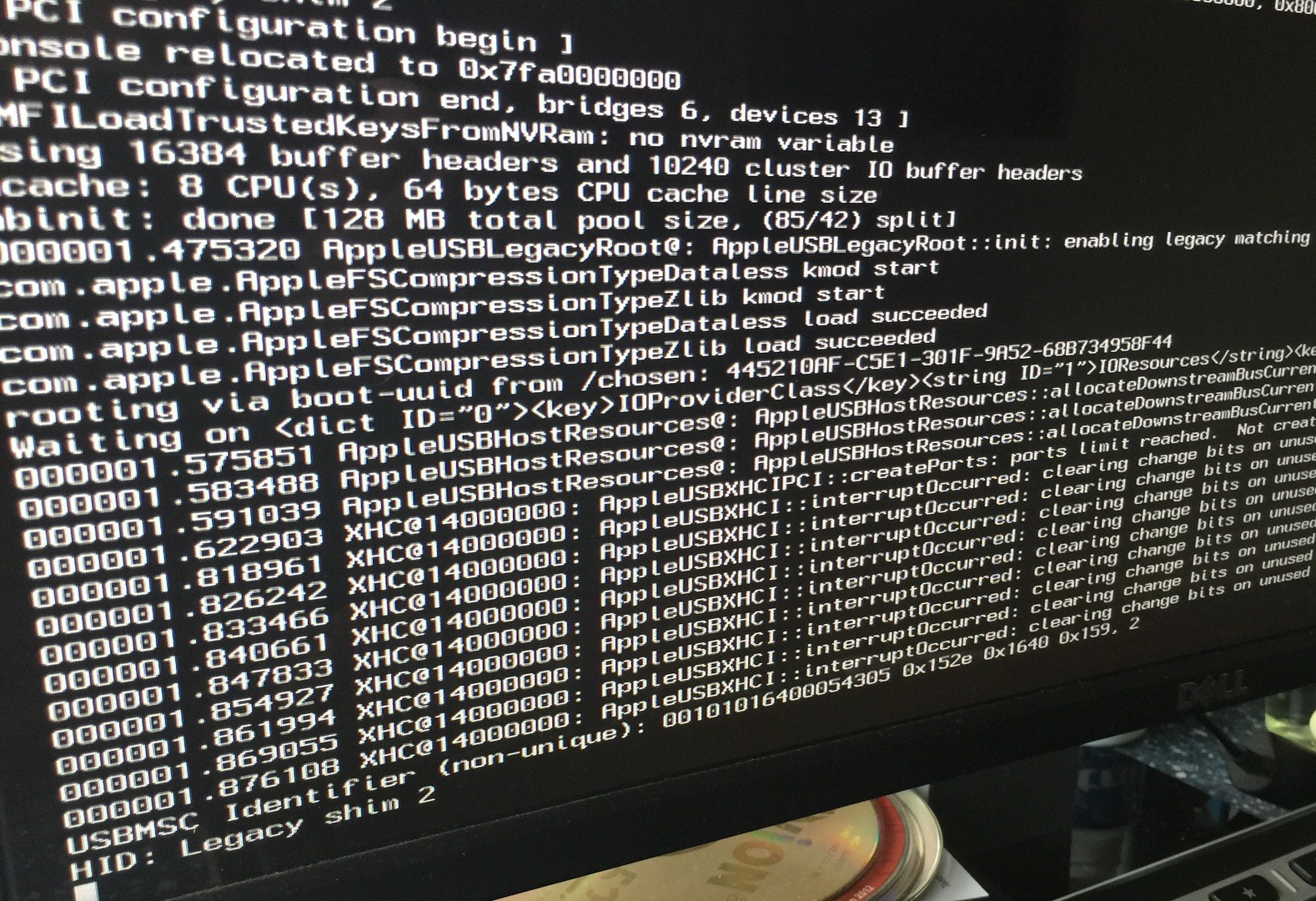

    Usb Stick mit UniBeast UEFI Leader aufgesetzt, ohne Infiltration von irgendwas. Kext Dateien in Clover/EFI/kexts/Other hinein kopiert.

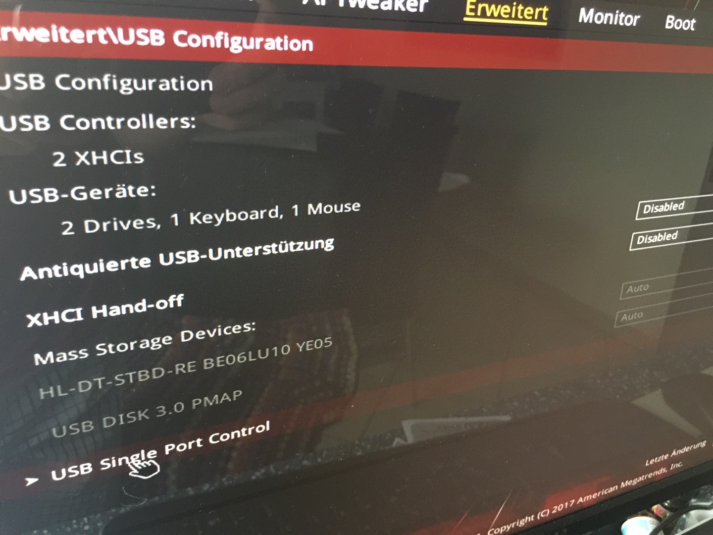

    Bios-Einstellungen Grafikartenkontroller Auto oder IGPU. USB3 ausgeschaltet. Nichts weiteres von Grundeinstellungen verstellt. Clover wird geladen.
    Boot Args nur: dart=0 (kein nv_disable).
    Bleibt mit folgender Meldung hängen:
    IntelMausiThernet: Version 2.2.1d1 starting on OS X Darwin 16.7.
    000001.590368 AppleUSBLegacyRoot@: AppleUSBLegavyRoot::init: enabling legacy matching
    mcache: 8 CPU(s), 64 bytes CPU cache line size
    mbinit: done 128 MB total pool size, (85/42) split

    BIOS Einstellungen wie folgt geändert:
    Advanced Items System Agent (SA) Configuration > VT-d > Disable
    PCH Configuration > IOAPIC 24-119 > Disabled
    USB Configuration > Legacy USB Support > Auto
    USB Configuration > XHCI Hand Off > Enabled
    APM Configuration > Power on by PCI - E/PCI > Disabled
    Boot Menu Fast Boot > Disabled
    Boot Logo Display > Disabled
    Secure Boot > OS Type > Other OS

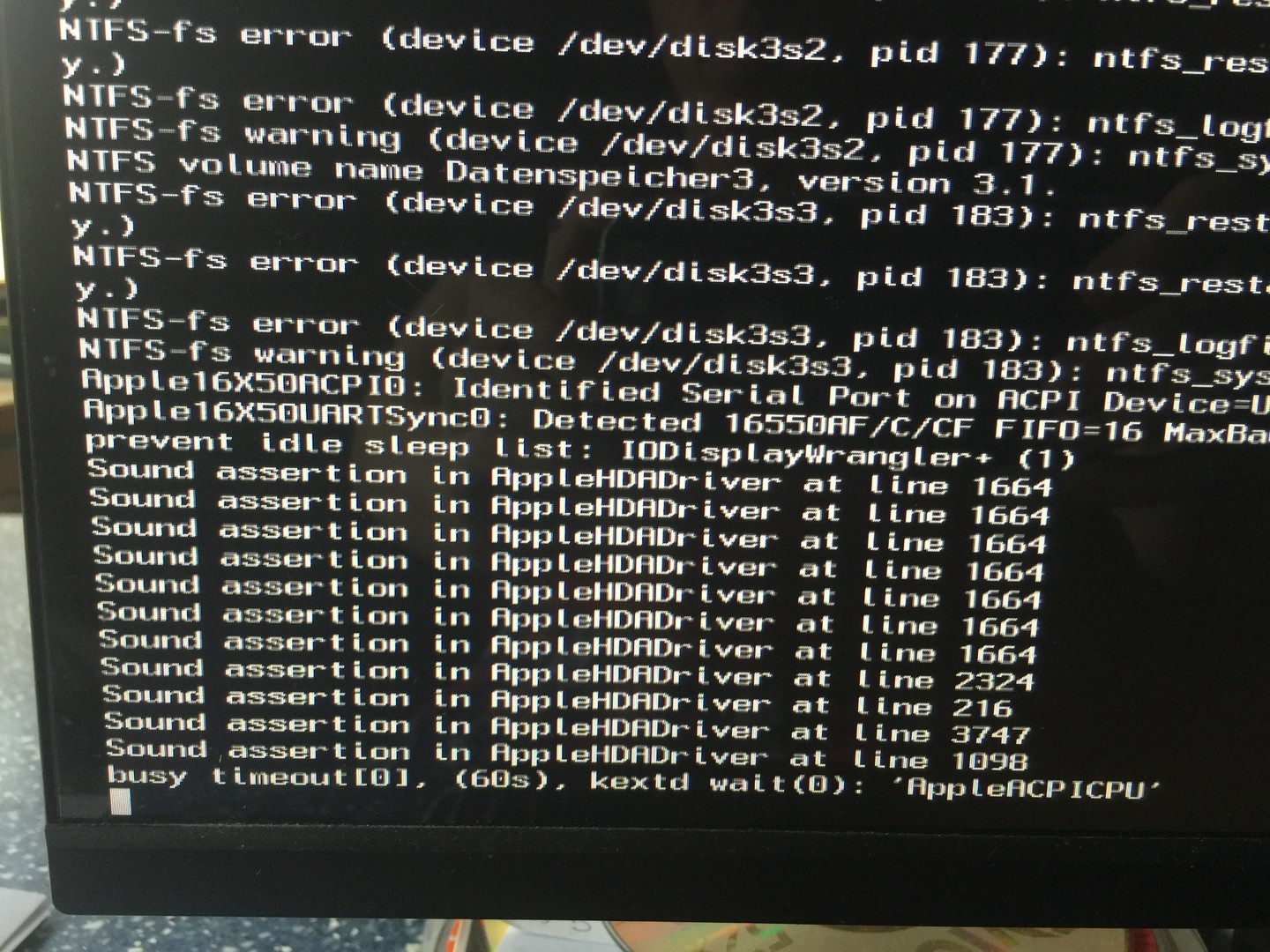

    damit konnte ich Sierra auf HD installieren.
    Wenn ich nun von der HD starten will bleibt er hängen mit der Meldung:
    IGPU Graphics driver failed to load: Could not register with Framebuffer driver!
    IOConsoleUsers: time(0)0->0,lin0,llk1
    IOConsoleUsers:gi0ScreenLockState3,hs0,bs0,now0,sm0x0
    Also irgendwas mit der IGPU, kann er nicht laden :-(
    Ich kann bei mir im Bios unter
    Advanced Mode/Erweitert/Systemagent-Konfiguration/Grafikkartenkonfiguration/Primäre Anzeige
    zwar die CPU Graphics auf PCIE umstellen und abspeichern, allerdings wird dann bei erneuten Hochfahren wieder nur die CPU Graphics geladen.
    Hey Leute,
    ich bin echt am verweifeln als noob, ich krieg es das Betriebsystem noch nicht mal über den USB-Stcik zum laufen...habe allen Foren schon durch, aber finde nichts passendes...wenn ich das Betriebssystem auf den Stick gespielt habe, muss ich dann bei Sierra 10.12.6 noch die AMD9510ControllerKext (oder die AMD4100kKext) mit 0x67DF1002 umstellen?
    Wie sind die BIOS Einstellungen genau, klar dürfte sein, dass USB3 ausgeschaltet wird, kriege ich hin. Soll ich aber den Grafikadapter auf dem Motherboard explizit auswählen oder aber auf Auto stellen? Wenn ich die PCIE-Karte auswähle, muss ich ein BIOS-Reset durchführen :-( ...
