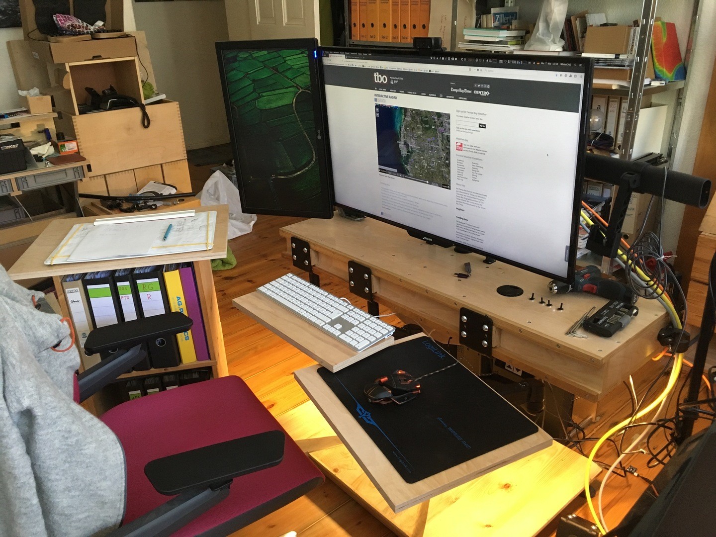

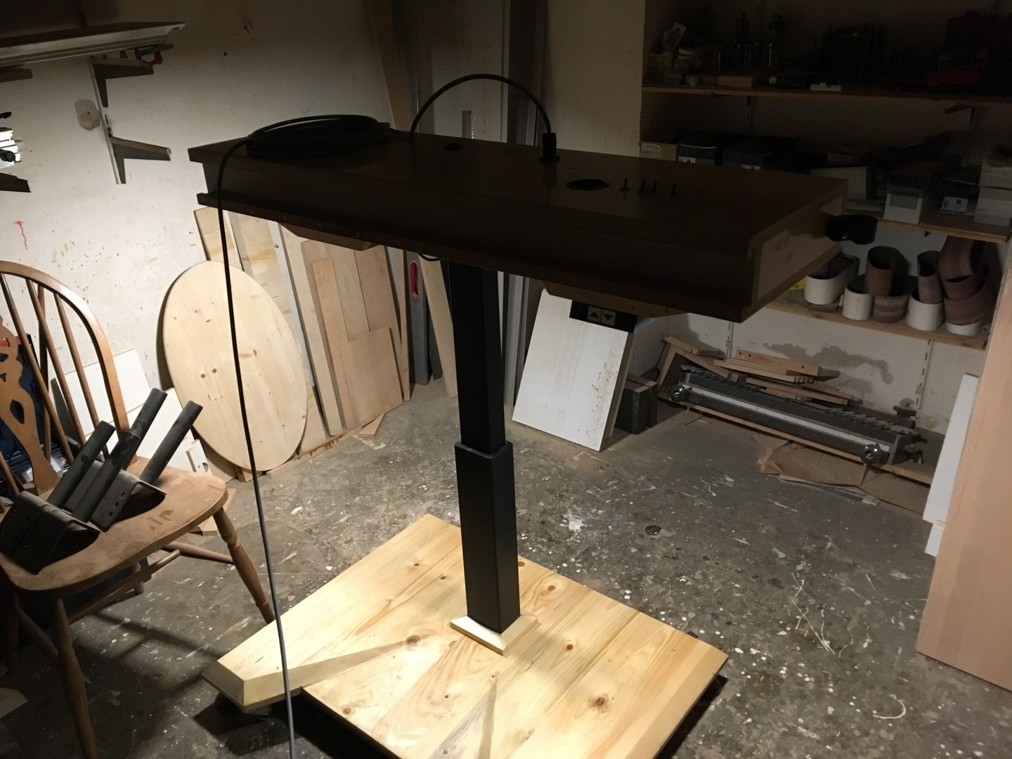

Habe gerade kein aktuelles Bild der Konstellation, das schiebe ich noch hinterher.
Der dritte Monitor ist ein Cintiq an einem Monitorarm, den man sich über/neben die Tastatur ziehen kann.
Rechts ist schon der Halter fürs iPhone zusehen und daneben kommt noch mal ne Ablage fürs iPad, wenn ich dafür Zeit finde ![]()
Damit sinds dann genug Monitore.
(finde ich)

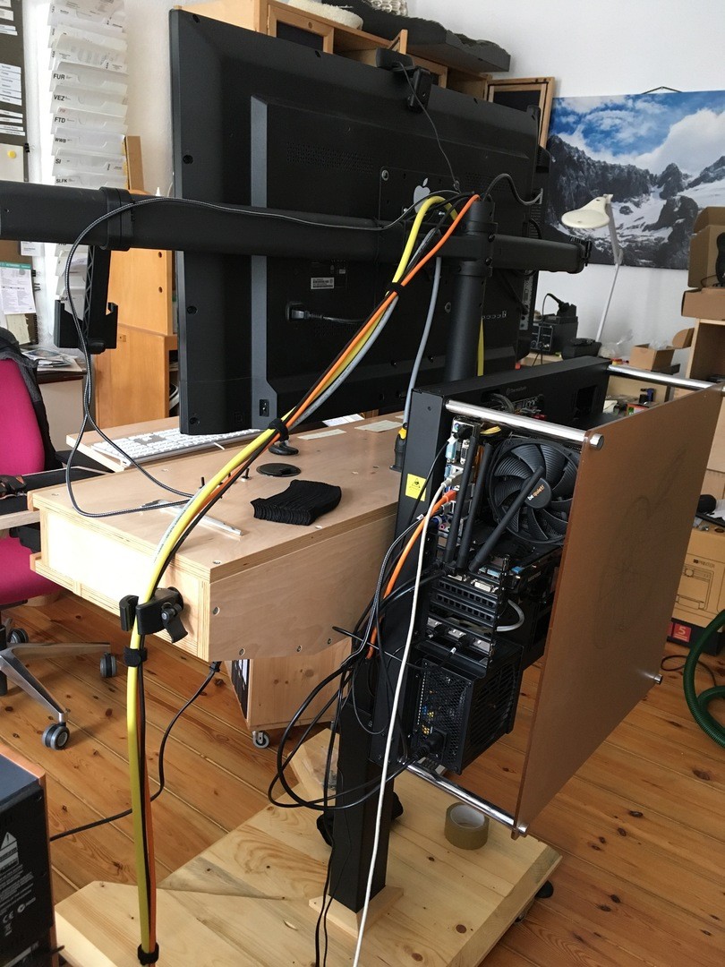

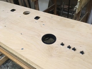

Noch zur Erklärung zu den Bildern:
Der Computer hängt im offenen Gehäuse hinten am "Tisch" dran, per Monitorhalterung, kann einfach abgenommen werden.
Der Tisch selber hat USB Anschlüsse als "Verlängerung" vom Computer für die Eingabegeräte.

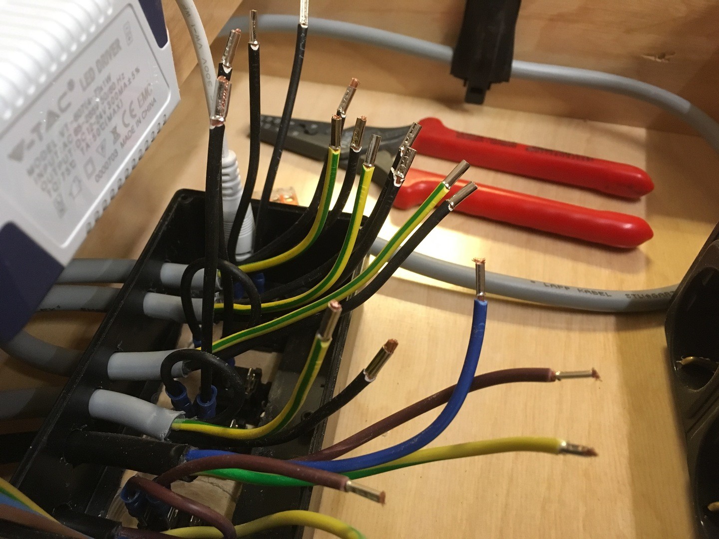

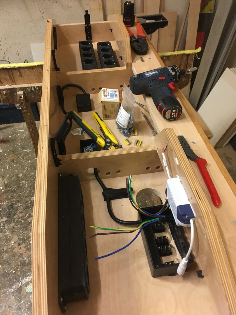

Schalter für Licht und Steckdosenleisten (drei Stück sind im inneren des Tisches).
Stromzufuhr und Datenkabel, Audio, etc. laufen gebündelt an die Zimemrdecke und dann zur Seite weg wo weitere Pereferiegeräte stehen (Scanner, Drucker, Sicherungslaufwerk, NAS).
Es gibt eine doppelte Stromzufuhr, eine davon - für den Computer und einen Monitor - ist per USV abgesichert.

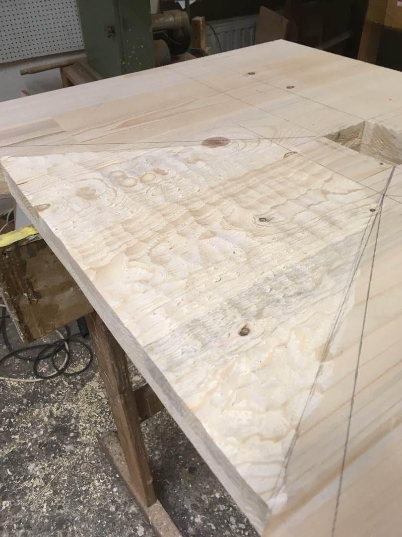

Hier ein Bild vom "Auslieferungszustand".
Inzwischen ist die "Nabelschnur" tatsächlich an der Decke verlegt, wenn dort auch noch die Rollwagen und Führungsschiene fehlen.
