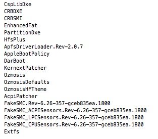

- Wenn ich mit dem UEFI-Tool in das alte Bios und ins neue schaue, dann sehe ich folgendes (hilft das irgendwie?)
F9:
F10:
(Hatte die Vorstellung, ich kann den AptioFix im alten Bios entdecken, aber das ist wohl im Ozmosis eingebaut?)
... Die Aptio-Fixe gibts nicht hier im Forum zum laden? Wo geht man da am besten hin?

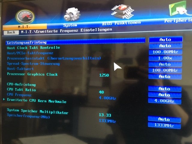

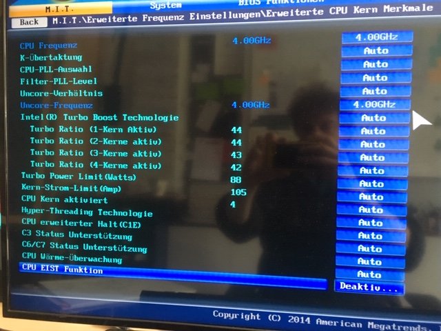

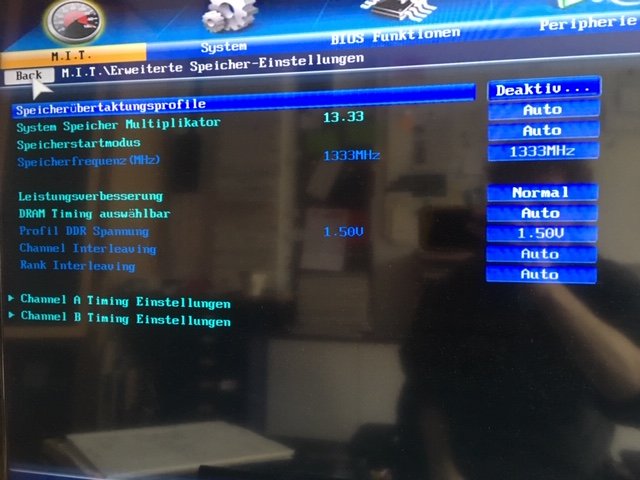

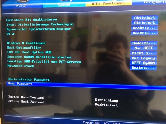

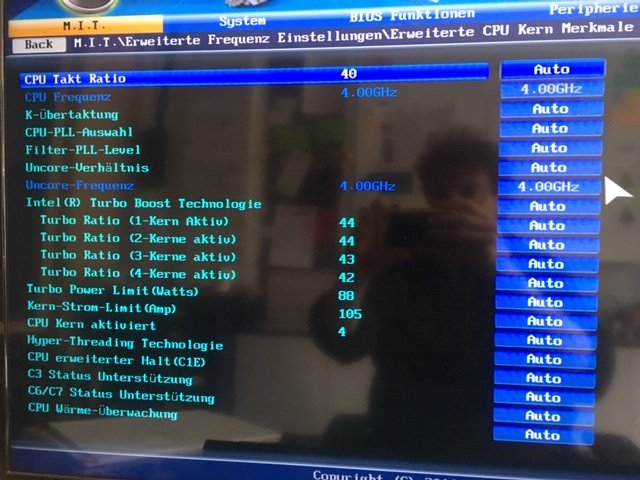

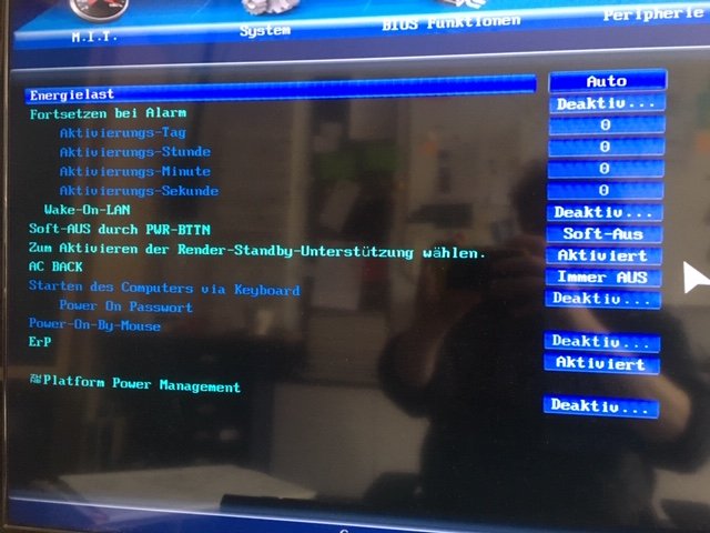

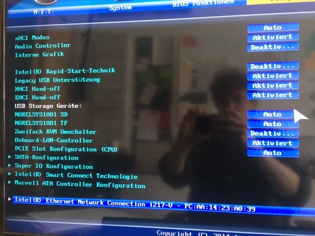

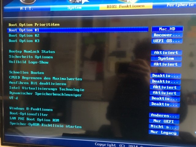

Bios Einstellungen nach meiner "ist wichtig-Liste" von 2016:
(MIT)
- CPU-EIST: disable
(Bios)
- VT-d: disable
- Windows 8 Funktionen: anderes Betriebssystem (damit ist auch CSM disabled/ausgeblendet, ebenso storeboot/ und secure boot optionen )
- Boot-Optionsfilter: UEFI
(Peripherie)
- Initialisierung Monitor: PCIe-1 Stecckplatz
- Interne Grafik deaktiviert
- xHCIModus: Aktiviert
- EHCIModus: Akiviert
- Sata Modus: AHCI
- Gsata Controller: AHCI
(Energie)
- Wake on Lan: disable
- ErP: aktiviert
(irgendwas übersehen/zu kontrollieren?)
