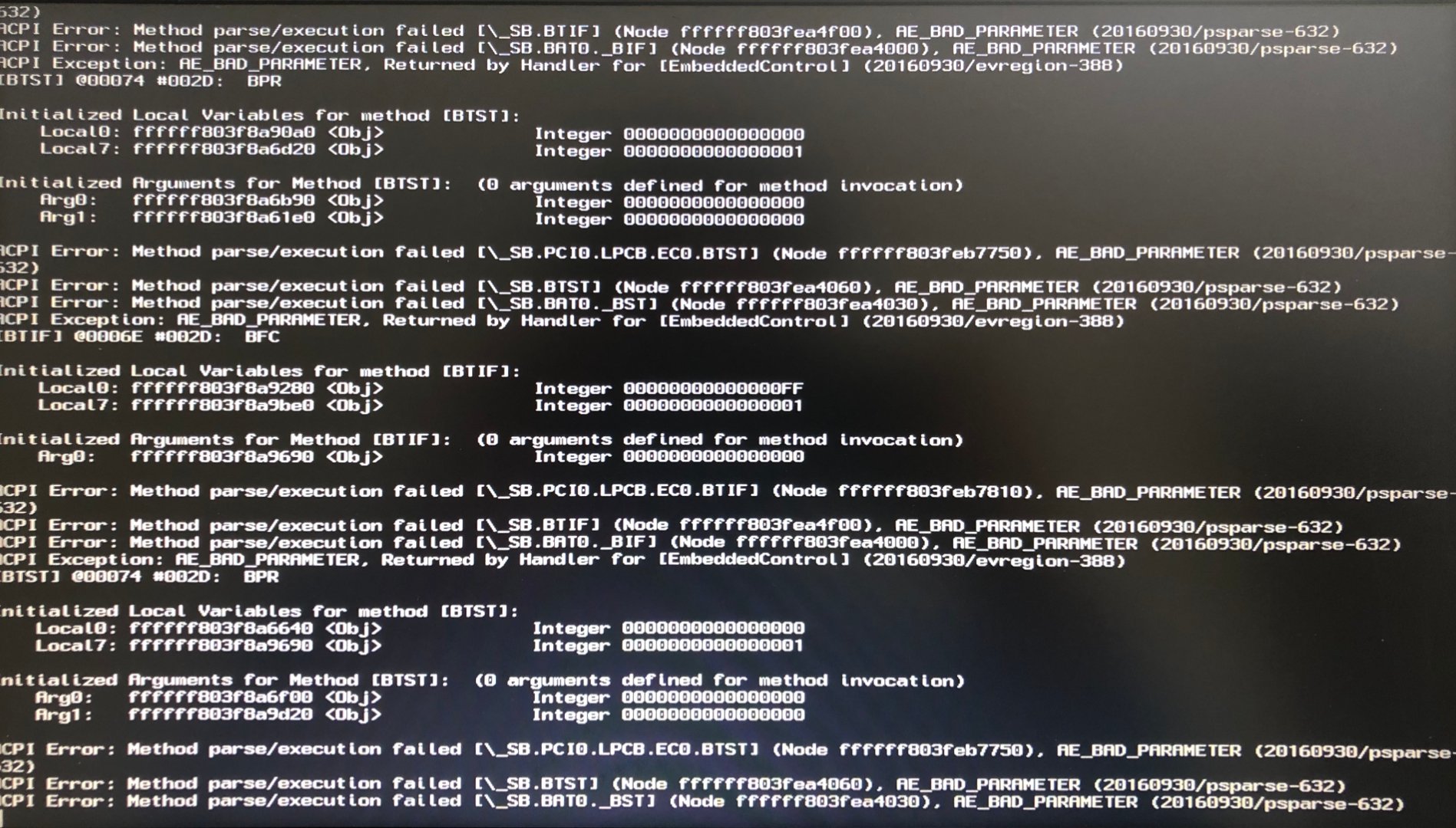

Hallo allerseits,
bin dabei mein HP zBook 15 G3 via Opencore mit MAC OS Catalina zum laufen zu bringen.
Das zBook 15 G3 hat folgende Spezifikationen:
Nutze die aktuelle OC v0.5.8 und alles schöne nach der Anleitung https://dortania.github.io/Ope…config.plist/skylake.html konfiguriert.
Leider funktioniert es ist nicht so ganz. Bekomme eine Fehlermeldung nachdem ich die Catalina Installation im OC Menü auswähle. Anhand der Fehlermeldung zu urteilen sind eventuell die ACPI aml Dateien nicht ganz korrekt.
Im Anhang findet Ihr den EFI Ordner, OC log und Screenshot von der Fehlermeldung.
Wäre für jeden Tipp sehr dankbar.
Vielen Dank im Voraus.

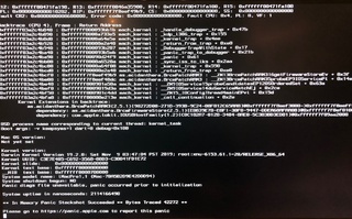

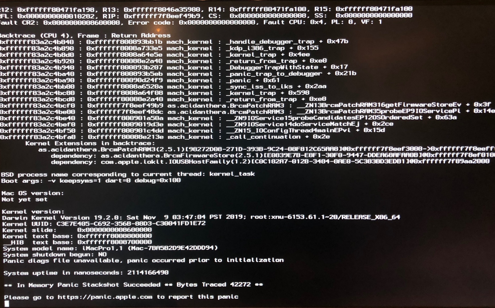

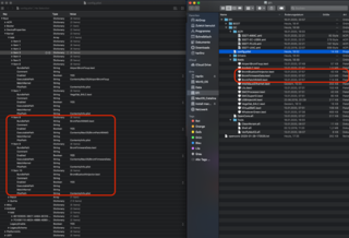

Die relevanten kext bezüglich Wifi & BT in den entsprechenden Ordner gepackt im EFI Laufwerk.
Die ursprünglichen KEXT von /L/E/ entfernt und via Hachkingtool den Rebuild durchgeführt.(siehe Screenshots)
Eventuell ist die Reihenfolge der KEXT in der config.plist falsch?
So Wifi & BT funktioniert jetzt über den OC/kexts/ Ordner.
Habe lediglich die BrcmFirmwareData.kext entfernt danach ging es ![]()
Jetzt benötige ich noch etwas Unterstützung mit dem Handoff funktioniert immer noch nicht.
Kext für die Wifi + BT Broadcom Karte sind alle geladen. Siehe auch Screenshots.

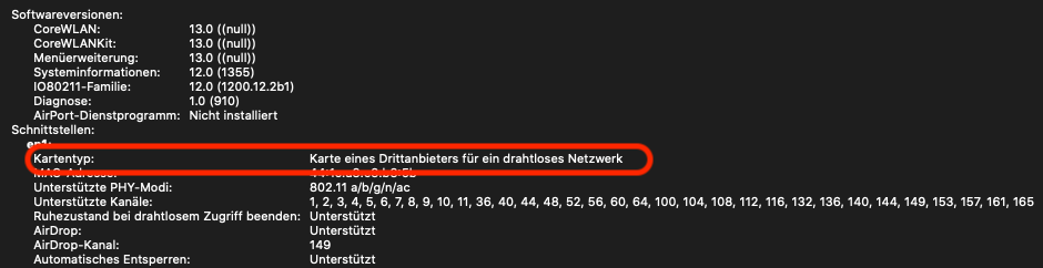

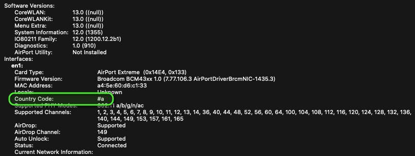

Ich sehe in deinem Screenshot keine Länderkennung.
Der Kext wäre eine einfache Möglichkeit den CountryCode bei Bedarf anzupassen.
Habe den AirportBrcmFixup.kext eingespielt und das Boot Arg gesetzt wie von dir beschrieben.
Leider weiterhin kein Erfolg.
Folgende Kext sind unter den Ordner /L/E/ via Hackingtool eingespielt:
Was mich wundert das meine WiFi & BT Karte "BCM943602BAED" nicht erkannt wird!? (siehe Screenshot)
Für die Installation der "BCM943602BAED " M2 BT & Wifi Card habe ich mich an dem Guide von BrcmPatchRAM gehalten.
D.h. BrcmPatchRAM3.kext, BrcmFirmwareRepo.kext und BrcmBluetoothInjector.kext via Hackintool in das L/E/ Verzeichnis abgelegt.
Benötige ich noch die AirportBrcmFixup.kext?
WLAN & Bluetooth laufen sauber

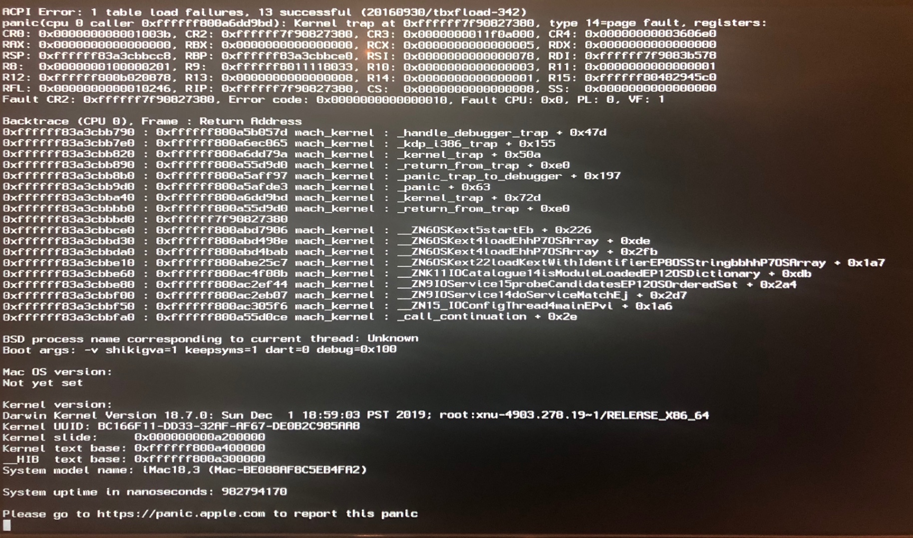

Also da ich bisher meine alte Clover Mojave Installation nicht starten konnte aber ins Catalina Installationsmenü gekommen bin, hatte ich schon den Verdacht, dass irgendwas nicht stimmt. Woraufhin ich Catalina auf eine neue SSD installiert habe. Hat alles reibungslos funktioniert mit der OC EFI Datei von al6042.
Die entscheidende Frage, was ist bei meiner meiner alten Mojave Clover Installation anders?
Schließlich ist mir aufgefallen, dass alle Kext Dateien in meiner alten Clover Mojave Installation direkt im Verzeichnis L/E/ via Hackingtool abgelegt sind. D.h. mein other Verzeichnis in der Clover EFI war leer. Als ich das bereinigt habe konnte ich per OC in meiner alten Mojave booten :D.

Also habe es gerade mit dem Menü versucht „Install Cantalina“ bekomme ein schwarzen Bildschirm!?
Kurzer Nachtrag nachdem ich die WhatEverGreen.kext aktiviert habe (war auf disabled) komme ich wieder in das Installations Menü 😁
Würde eine neue Installation auf Cantalina helfen? Ich wollte sowieso von Mojave auf Cantalina aber im Rahmen des Upgrades auf OC wechseln.
Habe ein Reboot gemacht. Dieselbe Fehlermeldung wie zuvor.
Ist es möglich das meine alte Mojave Installation irgendwie nicht ganz kompatibel ist?
