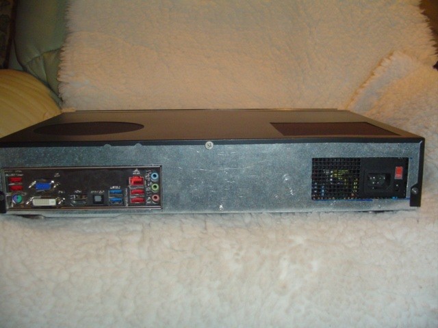

  • Hallo ich wollte mein Hackintosh Vorstellen:
    Komponten wie unten beschrieben
    als erstes UEFI-Bios draufgebügelt
    Usb Stick mit Unbibeast erstellt
    Dann Neu Installiert mit Multibeast 5.0.2 Audio und Netzwerk Treiber nachinstall. und alles läuft ohne Probleme.
    Außer USB 3.0 funktioniert alles
    Sleep,Airplay use. macht keine Probleme

    Der Panasonic Blue-Ray DMP-BD10A ist doch ein Blu-Ray-Player. Wie hast du denn die Komponenten da rein gebracht? Könntest du mal die Bilder etwas größer einstellen? Die sind recht klein. Speziell interessiert mich das Foto vom geöffneten Gehäuse.

  • So habe die Bilder Größer eingestellt,wenn Du die FDD suchst die sind unter dem Brenner da nur 2,5" auch genügend Lüftung vorhanden.Habe auch die Satakabel gekürzt damit auch genügend luftzirkulation vorhanden ist,des weiteren habe Ich auch eine Lüftersteuerung nachträglich ins Netzteil verbaut.
    Somit ist er sehr leise und fügt er sich Wunderbar in eine vorhandene Stereo Anlage ein.(Alles Panasonic)
    Über Airplay mit Apple TV einfache Ton und Bildübertragung,Top Qualität

  • Danke für die neuen Bilder. Es würde mich freuen, wenn du mir noch ein paar Fragen beantworten würdest:
    1. Wie hast du das mir der Rückwand gelöst? Eigenbau?
    2. Was ist das für ein Netzteil?
    3. Gibts das Panasonicgehäuse irgendwo leer zu kaufen oder hast du einen Player ausgeschlachtet?
    Danke

  • Den Player habe ich bei Ebay als defekt gekauft 36,00€ günstiger bekommt mann Heute kein so kleines Gehäuse,alles raus neuen Boden 2mm Alu rein und angepasst.
    Maximal Micro ATX Board oder externes Netzteil.
    Das Netzteil auch Ebay,als HTPC mini Bauhöhe 5,5cm.

  • und was ist den so mit der Hitze? Kann man seine Eier drauf braten? :D Hält er so ne Nacht durch?

  • So wie ich das gesehen habe, hat er über dem CPU Lüfter eine Öffnung gemacht wo die warme Luft entweichen kann
