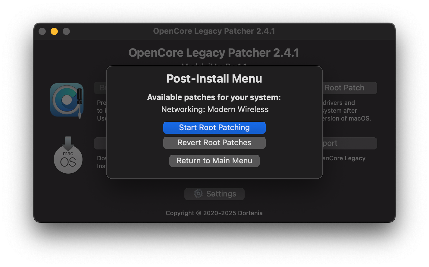

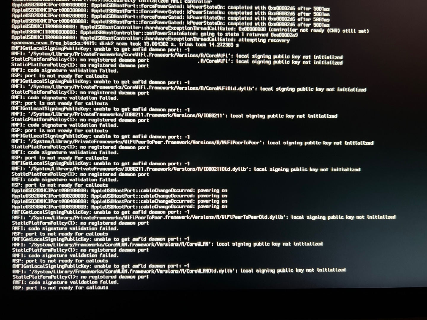

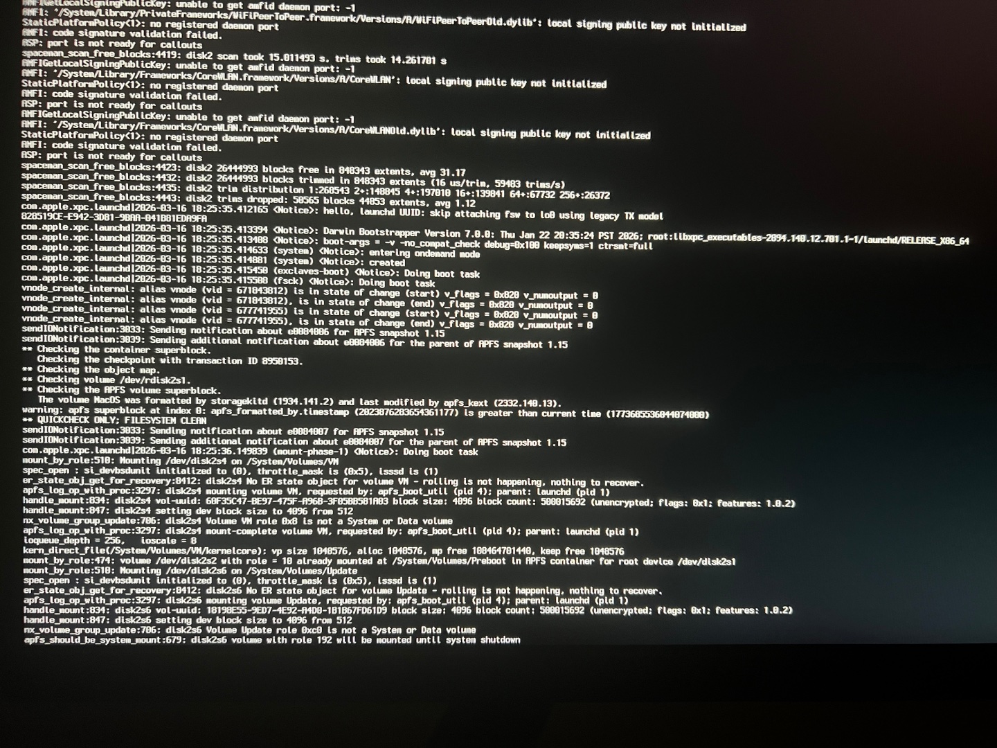

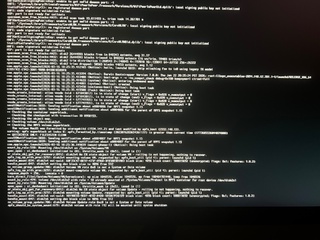

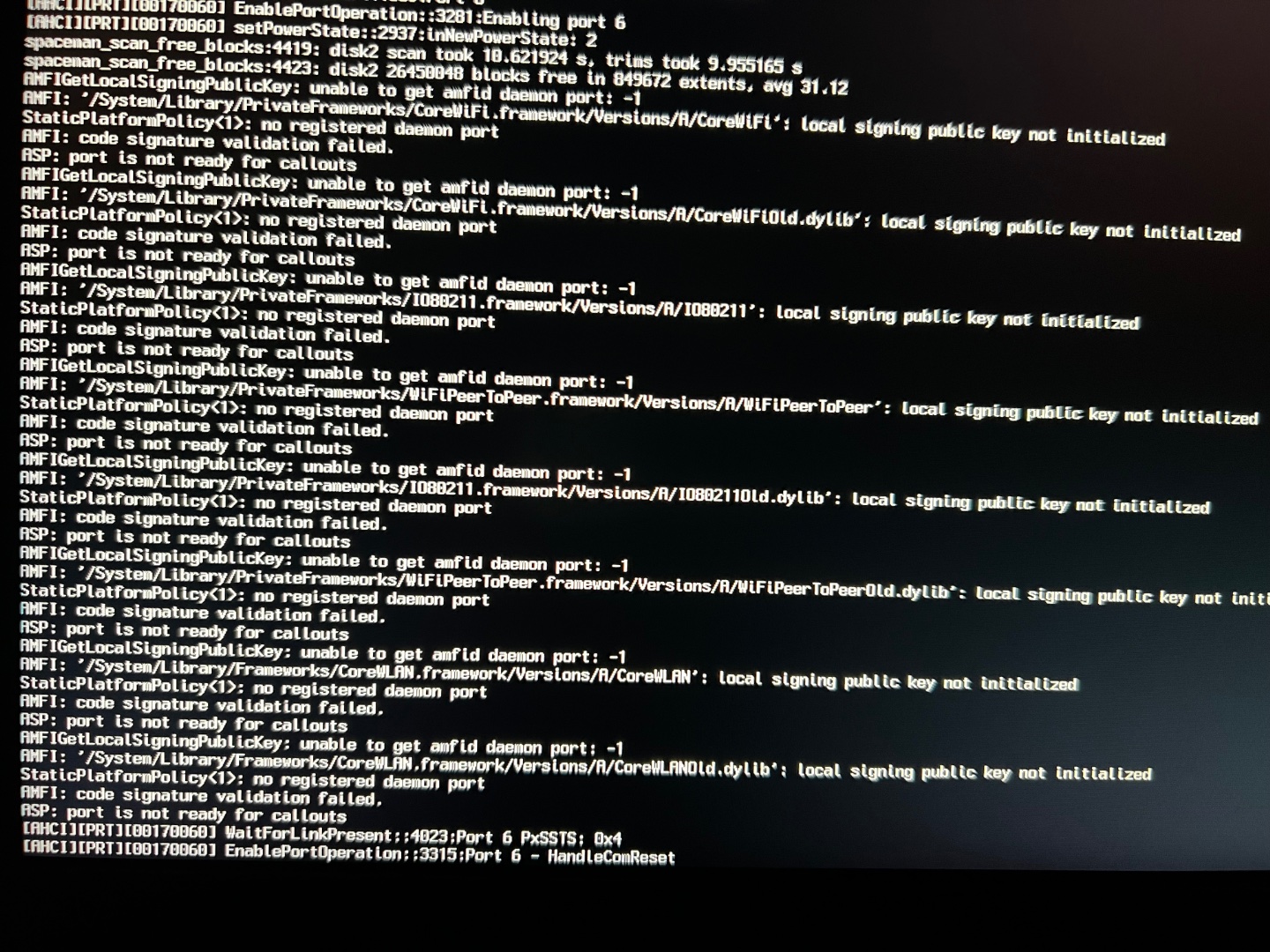

  • Hier einmal die EFI :) Also nur nochmal zur Wiederholung, das aktuelle Problem ist, dass nach den OCLP-Root-Patches (es werden nur die WIFI-Patches angewendet) ohne das boot-arg "-no_compat_check" macOS nicht booten möchte und der 🚫-Fehler angezeigt wird.
  • Und dann hast Du noch gleichzeitig die Bootargs -amfipassbeta und amfi=0x80...
    Das Bootarg -amfipassbeta benötigt man aber auch nicht zwingend oder? Bei meinem läuft das nämlich nur mit dem amfipass.kext.

    Spricht eigentlich etwas dagegen das boot-arg "-no_compat_check" weiter zu verwenden, da ich die Ursache für den Fehler ohne boot-arg nicht finden lässt? Einzig und allein nach dem Login brauch die Kiste ein wenig bis Wallpaper + Anmeldeobjekte geladen/geöffnet werden, aber das wird damit wahrscheinlich nicht zusammenhängen.

    Und bei dem no-compat-check kann ich dir leider nichts gutes zu sagen, das Problem hatte ich tatsächlich noch nie

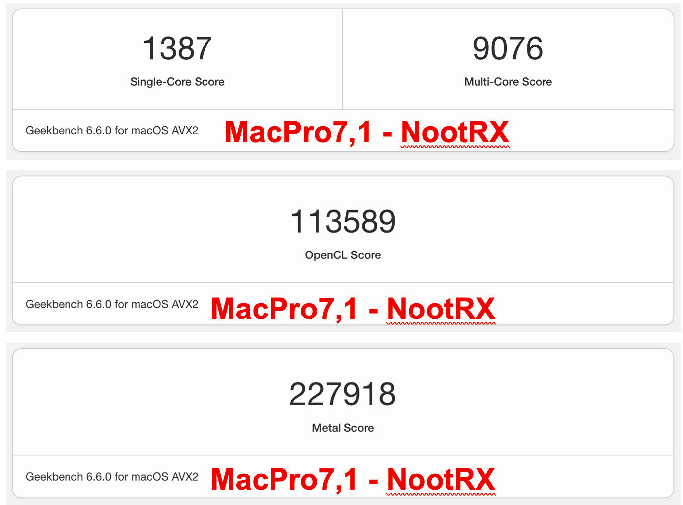

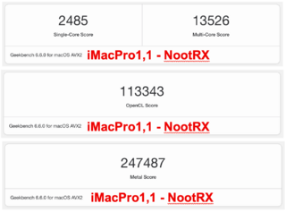

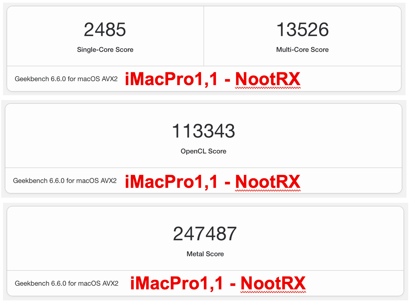

  • Dav1310 Super, danke Dir für die Scores! Ich werde morgen, spätestens Freitag, das SMBIOS MacPro7,1 probieren und melde mich dann nochmal. Vielleicht verschwindet mit diesem dann auch der Boot-Fehler, wenn -no_compat_check nicht verwendet wird...

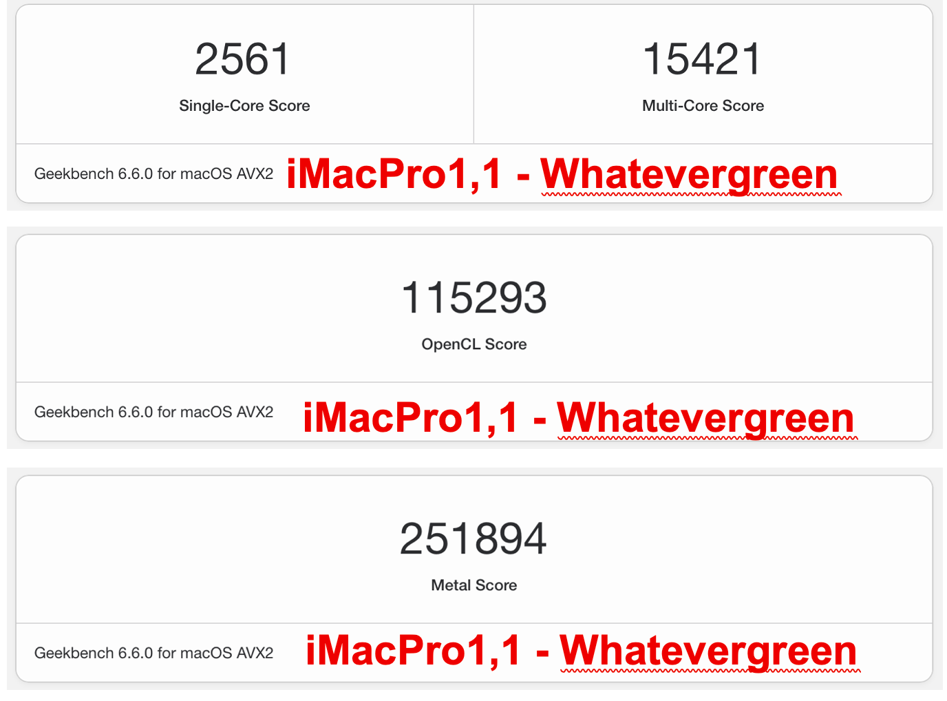

    Update:
    Hier die Ergebnisse der Performancetests via GeekBench 6.

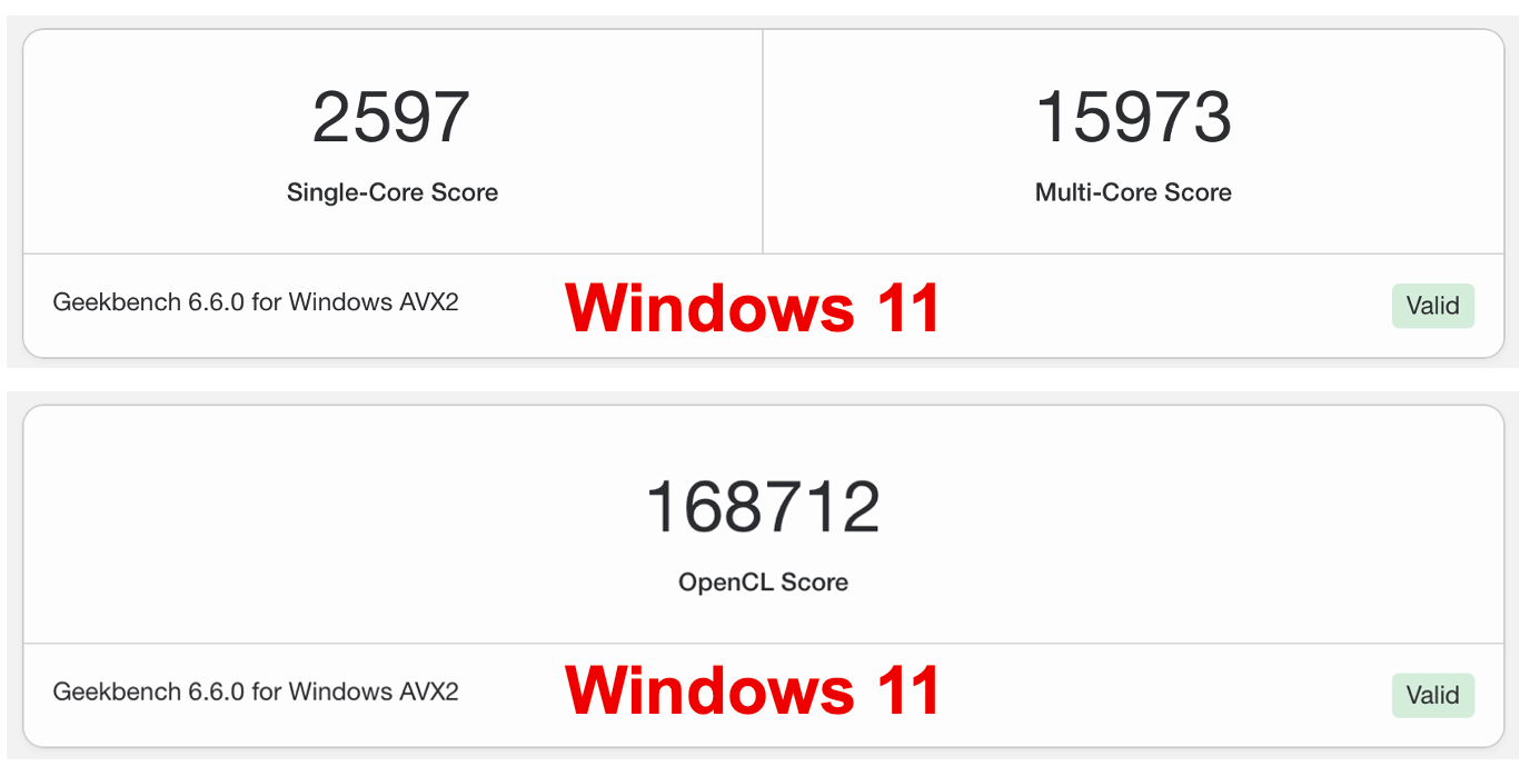

    Windows 11 als Referenz:

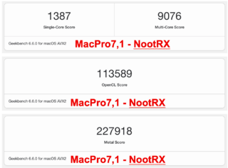

    iMacPro1,1 NootRx:
    MacPro7,1 NootRx:

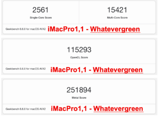

    iMacPro1,1 Whatevergreen:
    MacPro7,1 Whatevergreen:

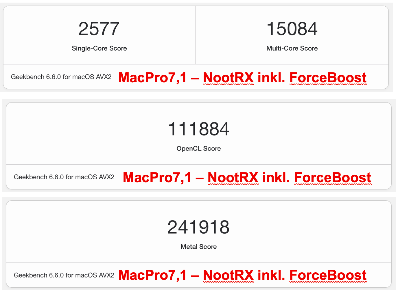

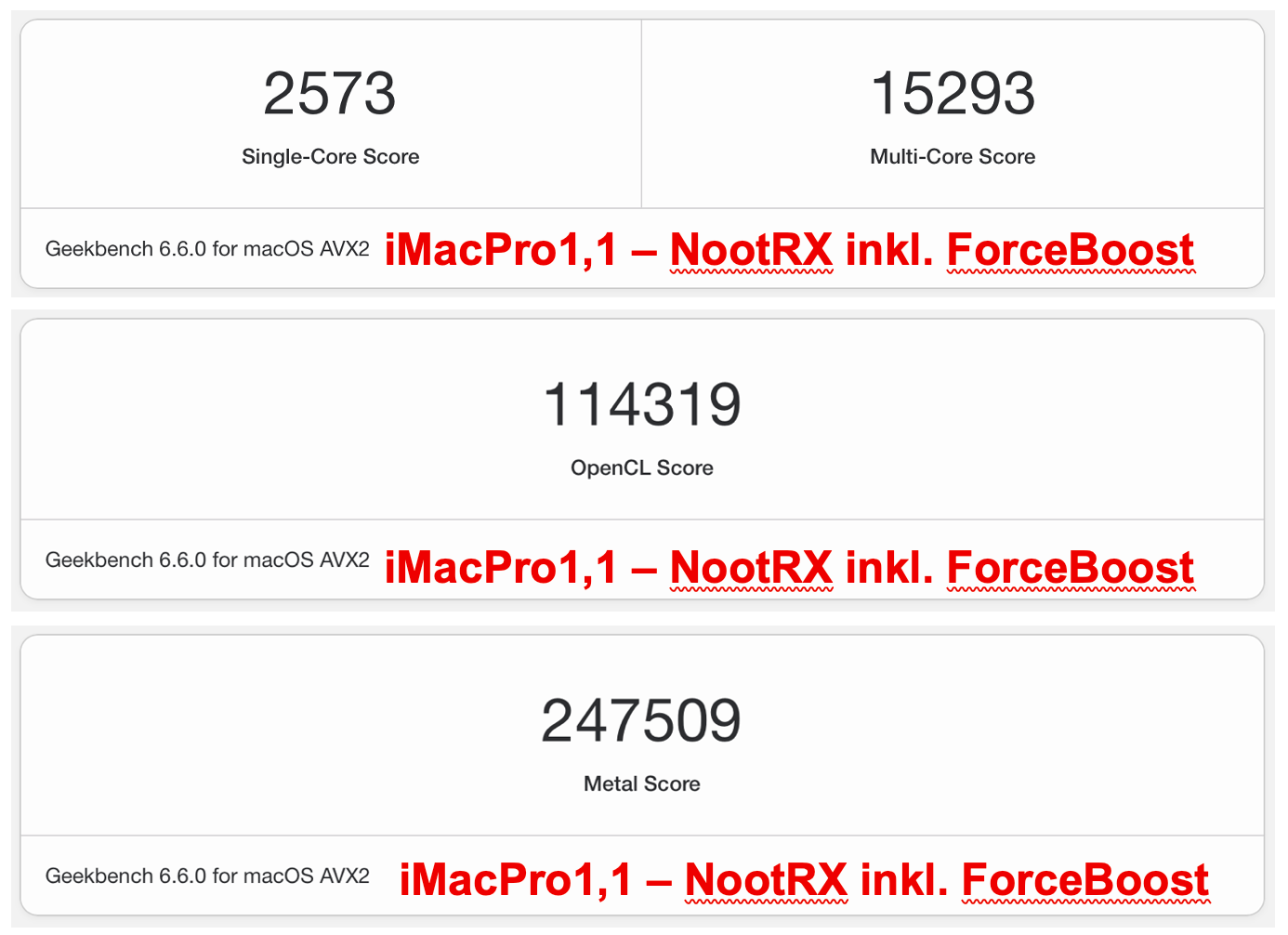

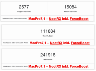

    Und zusätzlich die Auswirkungen des AppleXcpmForceBoost-Kernel-Quirks
    iMacPro1,1 NootRx:
    MacPro7,1 NootRx:

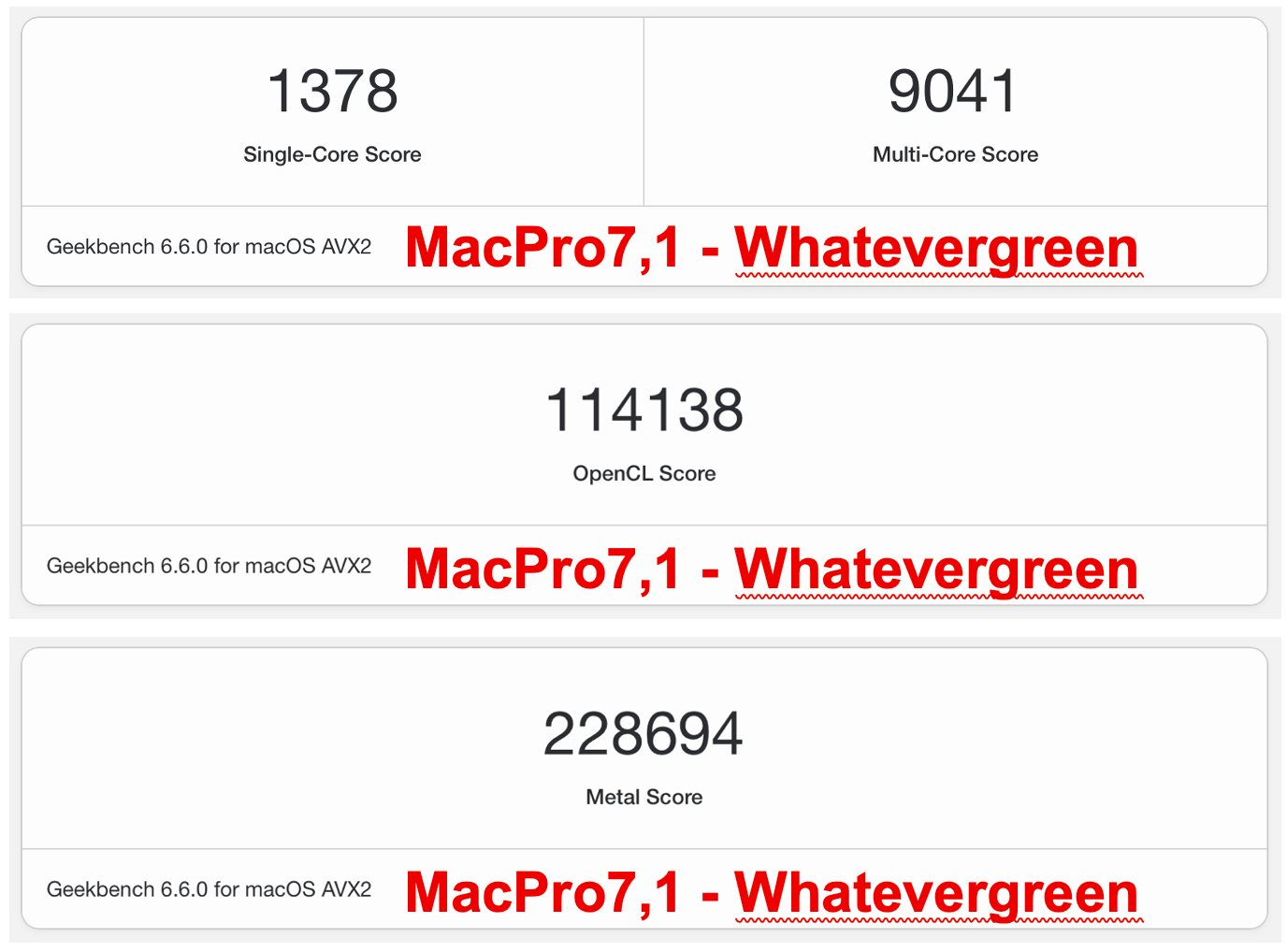

    Ich muss wirklich sagen, dass ich das sehr interessant finde. Alleine was der ForceBoost bei MacPro7,1 rausholt. Beim iMacPro1,1 ist ForceBoost hingegen fast nicht bemerkbar. Jetzt ist ja aber mehr oder weniger der größere Knackpunkt, dass man ForceBoost nicht unbedingt nutzen sollte? Sonst sieht folgende Konfiguration ganz vielversprechend aus: iMacPro1,1 mit Whatevergreen. Ich werde ForceBoost auch noch einmal mit Whatevergreen anstatt NootRX testen - anscheinend hat das darauf doch Auswirkungen.

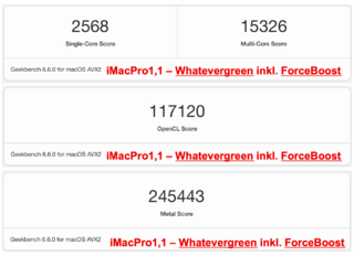

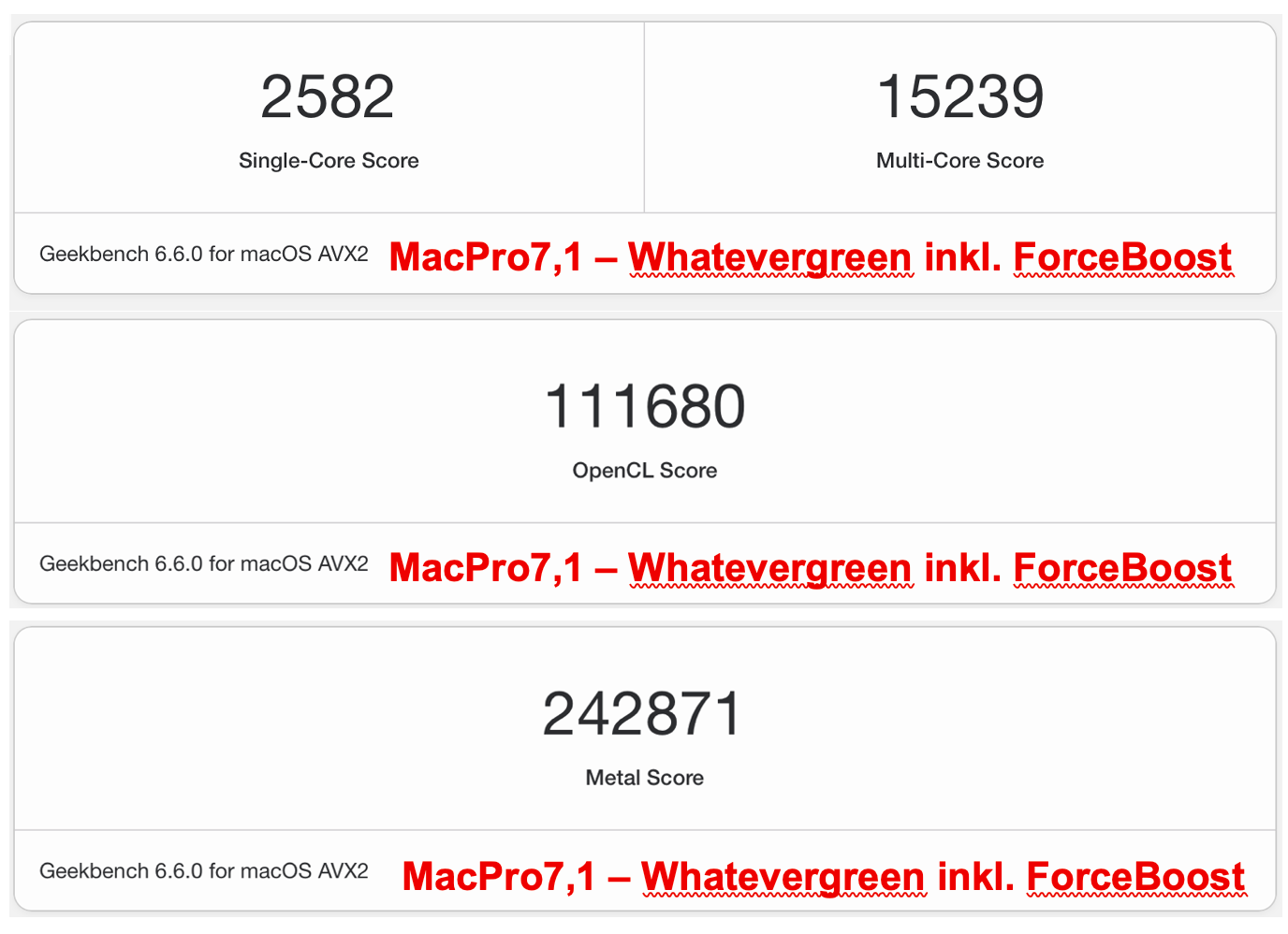

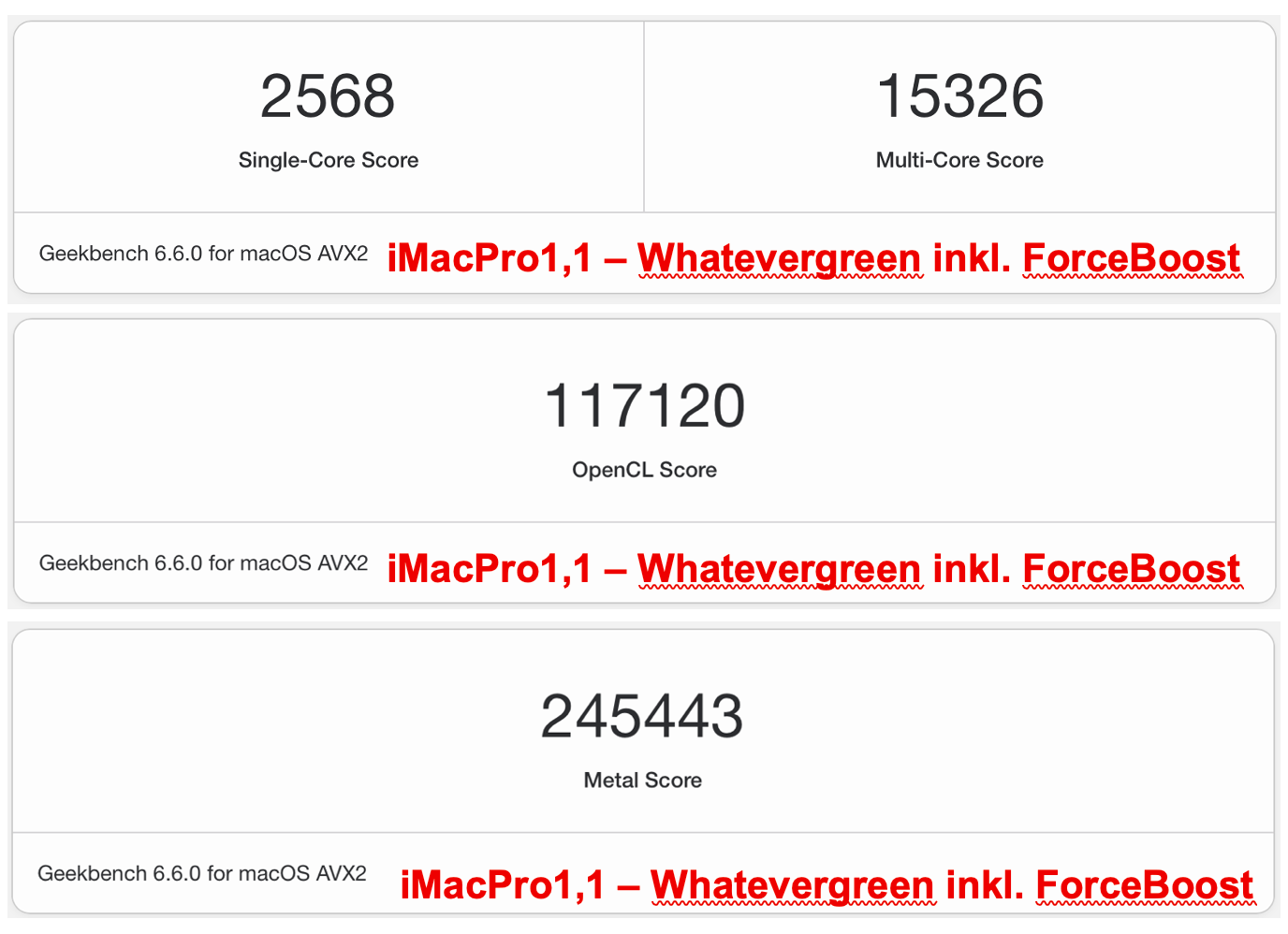

    Update:
    iMacPro1,1 Whatevergreen mit AppleXcpmForceBoost:
    MacPro7,1 Whatevergreen mit AppleXcpmForceBoost:

    Ah krass, da haste ja gut gebenchmarked :)
    Genau das habe ich gemeint. Das smbios vom iMacPro benötigt diesen Quirk nicht, um den Turbotakt zu erreichen. Wenn du AppleXcpmForceBoost mal google gibst, findest du einige Beiträge, die eben davon abraten. Ich habe mich darauf verlassen und habe eben versucht einen Weg zu finden, diesen Quirk zu umgehen. Und das war eben der Wechsel vom MacPro zum iMacPro.
    Das Opencore Manual sagt das dazu
    This patch writes 0xFF00 to MSR_IA32_PERF_CONTROL (0x199), effectively setting maximum multiplier for all the time.
    Note: While this may increase the performance, this patch is strongly discouraged on all systems but those explicitly dedicated to scientific or media calculations. Only certain Xeon models typically benefit from the patch.
    Performancetechnich waren beide grundsätzlich gleichauf, die Scores liegen ja alle schon nah bei einander, nur eben mit dem Unterschied, dass ich beim MacPro den Quirk aktivieren musste. Auch die Scores der GPU sind beim iMacPro leicht höher. Da bin ich dann beim iMacPro geblieben, weil ich auch ehrlich gesagt keine Lust mehr hatte, weiter zu suchen. Mein Hacki läuft so super stabil, ich kann alles damit machen, was ich machen möchte. Da habe ich irgendwann aufgegeben, das verstehen zu wollen :D
