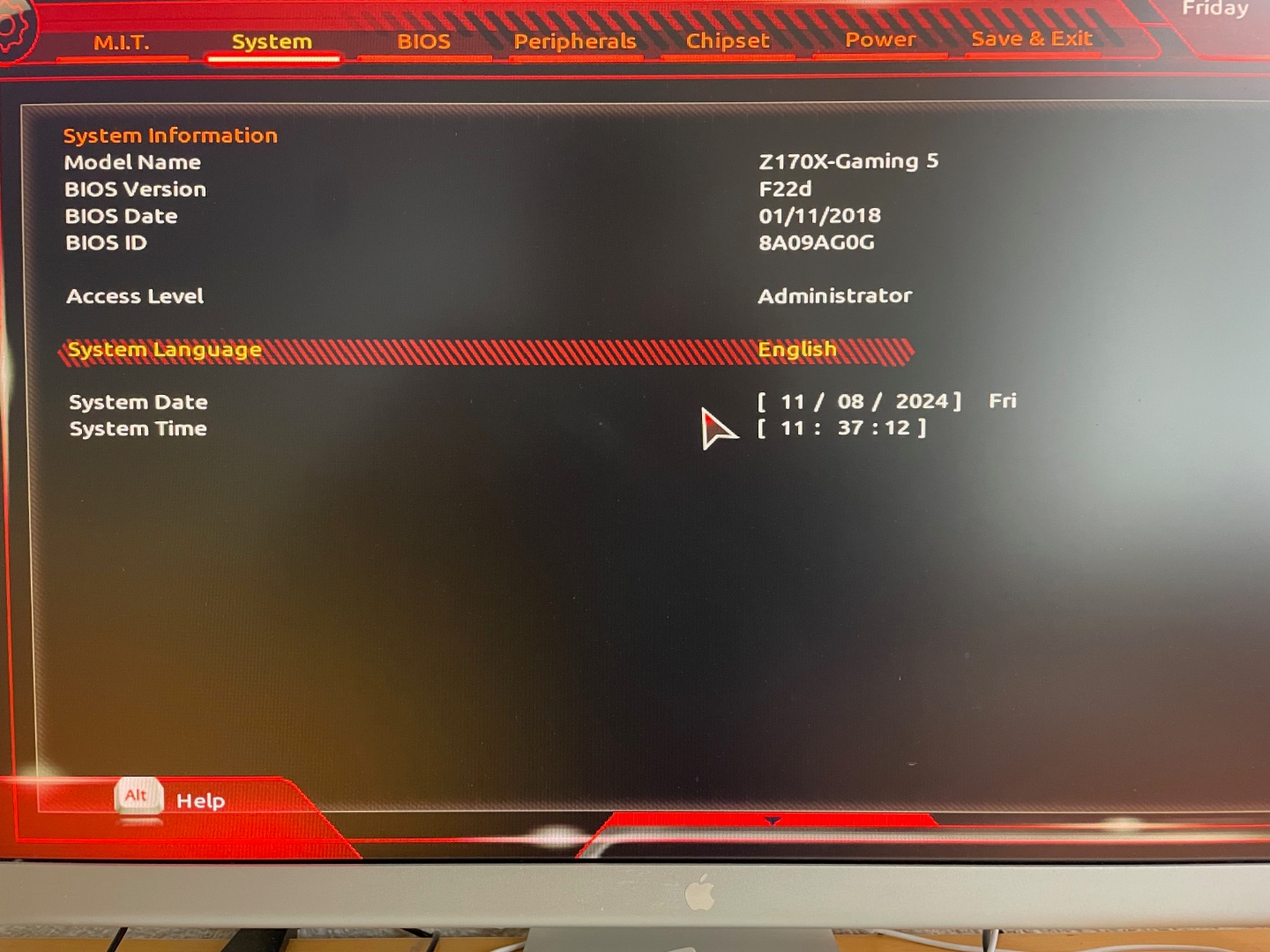

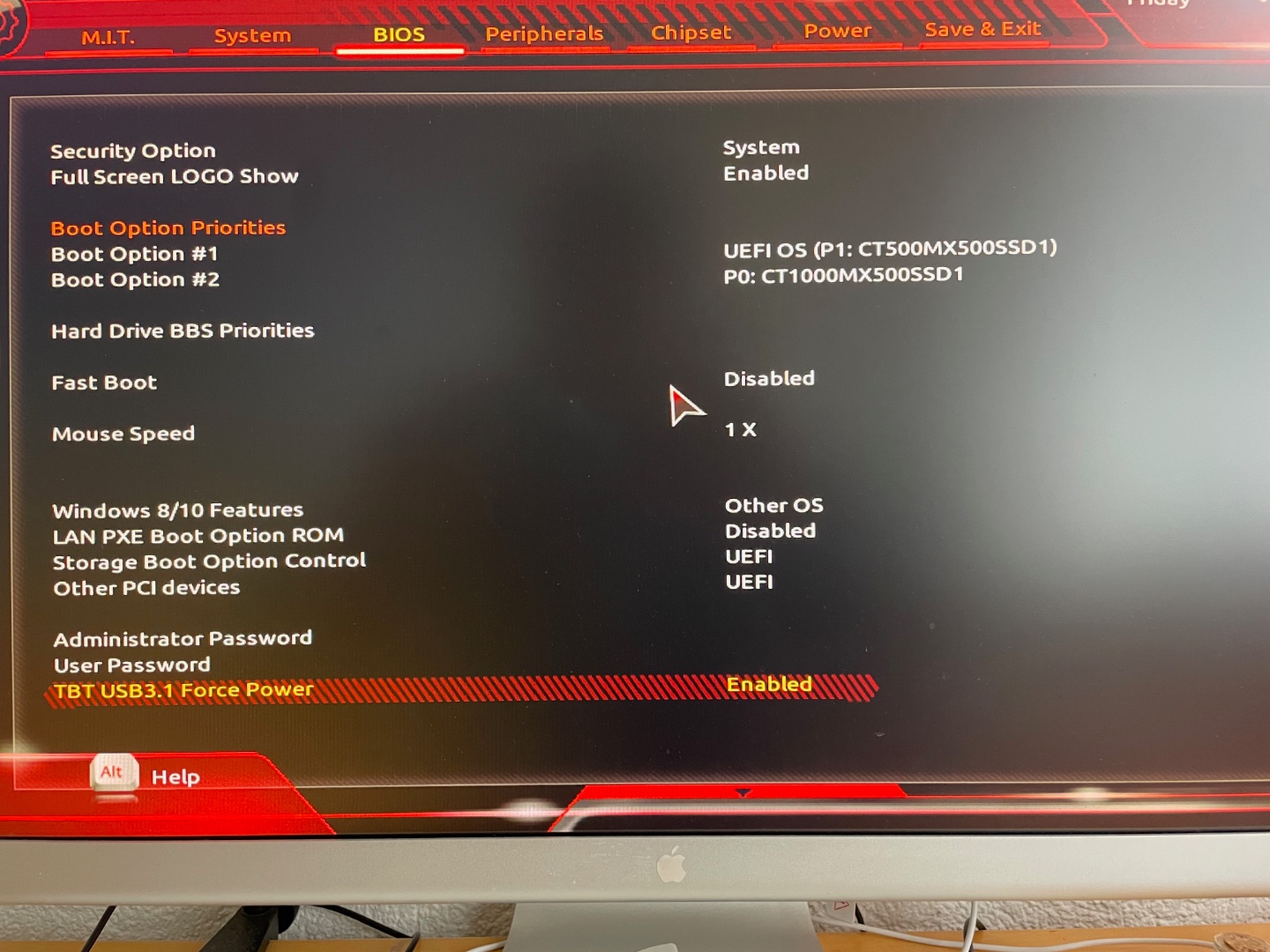

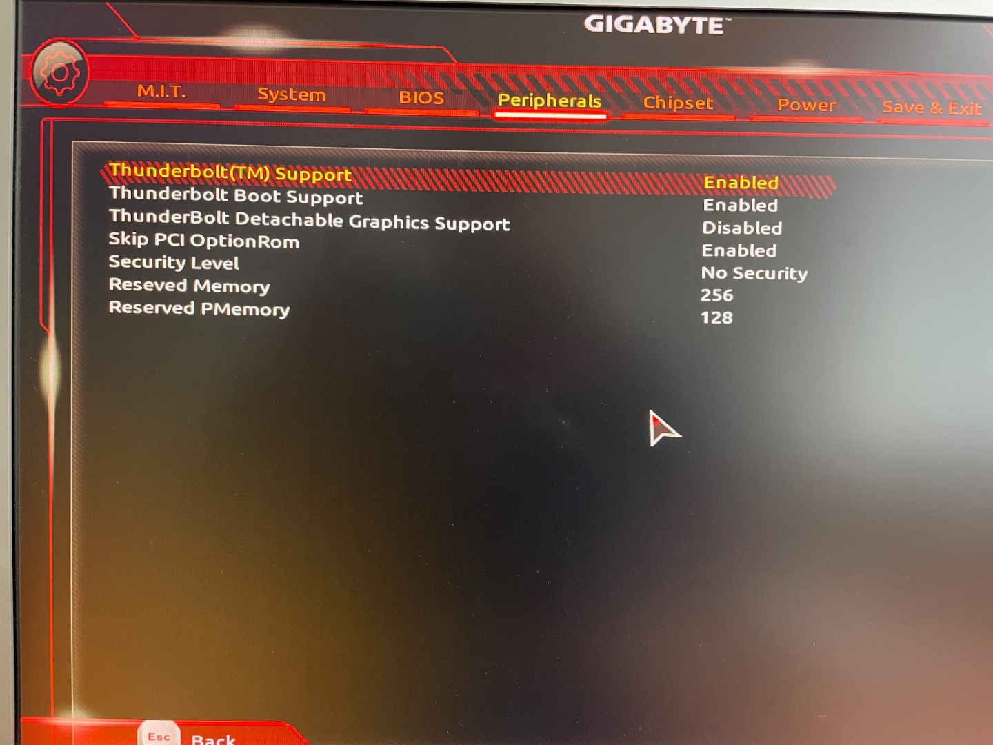

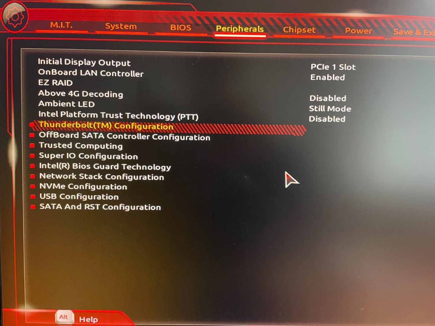

    Auf den Bildern sind meine BIOS Settings zu sehen.
    HotPlug wäre erst mal zweitrangig. Eine Freude wärs schon mal, wenn das Apollo läuft.

    Im Bios erschienen die Settings erst nach eingebauter Karte. Also, schon mal bisschen was. Meine Bios Settings wie folgt:
    BIOS
    Bios TBT USB 3.1 Force Power Enable
    Peripherals - Thunderbolt(TM)Configuration
    Thunderbolt(TM) Support Enable
    Thunderbolt Boot Support Enable
    Thunderbolt Detachable Graphic Support Diable
    Skip PCI Option Rom Enable
    Security Level No Security
    Reseved Memory 256
    Reserved PMemeory 128

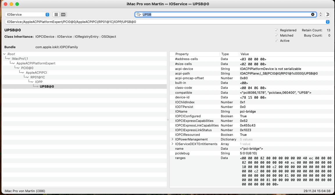

    Geb ich in die Suche UPSB ein, wird mir folgendes angezeigt.
    Wo bekomme ich eine richtige Dir fehlt die SSDT-DTGP.aml. Das muss ja sicher auch eine angepasste sein, oder?
  • Such mal bitte RP01 raus ohne Filterung nach UPSB. Das wäre für mich einfacher zu deuten, sieht aber so aus, als ob deine Karte am RP01 hängt.
    Oder einfach mal einen kompletten IOReg Auszug speichern und hier hochladen.

    Ich hab den ganzen Auszug gespeichert weil ich mit maciASL RP01 in RP06 oder auch RP21 geändert hab. Waren versuche mit ChatGPT.
  • Das sieht gut aus, es ist wie vermutet RP01.
