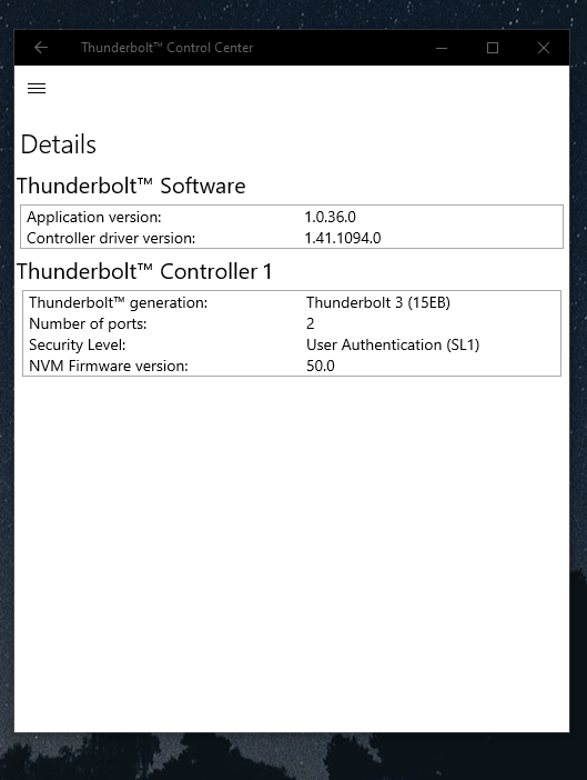

    Moin, melde mich mal nochmal.
    Ich hab die Karte nun eingebaut, diese wird erkannt und funktioniert auch.
    Mein DisplayPort kabel ist auch an der Karte angeschlossen, scheint alles reibungslos zu funktionieren, naja zumindest unter Windows. (Mac ungetestet)
    Folgendes Problem: Sobald ich allerdings mein Thunderbolt Kabel an das Interface stecke, tut sich nichts. Ich höre das mein Interface läuft, kommt allerdings nicht in betrieb.
    Liegt's am Thunderbolt Kabel ?
    Ich benutze dieses hier:
    https://www.ebay.de/itm/285157…et_ver=artemis&media=COPY
    oder an was könnte es genau liegen ?
    Update: hab mal an den BIOS Settings rumgespielt, funktioniert leider noch immer nicht.
    Mein Security Level ändert sich auch nie egal was ich im BIOS einstelle.
    PC abgesteckt, nochmal die Kabel überprüft und alles passt... die Karte wird ja schließlich erkannt nur funktioniert das mit dem Interface nicht.

  • Woran machst du aus das die Thunderbolt Karte richtig läuft ? Passiert das selbe mit der UAD ?
    Wie hast du im Bios die Einstellungen in Bezug auf Thunderbolt eingestellt? Generell deine BIOS Einstellungen ?
  • Tastenheld Naja, die Karte wird auf jeden Fall erkannt und hab alles angeschlossen, wie ich es anschließen muss laut Handbuch. UAD hab ich leider momentan nicht hier, nur mein Zen GO..
