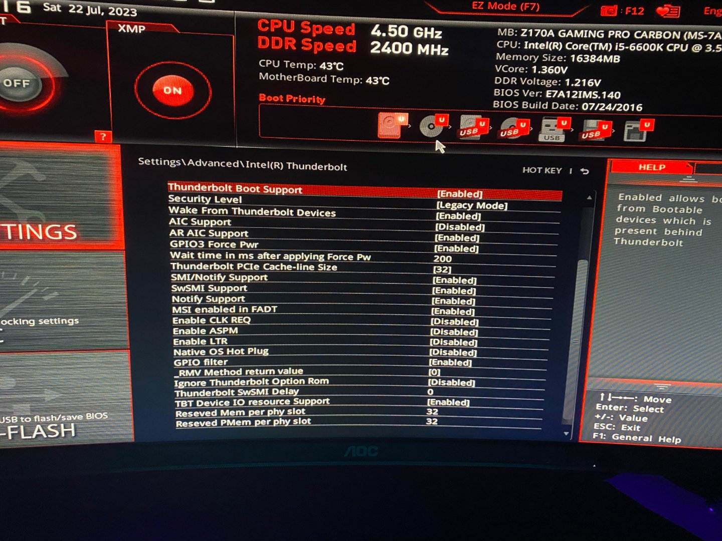

Ich habe jetzt übrigens Thunderbolt auf "Disabled" gestellt und dafür ein Eintrag drunter;
"Support Thunderbolt PCIe Card" auf "enabled" gestellt.
Thunderbolt wird in der IOREG erkannt und auch mein Interface verbindet sich.
Aber schon nervig wieso der einfach nicht mit Thunderbolt auf "enabled" booten möchte und mir immer das Apple Logo mit der Warnung anzeigt...
Also so wirklich gelöst ist das Problem noch immer nicht, zumal mein Hacki stündlich abstürzt... liegt 100% daran, dass sich die PCIe Karte verabschiedet
und sich versucht neu zu Verbinden.

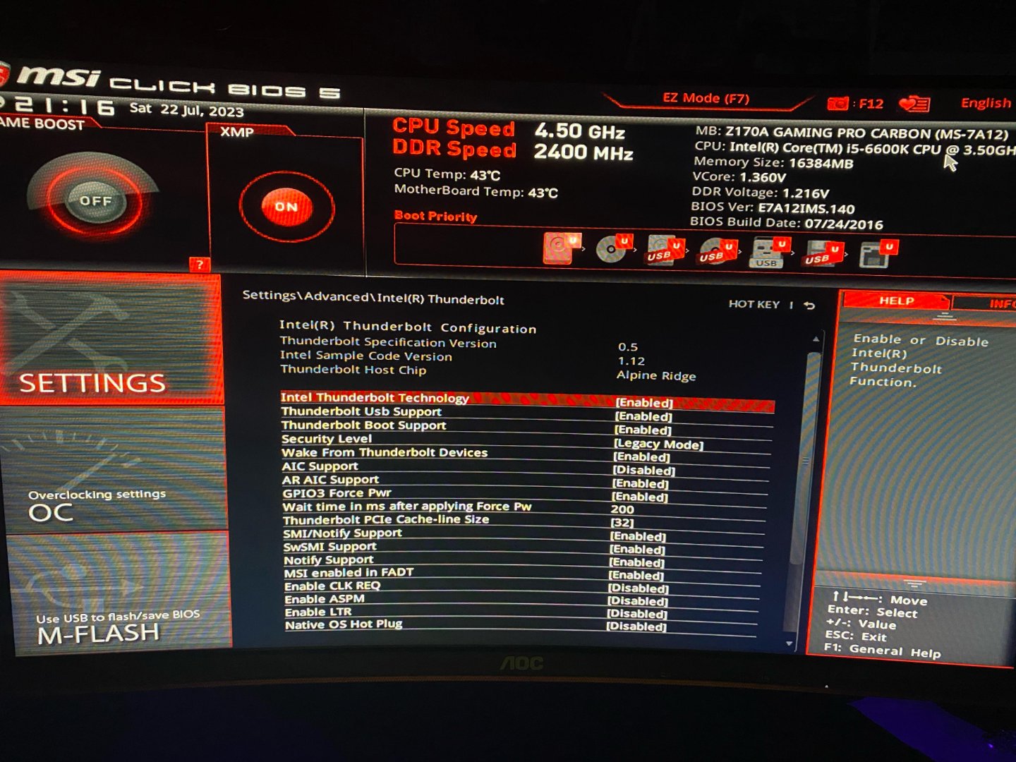

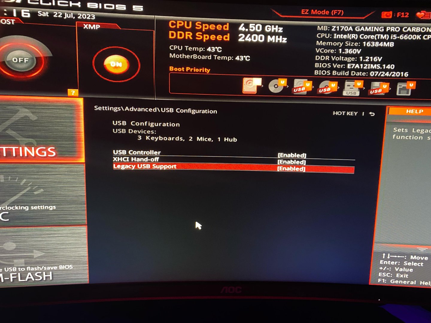

Danke für die Antwort.
Habs gemacht wie beschrieben, leider erfolglos.
„support.apple.com/mac/startup“
Bild hab ich angehangen…
EDIT: Bilder von den Thunderbolt BIOS settings auch.
Sonst noch irgendwelche Ideen ?
Lg
Guten Abend,
ich hab da n Problem.
Ich habe eine Titan Ridge in meinem Z170A Gaming Pro Carbon MB verbaut.
Unter Win 10 funktioniert die erstklassig.
Jetzt habe ich folgendes Problem:
Als ich mir gestern wieder nen Hackintosh basteln und endlich loslegen wollte,
fingen die ersten Probleme schon an.
Ich habe sofort die Meldung: "support.apple.com/mac/startup" bekommen (mit dem Kreis und Strich)
hab dann bisschen am BIOS rumgespielt und festgestellt, es liegt daran, dass Thunderbolt aktiviert war.

Hey,
ich habe das ganze jetzt mit der ThunderboltEX3 getestet.
Mein Hacki startet, allerdings funktioniert's nicht mit Windows 10.
Ich bekomme jedesmal einen Blackscreen, sobald ich mit aktivierten Thunderbolt Einstellungen Win 10 Booten möchte.
Ich habe letztens mein BIOS geupdated, seit dem treten diese Blackscreens auf, davor konnte ich unter Windows 10 immer booten mit aktivierten Thunderbolt Einstellungen.
Naja, ich kann jedenfalls hier auf mein Hacki zugreifen, davor hatte ich auch immer einen Blackscreen, hab aber mal die Config und die EFI geupdated, seit dem geht es wieder.
Allerdings wird unter "PCI" nichts erkannt und unter "Thunderbolt / USB4" wird mir auch nichts angezeigt... IOReg spuckt auch nicht's mit "Thunderbolt" aus...
Ich bin echt am verzweifeln, geht bestimmt schon 6 Wochen so...

Tastenheld Naja, die Karte wird auf jeden Fall erkannt und hab alles angeschlossen, wie ich es anschließen muss laut Handbuch. UAD hab ich leider momentan nicht hier, nur mein Zen GO..
Bios Settings kann ich sofort hochladen, Update in 5 Minuten nochmal mit meinen Bios Settings
Update: hier ein paar Bios Settings, wenn du mehr benötigst bzw. spezifische sag mir bescheid.
