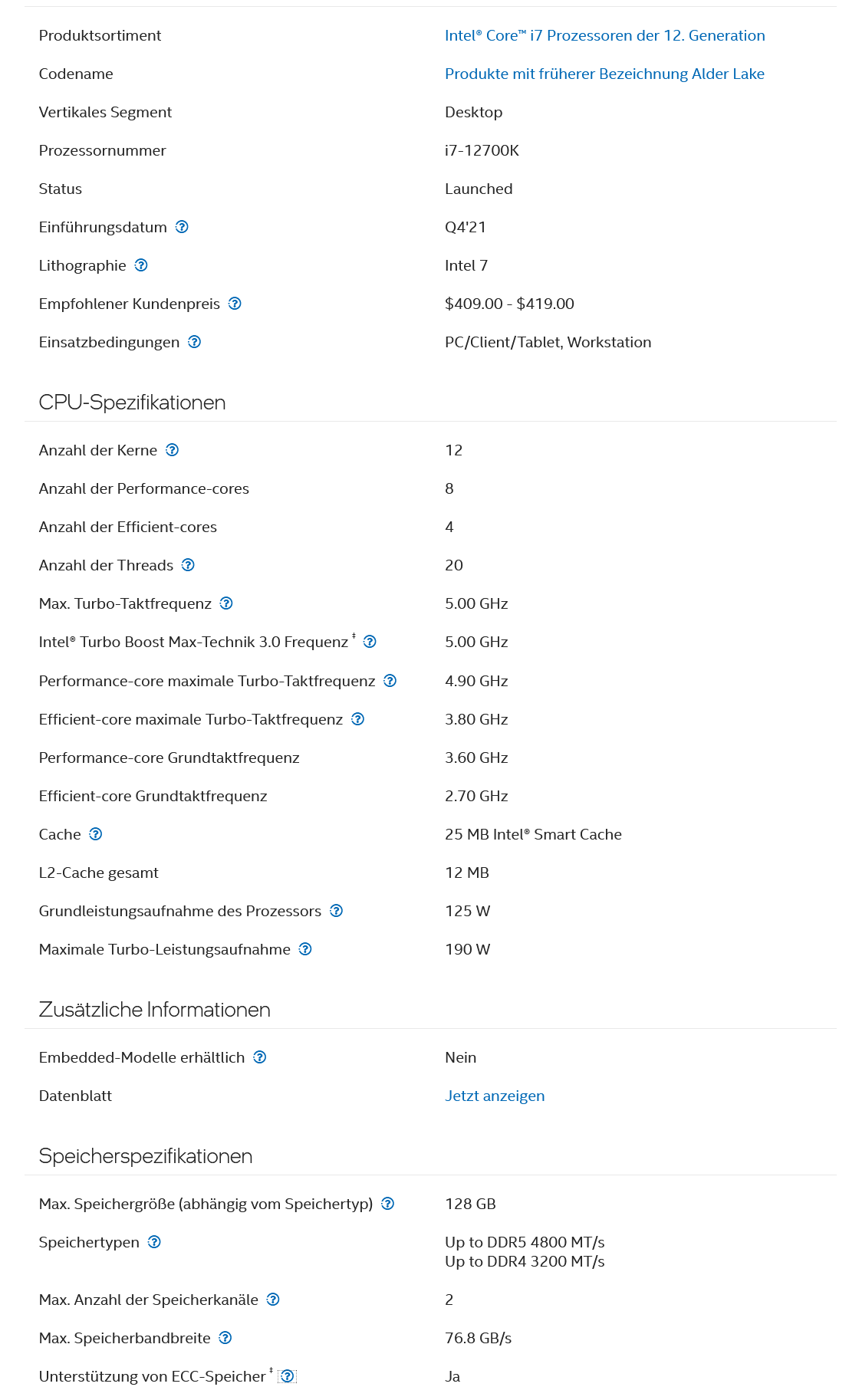

    Warum DDR5, weil sie eine bessere Refresh-Rate haben als DDR4 und ECC lite mitbringen, daher auch die 12700K die hat ECC.

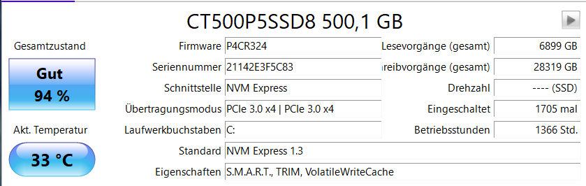

  • Warum eine Kingston 2TB und eine (nicht Kingston) Seagate 1TB? Kingston ist ein bisschen schneller als WD, aber warum zwei unterschiedliche in der Liste?
    Die Platten haben einen hohen TBW Wert, du willst ja lange Spaß damit haben.
    Kleines Beispiel, 300 TBW SSD im Gaming System, die SSD ist in 3 Jahren platt.
    Von der Geschwindigkeit her, ob nun 6000 oder 7000, das macht den Brei nicht Fett, da redet man von Sekunden im niedrigen einstelligen Bereich.

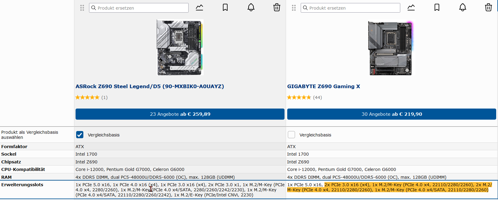

    Bei den MBs, kommt drauf an was du für Zusatzkarten du noch einbauen willst.

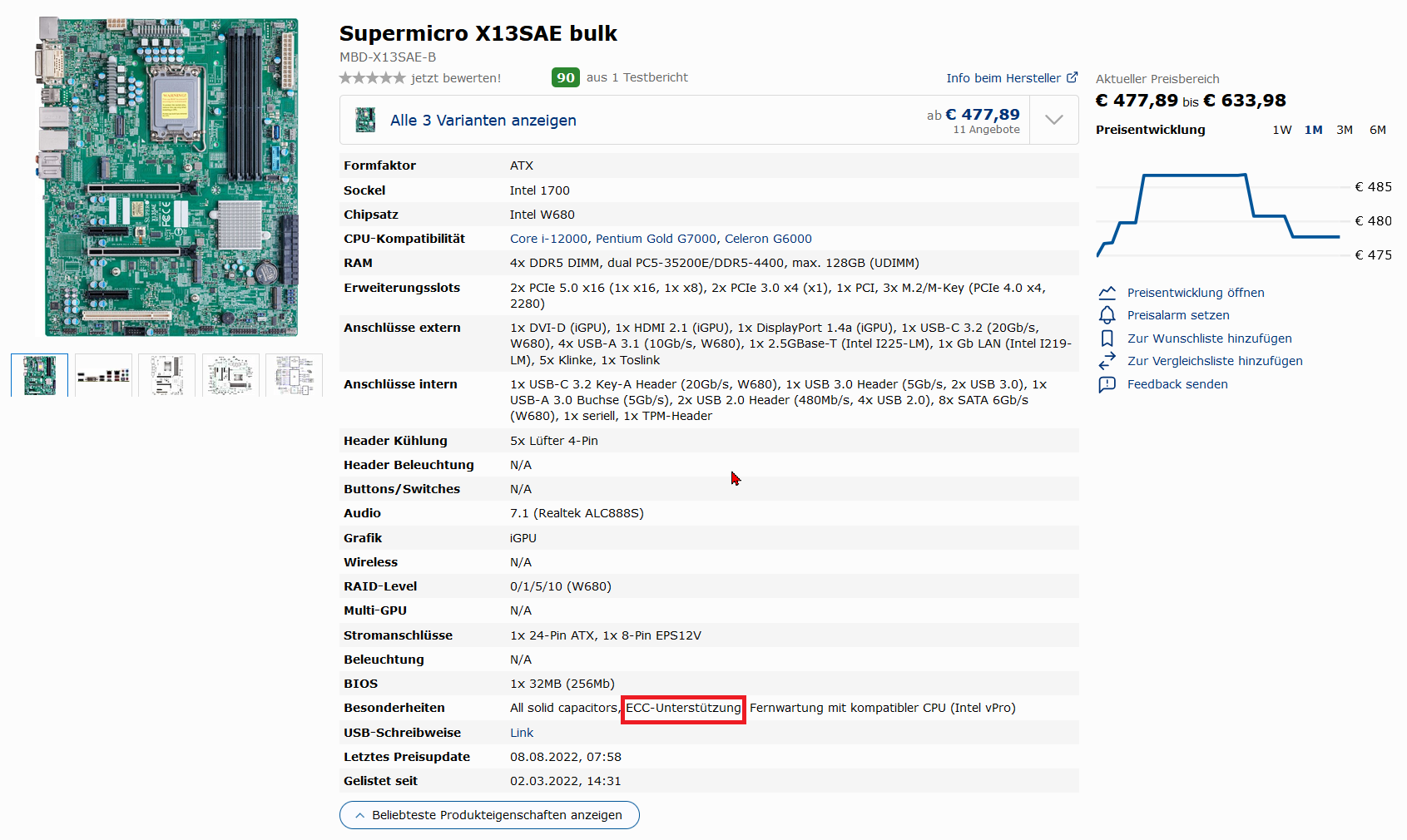

  • Die CL gibt einen Hinweis auf die allgemeine Qualität des RAMs, ist selber aber fast nicht relevant für die wirkliche Performance, siehe

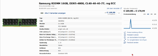

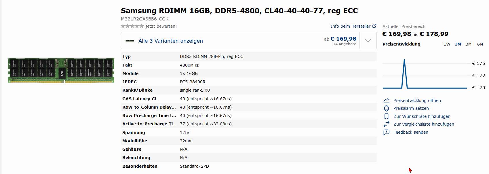

    DDR5 hat on chip ECC weil sonst die Fehlerrate zu gross wäre, ist aber an sich kein grosses Argument dafür. Aber keine Consumer Intel CPU unterstützt ECC, ausser du nimmst Xeon W bekommst du auf dem Desktop nur bei AMD echtes ECC.

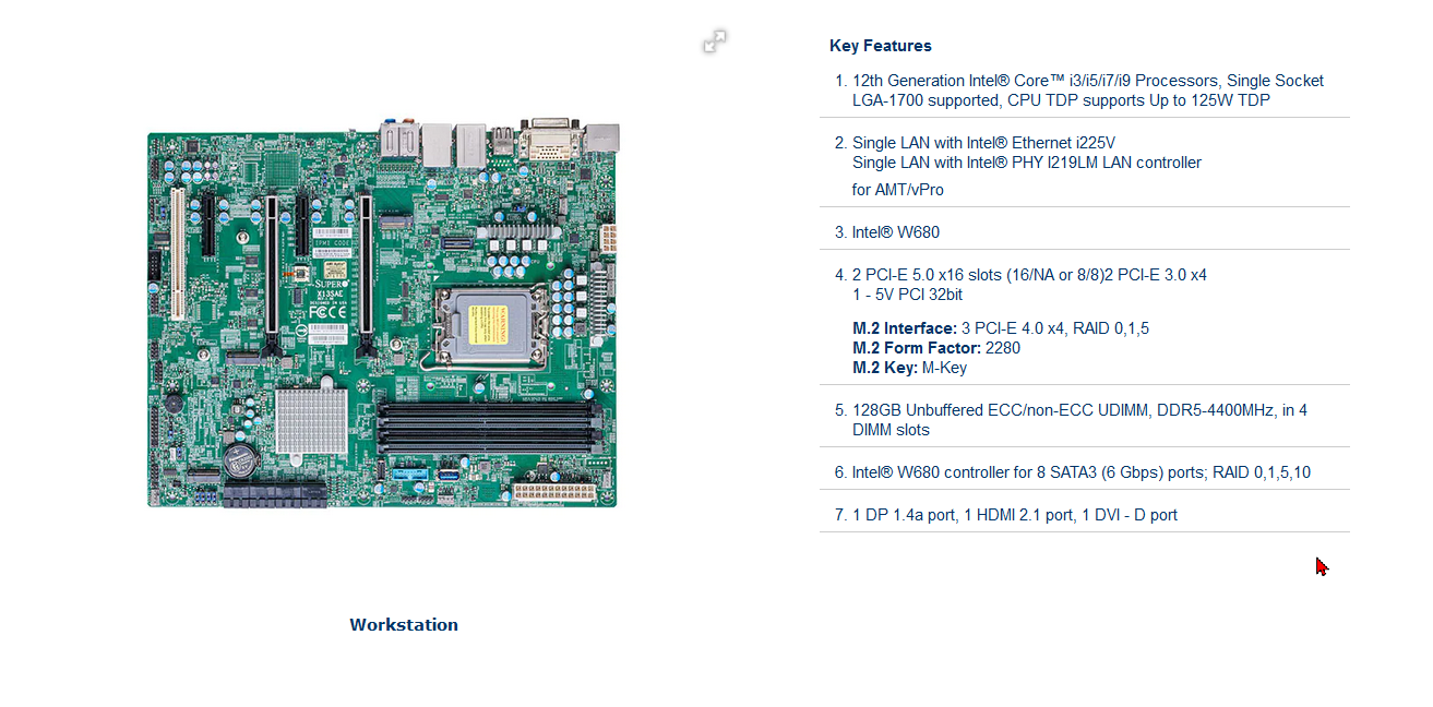

  • Aber keine Consumer Intel CPU unterstützt ECC, ausser du nimmst Xeon W bekommst du auf dem Desktop nur bei AMD echtes ECC.

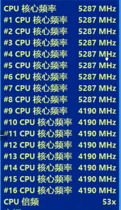

    Ich glaube mal Bilder sagen mehr als Worte, der W680 Chip hat einen echten ECC Modus.
    Ich bin nämlich stark am überlegen, das AMD System gegen Intel zu tauschen.
    Allein das ist schon von Vorteil beim kommenden 13700K.
    Die 8 E-Cores takten schon allein höher als ein 5950X im All Core Takt in Standardeinstellungen. Der kommende Zen4 mit TDP 170W und PPT 230W, da nehmen sich Intel und AMD dann nicht mehr viel in Sachen Strom fressen.

  • Die Platten haben einen hohen TBW Wert, du willst ja lange Spaß damit haben.
    Verstehe. Bloß warum hast du dich einmal für die Kigston 2 TB entschieden und einmal für die Seagate 1 TB? Warum dann auch nicht für die Kingston 1 TB?
