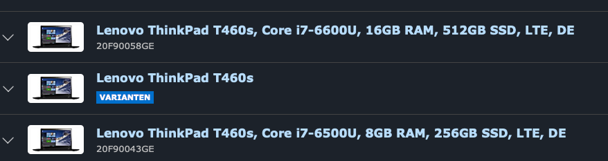

    Mein Googeln hat ergeben sollte laufen wenns um de 6gen CPU geht :)
    Nur mal Frage warum muss ein aussender Stehender wie ich nach deiner Hardware Googeln :) , normaler weise muss der Hilfe suchender die Technische Daten plus EFI zu verfügung stellen um eine genaue Prognose machen zu können [hehee]
