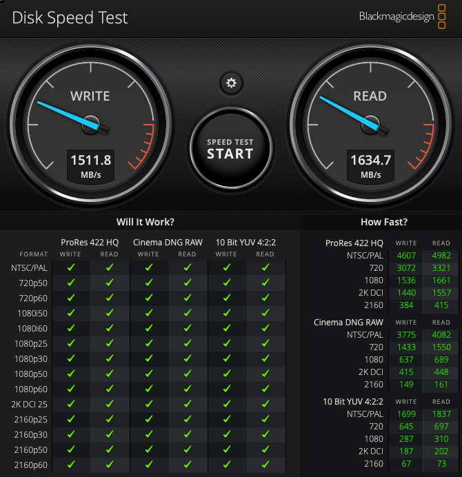

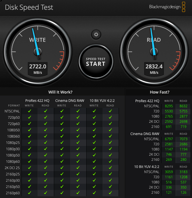

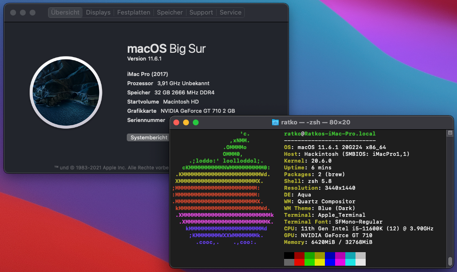

    Nach bisschen Standard Settings im BIOS schrauben, habe ich dann den Big Sur USB Stick gemacht, EFI Folder von oben rein und zack konnte ins MacOS gebootet und die 980 Pro formatiert werden. Big Sur war in ca. 25 Min. installiert und ich bin mit dem Ergebnis doch recht zufrieden. Die Samsung 980 Pro ist echt nice als MacOS SSD (5410 MB lesen, 4224 MB schreiben)! Die externe Samsung X5 SSD Thunderbolt 3 wird endlich stressfrei erkannt und funzt (nur ist der Speed jetzt etwas enttäuschend im Vergleich zu der 980 Pro - Rubrik Luxusprobleme).
    Die Grafikkarte funzt ohne Probleme! Wurde gleich richtig erkannt und lääääuuuuuft ohne irgendwelche Tools zum Patchen, leider habe ich keinen Sound über USB (bin jetzt mit meinem 2.1 System auf dem Line Out des Mainboards) habe aber dazu auch schon paar Posts gefunden und denke das ich das auch hinbekomme!

    Tach! Also ich war jetzt mal paar Tage am Basteln. Fenvi Karte ist gekommen und das BT wollte auch nicht. Hmmmmm! Alles von vorne. 980 Pro platt gemacht, diesmal eine andere EFI für die 500 Mainboardchipsätze hier ist der Hacki ein Mac Pro 7,1 (schaut auch schicker aus)! Diesmal wieder mit Big Sur und was soll ich sagen, dass MacOS war gefühlt in 10 Min. installiert. NVRAM reset und zaaaack, da war das BT, und Thunderbolt und Co ist auch am Start. Wo klemmt es? Der Sound ist nicht da.
