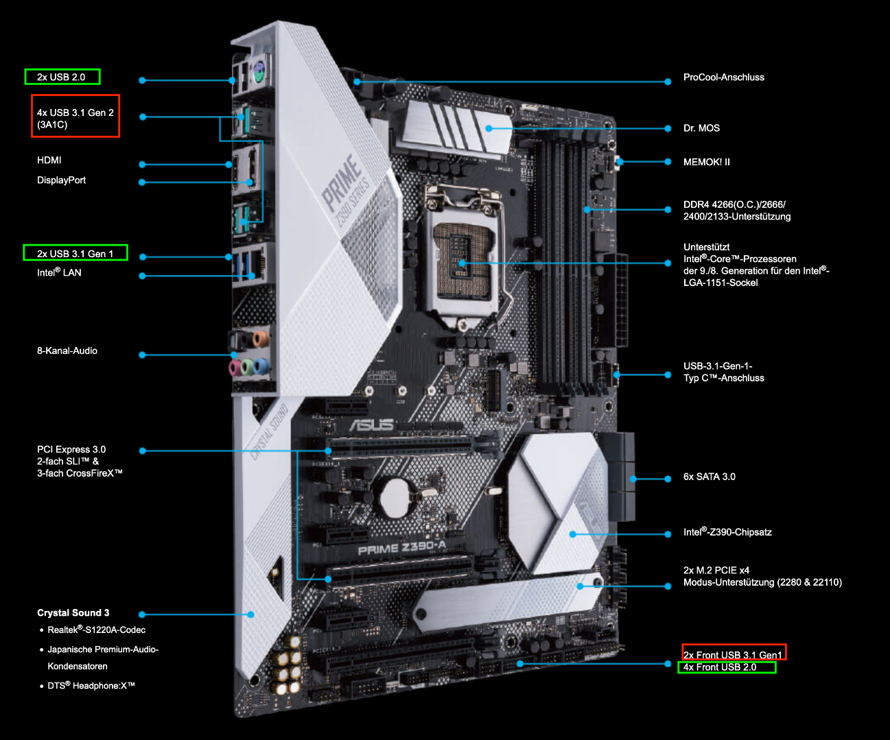

    seit dem Umstieg auf OC von Clover, funktionieren bei mir leider nicht alle USB Ports. Jetzt versuche ich schon seit Stunden die Ports zu mappen. Leider werden nur einige Ports im Hackintool erkannt, wenn ich einen USB Stick anschließe.
    Habe es mit und ohne USBInjectAll.kext probiert, doch das Ergebnis ist immer das Gleiche.
    Ich habe im Anhang auf dem Bild die Ports die funktionieren grün markiert und die nicht funktionieren rot.
    Hätte vielleicht jemand einen Tipp, wie ich die 4x USB 3.1 Gen 2 und 2x Front USB 3.1 Gen 1 aktivieren kann?

    danke dir für deine Antwort. Habe es gerade eben hinbekommen, dass alle Ports erkannt werden. Es lag am USB-Stick, dachte es ist ein USB 3-Stick, ist aber ein USB 2.0.
    Den USBPort Kext habe ich erstellt und auch schon in den Kext-Ordner + Config.plist eingepflegt und den XhciPortLimit deaktiviert.
    Das Einzige was ich nicht verstehe, ist warum USB 2.0 Geräte nicht an den 4x USB 3.1 Gen 2 und 2x Front USB 3.1 Gen 1 funktionieren? Gibt es dafür einen Patch o. ä.?

  • al6042 danke für deine Erklärung. Bedeutet also, dass die USB 2.0 als ein Port zählen und die USB 3.x als zwei Ports oder?
    Habe die Ports nämlich so konfiguriert, dass ich mit der Doppelbelegung nicht über die 15 Ports kommre. Die USB 2.0 Geräate werden an den USB 3.x Ports trotzdem nicht erkannt.
    pebbly braucht man den SSDT-Patch? Habe auf einer Seite gelesen, dass man den nicht mehr braucht? Habe den Patch jetzt drin, aber keine Veränderung.
    NACHTRAG: So jetzt hat es mit der Doppelbelegung geklappt. Einfach in der Hackintool USB Liste beide Geschwindigkeitsarten für einen Port auswählen, dann klappts - z.B. HS09 + SS09 usw.
