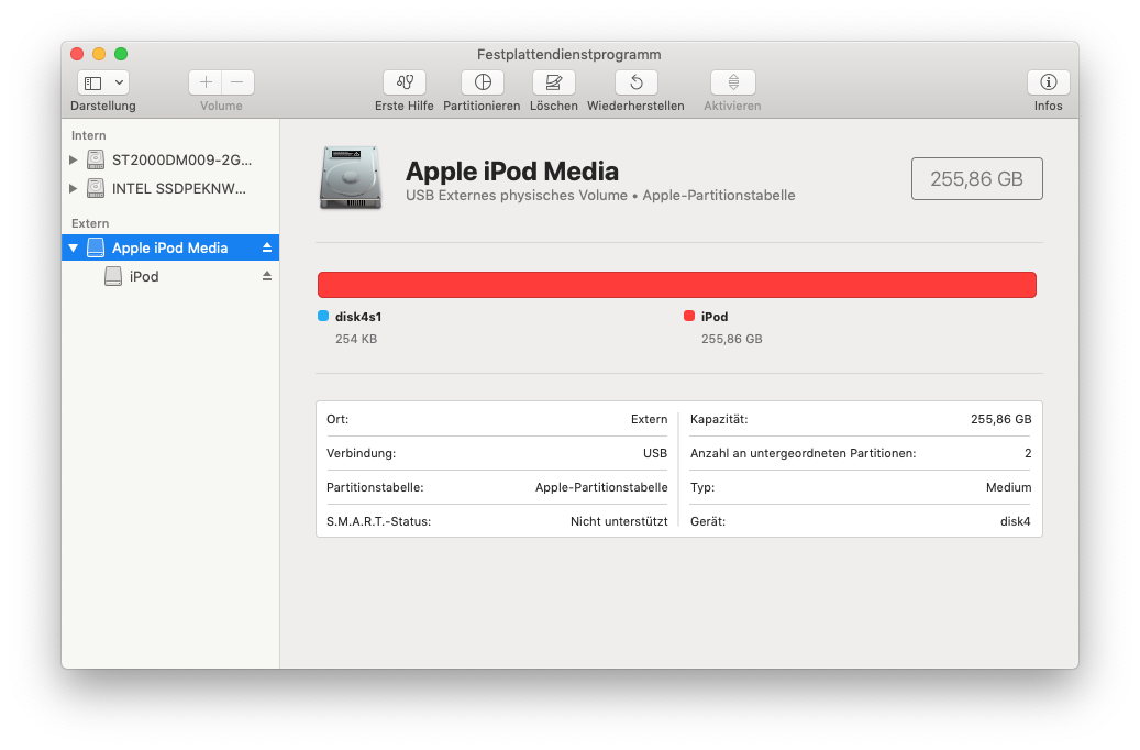

    Ein vielleicht ungewöhnliches Thema. Mein iPod ist vor kurzem abgeschmiert und seitdem versuche ich ihn wiederherzustellen. Leider bisher ohne Erfolg. Wenn ich ihn an meinen Hacki anschließe, geht er sofort in den DiskMode und es blinkt nur "Do Not Disconnect". Wenn ich ihn dann doch abziehe steht da "OK to Disconnect".
    Vor ein paar Jahren habe ich ihn auf 256GB aufstocken lassen. Hier ein Auszug aus meinem Festplattendienstprogramm:

    Ich hoffe, dass mir in diesem Thema jemand einen Hinweis auf die Fehlerquelle geben kann. Ich habe die letzten Tage damit zugebracht das Netz zu durchforsten und alles versucht. Von einem anderen Kabel bis dahin alle USB-Ports durchzuexerzieren.
    Vor ein paar Jahren ließ ich die Festplatte und den Akku austauschen und der iPod funktionierte seitdem einwandfrei. Nur jetzt ist irgendwas kaputt gegangen. Da es viele Ersatzteile für ihn gibt, möchte ich gerne herausfinden was sich lohnt eventuell zu ersetzen!
    Danke für eure Zeit und eure Hilfe!
