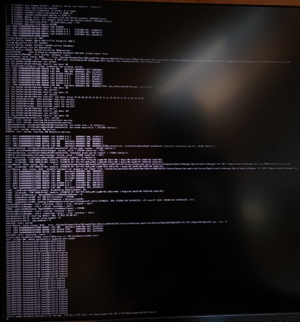

  • Hallo zusammen, nach einer Menge Recherchieren hab ich mich endlich ans Werk gemacht und einen USB-Stick erstellt. Auf der EFI-Partition hab ich die für mein System entsprechend angepasste config.plist und die Kexte für den Ethernet-Chip und den BT/Wifi-Chip untergebracht, auf der "normalen" Partition hab ich den BigSur-Installer untergebracht. Blöderweise bleibt der Startvorgang bei oder nach der Zeile "Darwin Image4 Validator" hängen (siehe Foto). Zusätzlich hab ich auch mal die Log-Datei angehängt, die OpenCore anscheinend auf der EFI-Partition des Sticks ablegt.
    Als Anfänger weiß ich jetzt leider überhaupt nicht, wo ich ansetzen könnte. Hab testweise mal Dinge wie CSM oder Above4GDecoding im BIOS umgeschaltet, aber ohne Erfolg. Vielleicht habt ihr eine Idee?

  • Wie hast du den Stick denn gemacht?
    Welches OS und welcher Bootloader?
  • Den Stick hab ich mit dem Festplattendienstprogramm von macOS erstellt. D.h. mit GUID-Partitionstabelle, so dass der eine EFI-Partition bekommen hat und die Hauptpartition als MacOS Extended Journaled formatiert. Anschließend dann via
    1. sudo /Applications/Install\ macOS\ Big\ Sur.app/Contents/Resources/createinstallmedia --volume /Volumes/USB
    BigSur "draufkopiert" und zu guter Letzt noch den entsprechend konfigurierten EFI-Ordner auf die EFI-Partition rüberkopiert.
    Bootloader ist OpenCore 0.7.0
