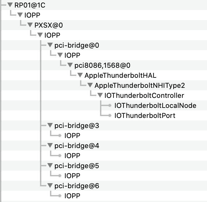

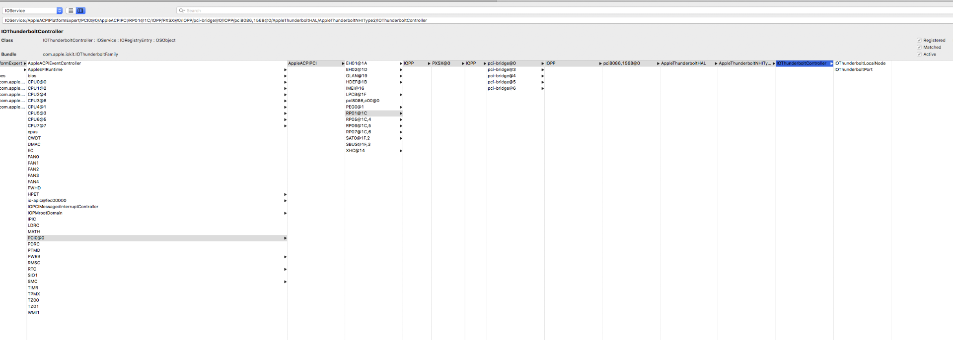

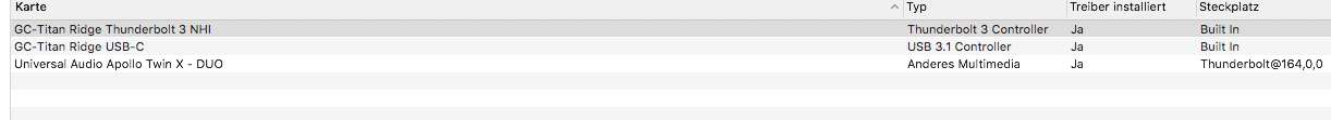

  • also wenn ich das so betrachte...Thunderbolt wird in deinem Systembericht unter PCI nicht angezeigt wie bei mir z.B. Aber im IOReg sehr wohl. Würde behaupten das dein UAD Treiber nicht richtig drin ist? und hier mal mein Eintrag dazu.
    und die hast du nicht hochhgeladen mit Clover Configurator sondern Clover Configurator half dir nur dabei einfach deine EFI Partition zu mounten. Denn Terminal Befehle wären wahrscheinlich zu kompliziert für dich gewesen!
    Einfach nur ein Hilfsmittel. Was hab ich dir gesagt apfelnico?
