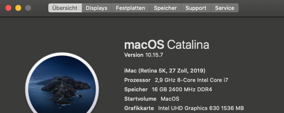

    Mein System:
    MB: B460I
    CPU: i7 10700
    Wifi+Bluetooth: BCM94360NG M.2 Card -dürfte also ohne Kexte einwandfrei funktionieren.
