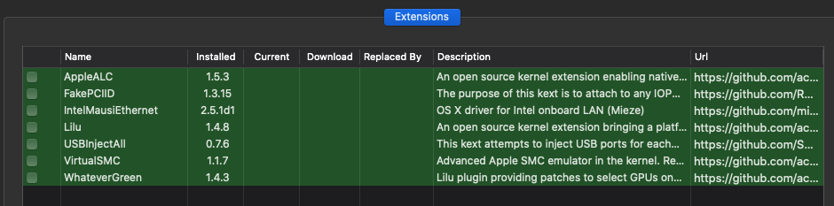

Bei den Kexts habe ich mich möglichst genau an der SchmockLord Anleitung orientiert und alle kexts gleich gelassen, versucht die Bios settings identisch zu gestalten etc (gleiches Mainboard, gleicher Grafikchip, etwas kleinere CPU). https://github.com/SchmockLord…0k-Gigabyte-Z490-Vision-D.

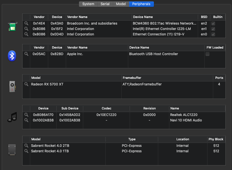

Hier nochmal (identisch mit den Angaben links) mein HW setup:
- intel 10700k
- Gigabyte z490 vision d
- Sabrent 2TB Rocket Nvme PCIe 4.0 M.2 2280 (OSX)
- Sabrent 1TB Rocket Nvme PCIe 4.0 M.2 2280 (W10)
- Patriot Memory Viper Steel DDR4 3600 64gb (2x32) c18
- gigabyte rx 5700 xt 8gb
- Fenvi T919 (habe den vorinstallierten wifi/bt chip auf dem board ausgebaut)
- Corsair RM750
- Noctua NH-D15
- BeQuiet Base 500
