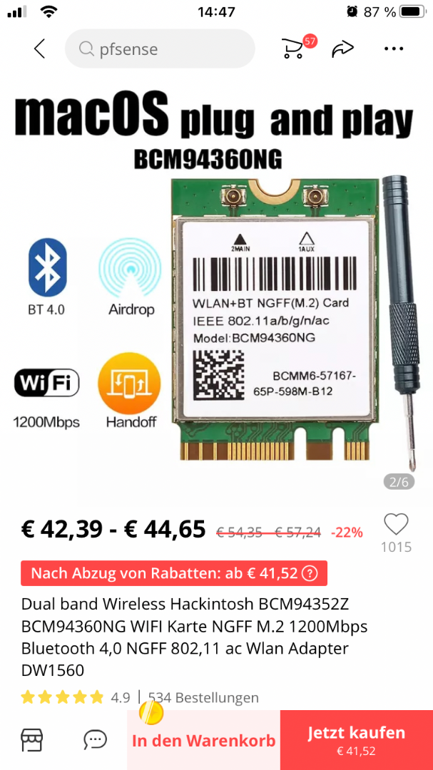

    es kommt halt auch drauf an welchen Anschluss deine Wlankarte hat. Ich habe nur einen NGFF M.2 Anschluss.Habe bei Aliexpress eine BCM94360NG für 42 Euro gekauft.
    Dafür musste ich sie dann nur einsetzen und sie lieft ohne Anpassungen.
    Ich denke viel günstiger wird's leider nicht.
