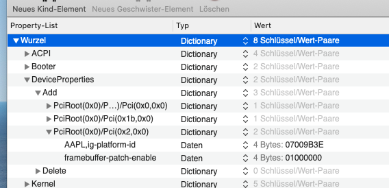

    ich habe versucht mit diversen fixes, meine OnBoard Grafik zum laufen zu bekommen (i9 10900). Ohne Erfolg :(
    Sobald ich die AAPL,ig-platform-id in irgendeiner weise ändere bekomme ich einen BlackScreen.
    Ich habe auch versucht WhateverGreen einzubinden, bekomme dann aber einen Kernel Panic und bei manchen einstellungen startet der Hackintosh einfach neu.
    Wenn ich die AAPL,ig-platform-id auf "12345678" lasse, funktioniert alles aber ich habe eine extrem schlechte Performance.
    Hat irgendwer Tipps oder einen funktionierende build bei dem ich was abschauen kann?
  • Da gibt es nur eines, mal einen eigenen OC Ordner zu erstellen und nicht schon ein halb fertigen Ordner aus dem Netz.
    Das hier https://dortania.github.io/Ope…-lake.html#starting-point hilft für den Anfang. Auch sich durch die OpenCore Configuration.pdf durcharbeiten, dann versteht man auch OpenCore, wofür jeder Eintrag da ist und was man ändern muss wenn Fehler auftauchen.
    String muss in Data.
    Dann klappt es auch mit der iGPU, wenn du mehrere Monitore betreiben willst, dann musst du das Hackintool benutzen um deine beiden Ports zu bestimmen. DP geht sofort nur HDMI musst du noch bestimmen.

    Die settings die du geschrieben hast hab ich schon probiert, aber halt mit hdmi, mit dp solls gehen ? Probier ich gleich :/+
    Eiskalt lag es hdmi; ich hab gefühlt alles probiert! Erst aus dem Tutorial dann hunderte fixes im internet ausprobiert, nichts hat funktioniert mit HDMI! jetzt mit dp läuft es einfach mit den Tutorial Daten nice! Danke aufjedenfall; Manchmal muss es gar nicht so kompliziert sein :)

    Genau, ig-platform-id 12345678 ist nur dazu gedacht dir Bild zu geben. Jetzt müssen da die richtigen Patches rein. Mit DP hast du die meisten Chancen, dass es funktioniert.
  • hackmac004 hey danke für die tipps, es hat mit displayport dann direkt funktioniert! Lag wohl echt an hdmi... (Musste das dp kabel einfach bisschen anschnitzen weil es zu fett war und mein gehäuse da bisschen den platz versperrt, deswegen wollte ich dp eig. Vermeiden haha)

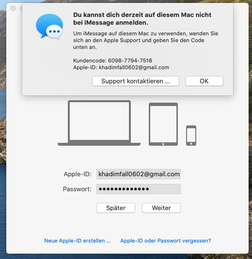

    Aber ja läuft jetzt alles bis auf appleid, die ist irgendwie gesperrt :/

  • mono424 Kannst du mir mal ein Bild von deinen jetzigen DeviceProperties schicken, womit der DP funktioniert?
    Mit ifconfig | grep ether kannst du im terminal deine mac adresse rausfinden. Füge die mal ohne : (Doppelpunkte) unter PlatformInfo-->Generic-->ROM ein.
  • @hackmac004 Hey sorry für die späte antwort
    Hab die mac eingesetzt :)
    edit: hab ein screenshopt angehängt der Meldung wenn ich versucvhe mich irgendwo anzumelden. Ich habe den gleichen Account auch auf einem iPhone 6S da funktioniert alles.

    edit: Appleid ist jetzt entsperrt, hab beim Apple Support angerufen und das problem konnte behoben werden. Nochmal danke an alle die mir hier geholfen und an dem Thread teilgenommen haben ! :)
