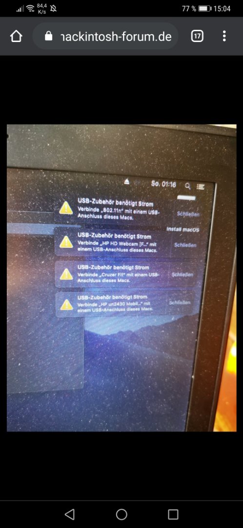

  • wie ist denn jetzt genau der stand der dinge? detaillierte liste bitte
  • teste mal die angehängte config.plist (benenn diese nach config.plist um, und deine nach config_safe.plist oder so), und nimm den usbinjectall.kext testhalber mal raus.
    ich weiss leider weder, was in deinem rechner für ein audiocodec werkelt, noch, was für eine lankarte verbaut ist. ich geh mal von meinem HP-Probook aus der gleichen generation aus. wenn deins audio und lanmässig mit meinem übereinstimmt, dann könnte die layout-id für den appleALC.kext, die ich eingetragen hab greifen (die 13), und die angehängte kext für lan anstelle des intelmausiethernet.kext.
    wg. trackpad teste mal unterschiedliche versionen des VoodooPS2Controller.kext aus, auch ältere. irgendeiner passt dann meist.
  • Vielen Dank, jetzt komme ich schon mal in das Internet per LAN.
    Wie kann ich die anderen Fehler beheben?
