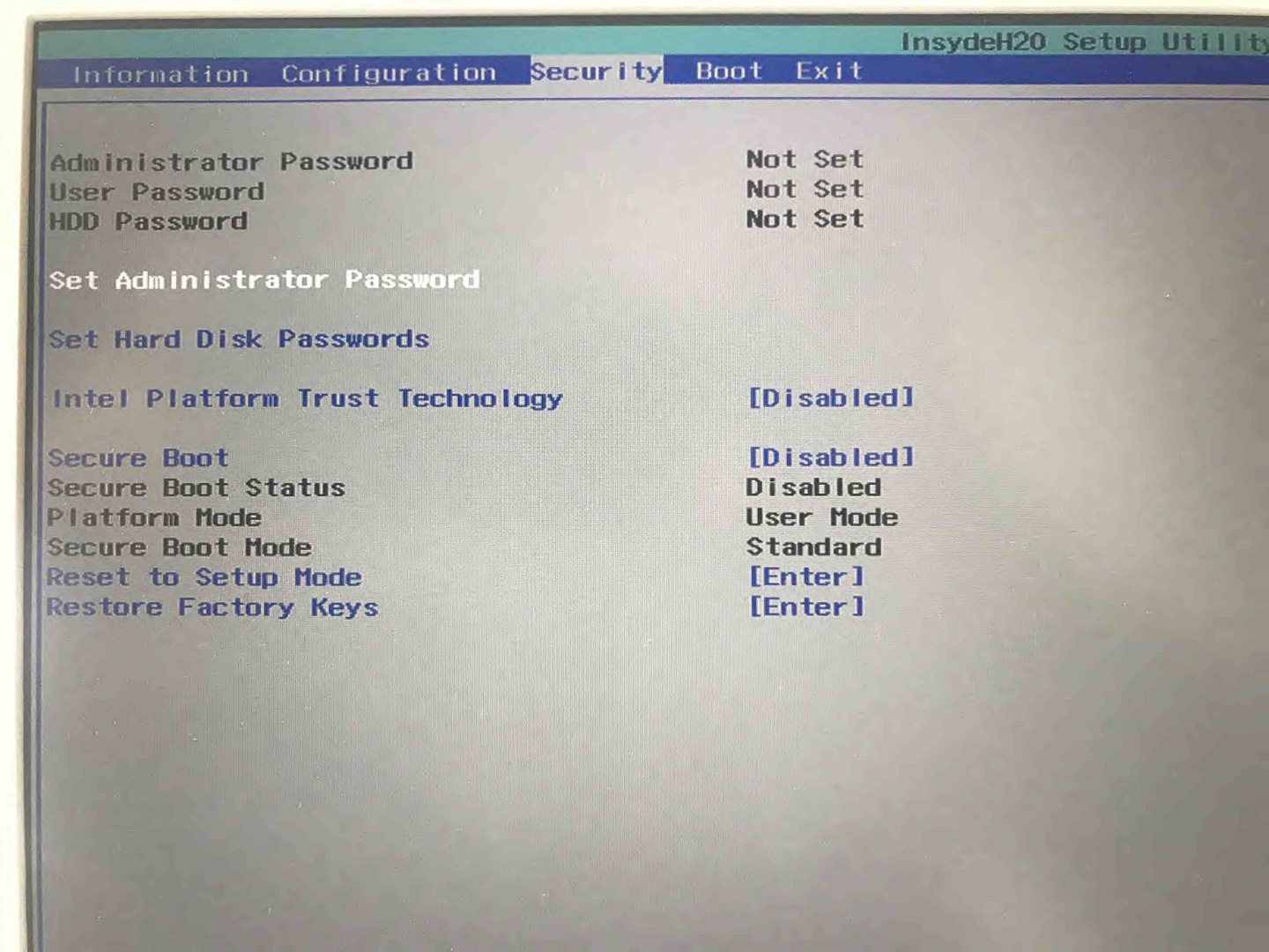

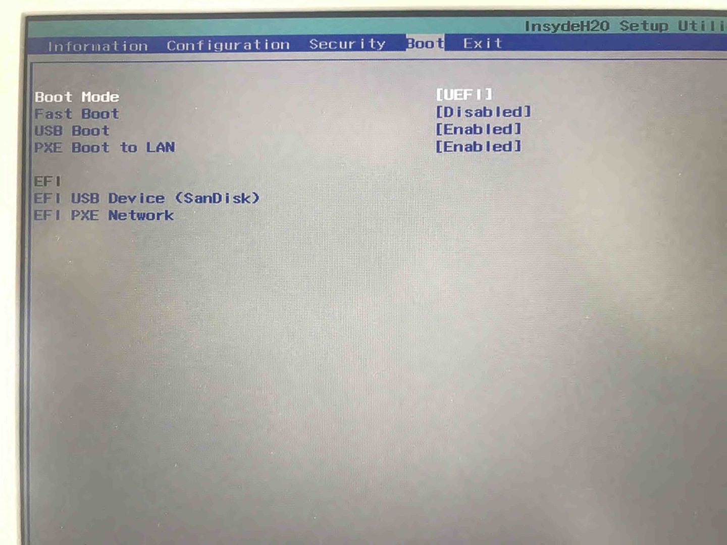

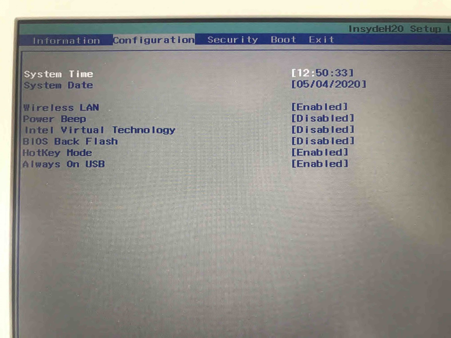

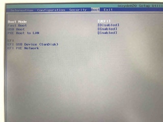

    3. BIOS eingestellt (siehe Anhang)

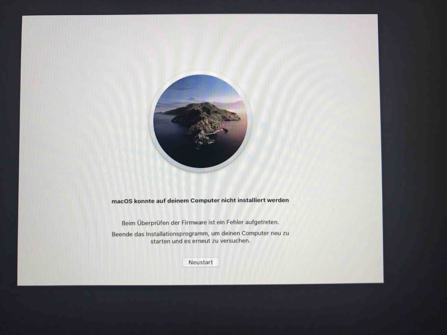

    4. Rechner liess sich über OpenCore in den MacOS Installer booten; Installer lief eine Weile und brach dann ab mit der Fehlermeldung "Beim Überprüfen der Firmware ist ein Fehler aufgetreten" (siehe Bild "Error01")
    Anm.: Komischerweise passiert dies nur, wenn ich in der Config.plist im SMBIOS "MacbookPro13,2" oder ähnlich (d.h. das, was im oc-laptop guide empfohlen wird) einstelle; stelle ich hingegen (gemäß OC Desktop Guide) als SMBIOS "iMac17,1" ein, läuft die Installation durch und ich kann macOS auch auf den Desktop starten.

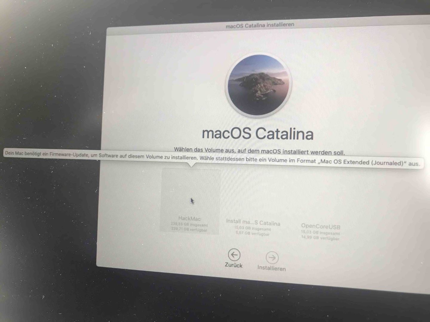

    5. Nach einiger Recherche habe ich (wieder zurück mit SMBIOS "MacbookPro13,2") die Ziel-SDD auf AFPS formatiert; dann kommt allerdings direkt iRd. Installationsabfrage nach dem Ziellaufwerk die Fehlermeldung "Dein Mac benötigt ein Firmware Update..." usw. (siehe Bild "Error02").

  • Wenn die Meldung: Dein Mac benötigt ein Firmware-Update, passt die BIOS-Versions-Nummer, die Opencore Apple vorgaukelt nicht zum macOS

    Zwischenzeitlich hat sich mein Problem quasi von allein gelöst: Bin gestern auf OC 0.5.8 umgestiegen und macOS Catalina ließ sich ohne Probleme auch mit MacBookPro13,2 SMBIOS installieren...
