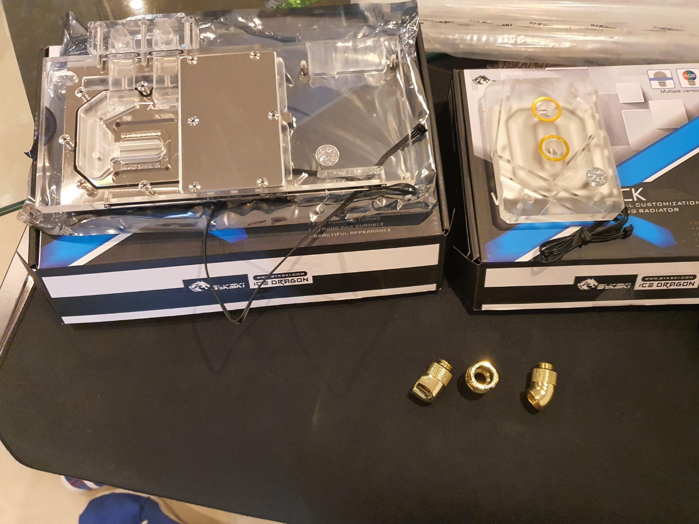

  • DSM2 Guten Abend sag mal was hältst du davon wenn wir auf dem März oder April Stammtisch vielleicht einen kleinen Wasserkühlungs - Workshop machen! Ich habe schon einige Teile da , der Rest kommt in 14 Tagen.
    Natürlich nur wenn Interesse von der Community gegeben ist.
  • So klein wird er nicht ausfallen aber ja können wir machen.
    In welches Case soll das ganze verbaut werden?
    Welche Radiatoren möchtest du verwenden?
    Welche Pumpe? Welchen AGB?
    Wie viele Fittinge/Adapter 45/90er hast du?

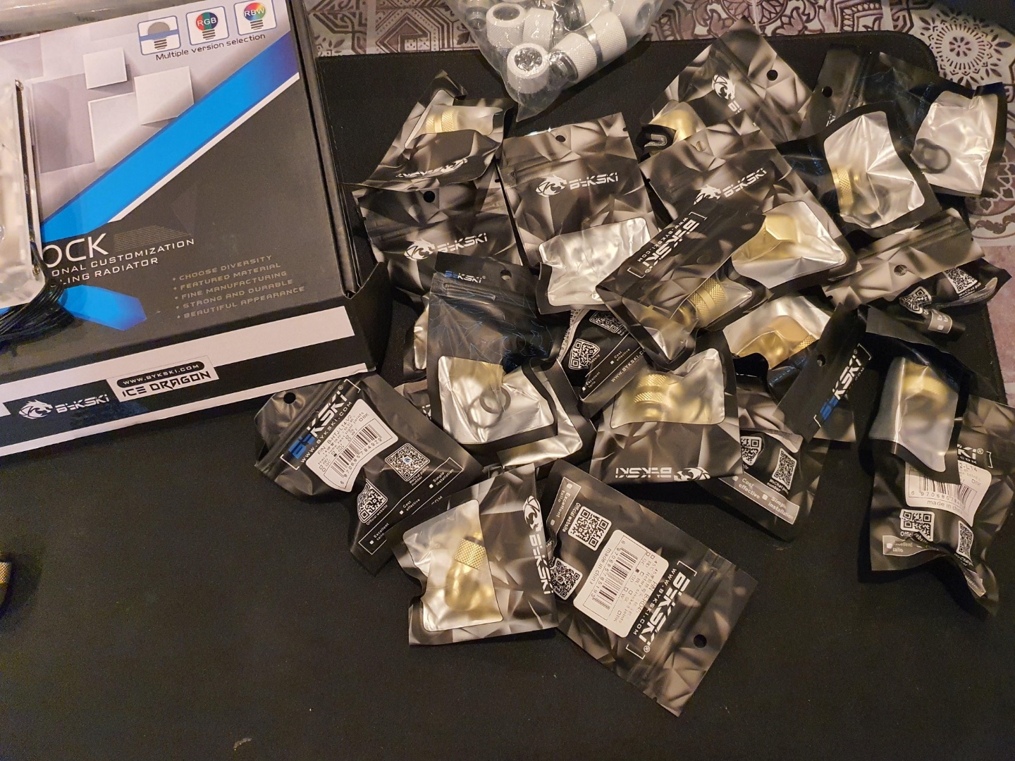

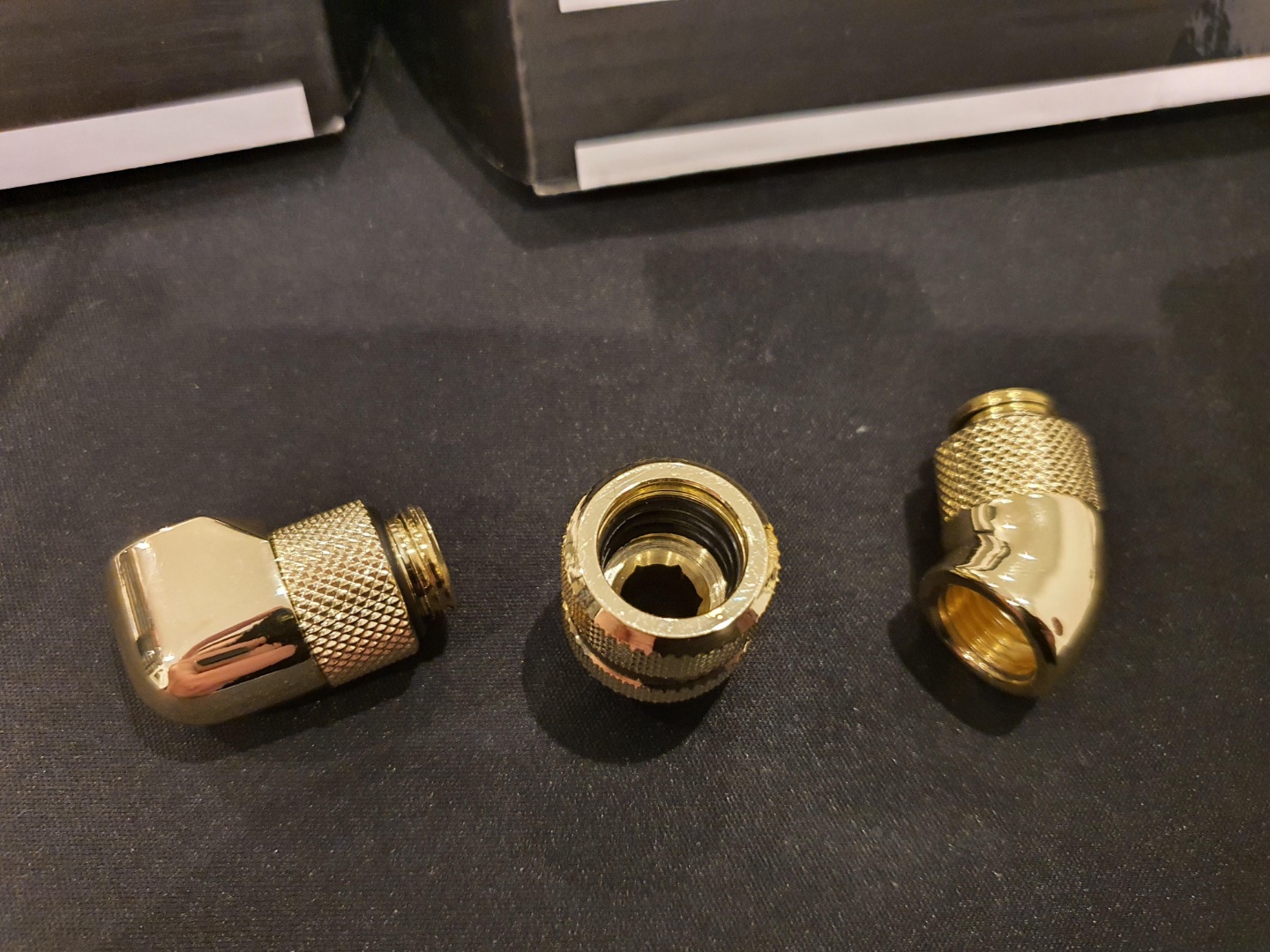

  • Aktuell habe ich 10x 90 Grad 18x Grade Adapter 14mm und 6x 45 Grad.
    5x 500mm Hardtubes 2x 1m.
    Das Gehäuse ist ein MSI MPG SEKIRA 500P es passen hier 1x 420 Radiator und 1x 360 Radiator rein die habe ich aber noch nicht da, hier können wir noch frei wählen die sind ja schnell da.

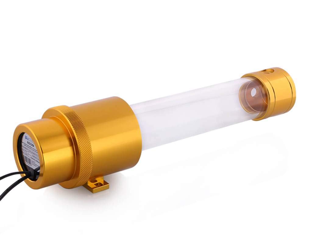

    AGB habe ich diesen hier rausgesucht!
    allerdings nur wegen der Farbe da ich mal ein System in Gold erstellen wollte ob es genau passt von der Farbe werde ich sehen wenn er da ist.
    Die Wakü Komponenten sind nicht High End, das weiß ich aber ich denke Qualitativ in Ordnung und für meinem Stammtisch Rechner voll ausreichend!

  • Hast du die 14 mm Fittinge schon länger liegen? Würde eventuell auf 16er switchen.
    Ich könnte mir mit den Goldenen Theme Messing Tubes im Shiny Silver gut vorstellen. Wäre meiner Meinung nach ein Eye-catcher.
    Nicht ganz billig die Tubes, was hälst du davon? Manuel
    2 Mal editiert, zuletzt von DSM2 ()
  • klingt gut ..mit den Messing Tubes ja, und die 14mm Fittinge kann ich nicht mehr tauschen.
