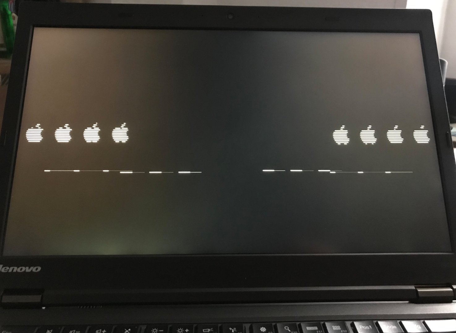

  • Hallo zusammen!
    Erstmal einen schönen Advent allerseits! :-)
    Ich habe folgendes Problem mit meinem T440P (Specs s.unten):
    Installationsbildschirm von Catalina (10.15.1) wird nach dem Verbose-Mode verzerrt dargestellt. (s. Bilder)
    Habe die i7 4910MQ CPU verbaut, die einen HD4600 Grafikchip hat.
    Im Netz findet man so allerhand, um den Chip ans Laufen zu bekommen.
    Folgendes habe ich ohne Erfolg ausprobiert:
    - Mit und ohne Fake-id & Platform-id
    - FakePCIID.kext
    - Mit und ohne WEG
    - Mit und ohne Lilu
    - Framebuffer Kext2patch Vram auf 2GB
    - Verschiedene WEG-Bootargs bzgl. IGFX.
    Leider alles ohne Erfolg.
    Meine EFI habe ich mal angehängt.

  • csm-support im bios ist angeschaltet?
  • freut mich...
    an dem haken hab ich beim T440s auch recht lange gehangen, bis mir der ins auge hüpfte und den pixelsalat geordnet hat. ;-)
  • Habe vorher mal gelesen, dass csm deaktiviert sein muss. Deswegen auch nicht drauf geachtet!
